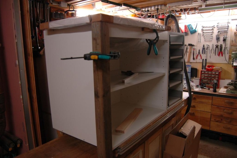

Emménagement à venir pour le fiston et du coup, mon "carnet de commandes" s'est réactivé
Dans la même veine que ce casserolier,
ce meuble de salle de bain sera un habillage de caissons (L 800 et L 400 x H 700 x P 600) par du chêne massif.
A cette différence près, cependant :
- pour le casserolier, le caisson repose sur un socle et l'habillage est vissé sur le caisson
- ce meuble de salle de bain reposera sur 5 pieds : 4 périphériques et 1 au milieu d'un longeron sous les 2 caissons.
Ce longeron assure la liaison entre les 2 traverses inférieures (comme pour une table de ferme)
Mais pour le haut, la forme inférieure de la vasque et la présence de tiroirs empêchent de relier les 2 traverses hautes gauche et droite par des traverses longitudinales comme sur un meuble traditionnel.
La solution retenue est de relier les traverses hautes par des tasseaux 30 x 30 placés à l'intérieur de chaque caisson.
Comme le meuble doit faire 200 km, il sera monté sur place. J'envisage une liaison vissée style longeron de lit-tête de lit.

Montage des caissons
Les contraintes de la vasque

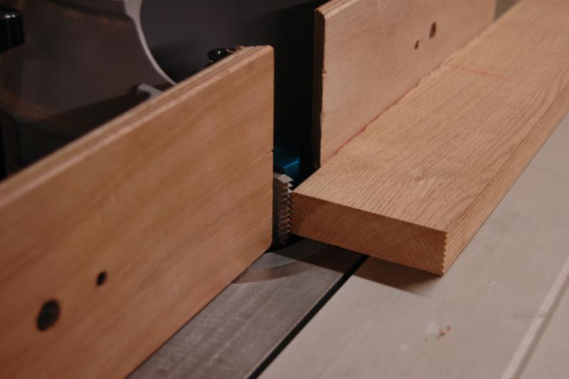

Suite du jour
Appariement des demi-montants avant rainurage
Rainurage des demi-montants
Bouvetage des éléments du panneau et du plateau supérieur
Un gabarit bien pratique pour positionner les joues à la bonne profondeur
Passage des chants "bleus" face parement contre pointe d'une dent
Pour le passage des chants "rouges" (opposés), un rondelle de 2 mm pour sous le porte-outil pour décaler les dents d'un demi pas (pas de 4 mm)
Passage de tous les chants "rouges"

Voilà donc le meuble presque achevé (en montage à blanc).
(Ne vous inquiétez pas de la rayure sur le 1er tiroir, elle a été reprise depuis )
Et là j'aurai besoin de vos conseils.
Les deux plateaux (le long sur l'arrière et le carré, sur la droite) seont fixés par dessous.
Par contre, la vasque (en résine acrylique ? modèle Castorama) n'a aucun point d'ancrage (hormis le mur sur sa gauche, sur lequel elle sera appuyée) et ne repose que sur sa bordure (15-20 mm).
Je compte sur le joint (5 mm ?) entre la vasque et les 2 plateaux pour la maintenir en place.
Précision : à la demande des destinataires, vasque et palteaux sont affleur.
Question : quel type de mastic utiliser pour avoir l'étanchéité et le maintien. Et comment l'injecter sans avoir de débordements disgracieux ? (scoth de peintre sur la basque et les plateaux (avec un petit chanfrein de 2 mm pour arranger le tout)
Merci d'avance
Jean

Bonsoir Jean,
Je prends mes Pads chez RDG tools.
Ils feront aussi de la poussière (moins, une bonne partie est captée par le pad),
mais surtout c'est ré-utilisable et beaucoup plus pratique que la OOO.
Pour ta vasque, je ne m'embêterai pas, je la poserai simplement
avec un double-face qualité extérieure.
C'est étanche, pas besoin de joint, et c'est propre et fin.
