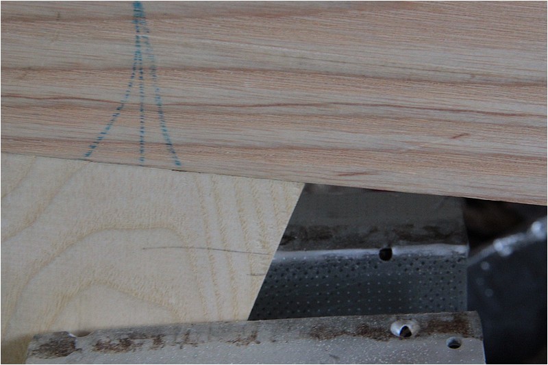

Tracés puis sciés à la SàR.
Mis en forme avec mon tank.
Puis peaufinés à la cale à poncer.

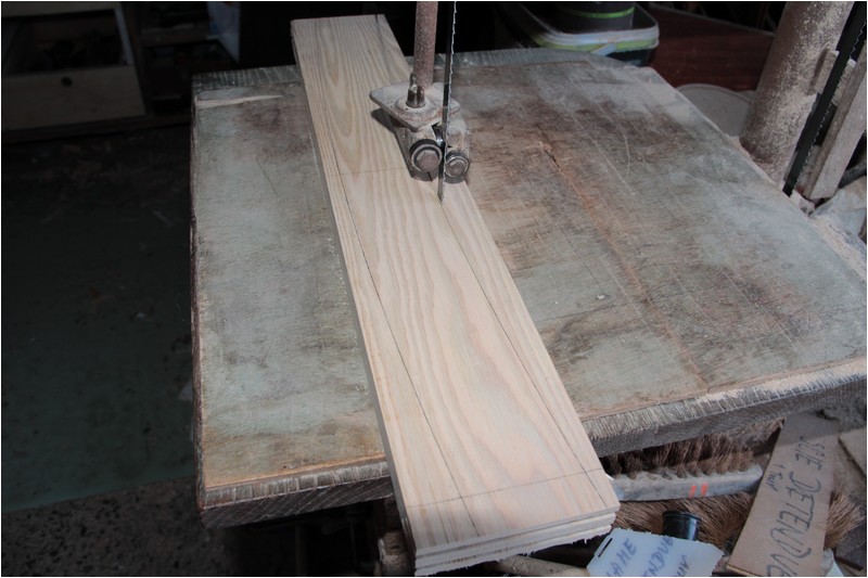

Après, traçage à partir du gabarit.
Sciage.

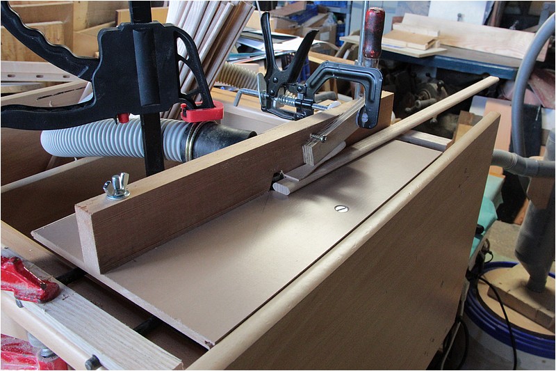

Oulala chado, magnifique le projet dans lequel tu te lances. Et en plus dans cette bellle essence qu'est le frêne. Je sens que je vais en apprendre des choses. En fait ça a déjà commencé!
Première petite question: on dirait que tu t'es fait un montage spécial autour de ta ponceuse à ruban (ton "tank" ): tu peux nous en dire un peu plus?
plang- acharné du forum
- Messages : 563
Points : 1562
Re: [Réalisation] Un lit pour bébé en 11 étapes.
plang :
Ce n'est juste qu'un bati vite fait en CP de 18 récupéré. C'est pour cela que la partie table support à cette forme bizarre.
Le tank Parkside pouvant être immobilisé par 2 presses à vis, il a été facile de faire ce petit montage.
On peut le fixer sur un établi à l'aide de serre-joints.
Casque anti-bruit obligatoire, (c'est la machine la plus bruyante de mon atelier) surtout lorsque l'on fait du ponçage précis, comme c'était le cas pour les gabarits.

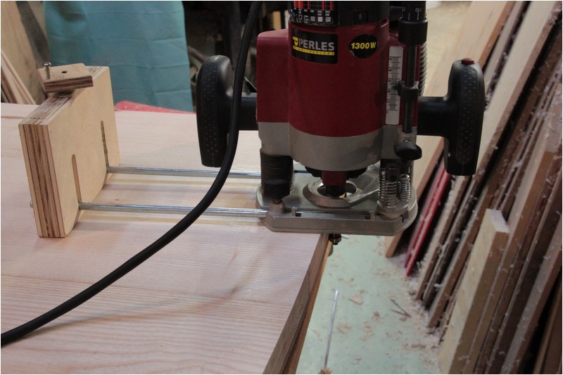

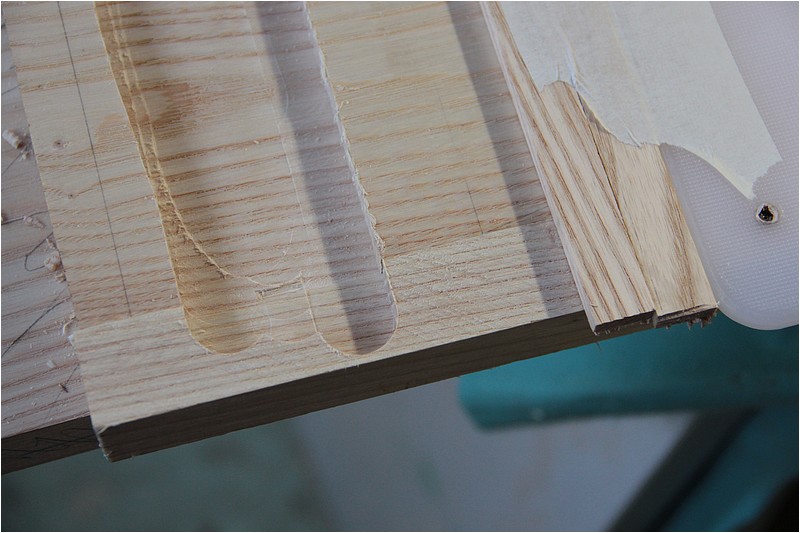

Faisons le sur les traverses du barreaudage. Car il n'y a pas de tenons à faire sur les abouts.
Fixation du gabarit avec 2 vis dans le bois aux extrémités. Les trous de vis disparaitrons lors de la mise à longueur.
Gabarit fixé également avec du double face car malgré que le MDF soit un matériaux rigide, il fait quand même plus du mètre et si j’appuie un peu fort, il prend une flèche de quelques dixièmes.
Je n'avais que des fraises droites de 22mm de hauteur de coupe.
Aussi je me suis acheté une fraise à copier de 40mm de hauteur de coupe et en plus, hélicoïdale.
Défonceuse en appuis sur une autre traverse et usinage en douceur.
Un vrai bonheur cette fraise et même à contre fil.
Résultat très correct.

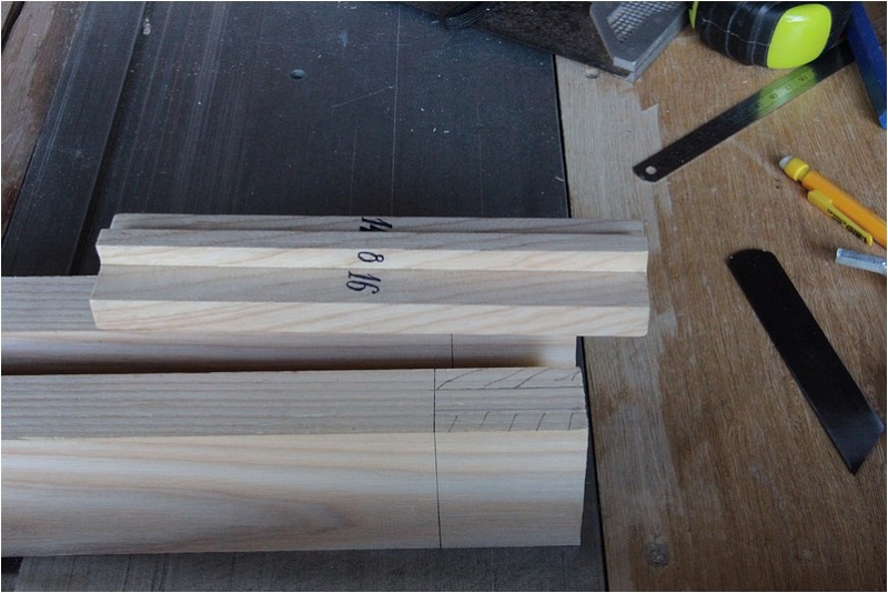

Suite : -3- Panneautage de la tête et du pied du lit.
La liaison sera à fausse languette.
Mais en faisant attention à ce que cette languette n'apparaisse pas lorsque j'usinerai les plates bandes.
Donc la rainure de 7mm faite à la toupie ne sera pas centrée. Elle sera placée à 7mm du parement.
Sur la photo, vous voyez que la rainure de la 2eme planche ne correspond pas à ces dimensions. C'est la pièce d’essai.
Montage à blanc d'un des 2 panneaux.
L'abattage de l'angle de la rainure est faite au guillaume. Une seule passe suffit.
Il faut pour usiner les plates-bandes avoir des bords parfaitement rectilignes ou avec des courbes sans aucunes aspérités. Car je prends appuis sur ceux-ci lors de l'usinage.
Le calibrage des panneaux exige un dimensionnement précis de ceux-ci.

On commence toujours ce type d'usinage par un coté en bois de bout, puis bois de fil, bois de bout et pour finir, sans éclat, par du bois de fil.
Résultat pour le parement.

Ils sont en deux parties. L'une fait partie de la tête ou du pied du lit (Partie 1 des pieds) et l'autre recevra le long pan et le barreaudage (Partie 2 des pieds).
Ces deux parties seront collés en dernier, au moyen de fausses languettes.
Car il faut pouvoir usiner séparément les mortaises des traverses hautes et basses de la tête et du pied de lit, ainsi que celles qui recevront les longs pans.
Donc usinage de la rainure pour la fausse languette.

Mais tout d'abord j'ai accolé 2 planches par fausses languettes, ici débouchantes, pour avoir une largeur de 240mm pour les longs pans.
Puis je les ai chantourné à la SAR en laissant un gras de 1 à 2 mm extérieur au trait de référence.
Même technique de profilage que pour les traverses hautes de la tête et du pied de lit.
Passons aux mortaises des pieds qui recevront ces longs pans. Largeur de 8mm.
Une mortaise 60mm de longueur sur 40mm de profondeur.
Une mortaise 60mm de longueur sur 20mm de profondeur.
Il reste donc 30mm d'épaulement de chaque côté.
Les mortaises de 40mm de profondeur.
Celle de 20mm de profondeur les réunissant, avec son perçage en 10mm sur 15mm de profondeur.
Ce perçage recevra un insert métallique pour la fixation de la vis en M8.
La perceuse à colonne est très pratique pour positionner correctement cet insert. Test sur une des chutes de long pan.
Je fini à la clé de 13.
J'inserrerai une rondelle entre l'écrou et l'insert pour éviter le relevage du bois lors du vissage de celui-ci.
Insert posé avec rondelle.
Très bonne perpendicularité de la vis.
Les mortaises, pour les longs pans, terminées.

Pour les tenons j'utilise la défonceuse avec un gabarit que j'avais déjà utilisé pour le vissage des marche d'un escalier.
Je lui rajoute un tasseau de 30 x 25 qui servira de guide de perpendicularité, fixé avec 3 vis, après vérification de l'équerrage.
C'est une plaque de plastoc qui vient des ustensiles de cuisine du suédois.
A 1,99 euros les 2 planches, pourquoi s'en priver.
L'encoche de la fraise dans le tasseau permet de le positionner parfaitement par rapport à la ligne d'arasement du tenon.
J'avais laissé une sur-longueur aux longs pans pour que la défonceuse soit bien à plat lors de cet usinage.
Première passe en appuis sur le plastoc.
Deuxième passe, on abaisse la première languette de bois et on prend appuis dessus.
Languette de 14mm pour une fraise de 18mm.
Troisième passe, 2eme languette de bois abaissée. Usinage.
Un tenon de fait.
Un tenon de fait.
Pour qui, pourquoi!!! Le carbure de la fraise à cassé en plein 3eme usinage de tenon. Je n'ai senti que un léger à coup, mais dans le frène cela arrive souvent.
Je ne me suis pas aperçu que cela avait fait bougé le gabarit que lorsque j'ai pu apercevoir le trait de référence qui avait été grignoté.
Arrêt immédiat de la défonceuse.
Criiiiiiiiiiiiiiiiiiiiiiiiii d'horreur.
1 minute de no man's land, avec le cerveau en ébullition.
Sang froid retrouvé.
Changement de fraise. Autre marque et diamètre plus grand pour nouveau trait de référence sur le tasseau du gabarit.
Réparation avec découpe d'une pièce, à la scie japonaise, dans le restant du bois du tenon non usiné.
Collage de cette pièce un peu plus large. Il sera repris et usiné de la même façon, lorsque la colle aura prise.
J'usine sans problèmes, les autres tenons.
Puis découpe à la SAT, du tenon, à la bonne longueur.
Quelques coups de SAR plus tard. Le tenon est arrondi aux ciseaux et fini à la râpe.
Essai emmanchement.
Il faut qu'il soit un peu dur car ce lit sera dans un appartement bien chauffé.
Je suis certain que le bois bougera.
Arasement "Nickel Chrome".

J'ai rapidement fait une table pour ma défonceuse.
Plaque de parquet venant de la déchèterie. Les même qui m'ont servi pour les gabarits. Perçage d'un trou de 25mm
Relevé des axes de vis de fixation avec un plastoc transparent (venant d'un emballage de cathéter que ma chère épouse à récupérée au bloc opératoire). Elle pense à moi au boulot.
Deux cales pour immobiliser la défonceuse par les barres de guide.
Après perçage et chanfreinage des trous de fixation.
Ainsi que d'un guide fixé par vis et écrou papillon.
Le tout fixé sur un meuble qui vient de la même déchèterie et qui deviendra la base de ma def sous table (quand j'aurai le temps).
Je suis prêt à usiner les 35 barreaux. 5 de plus au cas ou.
J'ai fait avec un bâton de glace, un presseur. Simple et efficace.
