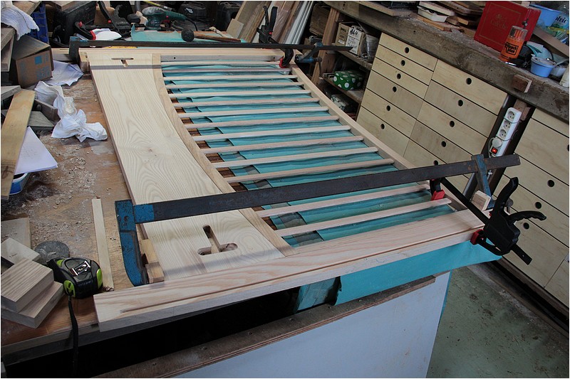

[Réalisation] Un lit pour bébé. Etape 9
- 9 - Mortaises et barreaudage
Il faisait tellement froid dans l'atelier, que j'ai tracé les écarts et les mortaises des barreaux tranquillement au chaud dans mon salon.
Il faut mettre le long pan comme référence horizontale, puis poser et caler les traverses hautes et basses du barreaudage dans le creux du long pan.
Ainsi on trace les écartements sur le long pan, que l'on prolongera sur les traverses.
Je n'ai pas fait de photo, hélas.
15 Barreaux de 20mm + 1 montant de 20mm
16 espacements
1137-1montant de 20 = 1117mm / 16 fois (barreau + espacement) = 69,81mm
On peut arrondir à 70mm, car les écarts sur les 16 reports de la pointe du compas sur le trait de crayon, se compenseront.
Un reste de souvenir lorsque que j'étais géomètre-topographe.
J'ai à l'aide d'un compas reporté 16 fois cette longueur avec minutie.
J'ai à l'aide d'une cale de presque 20mm (largeur d'un barreau) à partir de ces 16 traits, tracé, toujours au crayon (si erreur, un coup de gomme et on recommence) un autre trait qui me donne l'emplacement des mortaises.
Évidemment l'opération est à répéter sur l'autre long pan.
Un coup d'équerre pour chaque trait et le tour est joué.
Je me suis fait un montage d'usinage qui me permet d'avoir toujours :
La même longueur de mortaise.
La même profondeur. Quoique!! On verra plus loin qu'il faudra que je joue sur cette profondeur
Le même centrage. J'ai fait un autre guide parallèle en bois.
D'une part, pour avoir la même profondeur de mortaise, j'ai inséré un axe de Ø6 en ferraille.
La traverse vient en buté sur celui-ci par en dessous.
Et comme il est décalé par rapport à l'axe de la mortaise, la profondeur de celle-ci variera suivant sont emplacement sur la traverse, du fait de sa courbure. Et donc je jouerai sur ma butée de profondeur de ma défonceuse pour avoir approximativement 11mm de profondeur de mortaise.
D'autre part, ma mortaise doit être verticale. Ce qui complique un peu la chose.
J'ai vissé un bois dans la partie en surplus, qui me permet d'avoir avec une équerre, cette verticalité dans mes mortaises.
Je crois que je n'ai rien oublié.
Alors au boulot!! Mieux vaut prendre son temps. Un plantage et c'est toute la traverse qu'il faut refaire.
Mortaises sens concave.
Mortaises sens convexe.
2h45 plus tard, je suis content d'avoir fini.
Le tiroir qui manque : c'est celui des colles et produits qui craignent le gel.
Essai. Les barreaux sont serrés dans leurs mortaises. Juste ce qu'il fallait.
Il faut mettre à longueur (1137mm) les traverses hautes et basses où seront inséré les barreaux.
Les chutes du chantournage sont ici très utiles pour avoir un appuis horizontal sur le guide de tronçonnage.
Usinage des montants du barreaudage.
Pour les tenons même façon que les traverses hautes et basses du pied et de la tête du lit.
Pour les mortaises, je sais qu'à la main je ne ferai pas de con..ries.
Mais j'en est fait (pas de con..ries) quand même 4 à la défonceuse à l'aide du gabarit de mortaisage pour les barreaux.
Montage à blanc de l'entourage du barreaudage.
Prise des longueurs internes des barreaux pour les couper tous à dimension.
Ne pas oublié de faire un congé de r=4mm à l'intérieur. Entourage juste calé.
Sinon après avoir mis les barreaux, on est "chocolat".
Résultat non collé.
..........A suivre..........

[Réalisation] Un lit pour bébé. Etape 10
Merci à tous pour vos encouragements.
- 10 - Fixation du barreaudage et collage de la tête et du pied de lit.
Plus tard un coté du barreaudage sera enlevé pour permettre à l'enfant de sortir de son lit toute seule.
Il y avait plusieurs solutions pour fixer ce barreaudage aux pieds de la tête et du pied de lit.
J'ai choisi le système avec vis et insert en M6.
Les vis sont mises à dimensions. Réduction de 30 à 25mm.
A l'aide d'une vis affutée en pointe, je marque l'emplacement exact où je doit percer au Ø 7mm. Un petit jeu de fonctionnement sera le bien venu lorsque l'on vissera, avec le tourne vis qui ne sera pas dans l'axe à cause des barreaux.
Collage du barreaudage à l'aide du long pan et des montants des pieds, pour un bon équerrage du tout.
Puis congé extérieur des barreaudages.
Voilà ce que cela donne en montage à blanc.
