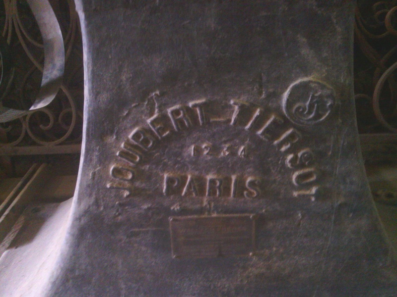

Je viens a la pèche au info comme on dis .
Pour la maudite somme de 100€ jais fais l’acquisition d'une dégauchisseuse Joubert-tiersot et j aimerai installer un moteur 220 volt vue que le 380 volt je ne les pas .
donc mais question sont les suivantes:
-quelle puissance de moteur
-quelle taille de poulie moteur sachent que c'est un arbre 2 fers de 90 mm et la poulie et de 80 mm
-et pour finir es-que mon installions électrique va supporter sachent que je suis en 30 amp.
table de 1 mètre 80 par 30 cm
voila les seul info
Amicalement Yoann

tout était sur courroie comme sa :
donc je suis vraiment perdu pour la remise en route.

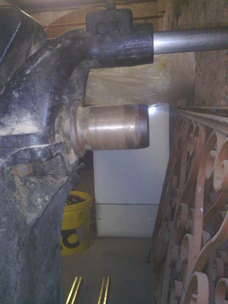

pour le diamètre de sortie d'arbre c'est 67 mm
sortie de l arbre
et pour le moteur javais vue ceci
sortie de l arbre

et l'arbre lui même, quel est son diametre ?
- Messages : 14558
Points : 21517
Re: [question] dégauchisseuse Joubert-tiersot
l'arbre et de 88 mm

@ Yohann, quand je demandais en bout d'arbre, c'était pour savoir
le diamètre auquel on devra fixer la poulie, sachant que ta poulie
pour courroie plate, il faudra la démonter, aucun intérêt.
On utilisera sûrement une courroie trapézoïdale.
Bah, c'est pas réellement important. On mettra une démultiplication différente pour parvenir à la bonne vitessemeles a écrit:Faire un calcul avant de chercher le moteur permettrai de savoir s'il faut un 1400 tr/mn ou un 2800 tr/mn, non ?
L'arbre est il monté, sur roulement ou sur palier Lisse? La encore, les vitesses tolérées sont différentes...
