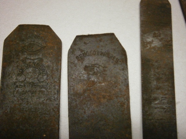

aujourd'hui c’était pour moi le première vide grenier de l’année et je dois avouer que je me suis fait plaisir, je suis revenu avec de belle petites choses ^^
- une grosse paire de ciseaux de couture pour ma chérie qui est styliste
- un mini marteaux, j'adore ^^
- 4 fer de "rabot" ? ou autres ? Goldenberg et Peugeot
- une jolie plane (marque Pexto) ?
- un bon gros ciseaux a bois comme j'aime ... (marque Peugeot et Cie / pont de roide) ?
- et 2 rabots Goldenberg (34 - 42 et 54 - 42 chêne vert) ?
voila pour les trouvailles, le tout pour moins de 10 euro je ne pouvais pas, ne pas les acheter
vous vous doutez bien que ce sujet m'en restera pas la il sera suivi d'une bonne remise en état de tout c'est outils et de bien d'autres ...
pas mal de boulot avant de pouvoir travailler avec mais, même pas peur ^^
si vous avez des infos sur un outils (?!) je suis preneur ... non non je ne vise personne (Vincent ,Pierre ...)

Belles trouvailles
Vu ce que tu arrives à faire en partant simplement d'un fer de rabot, j'ai hâte de voir ce que tu vas nous faire des ces outils

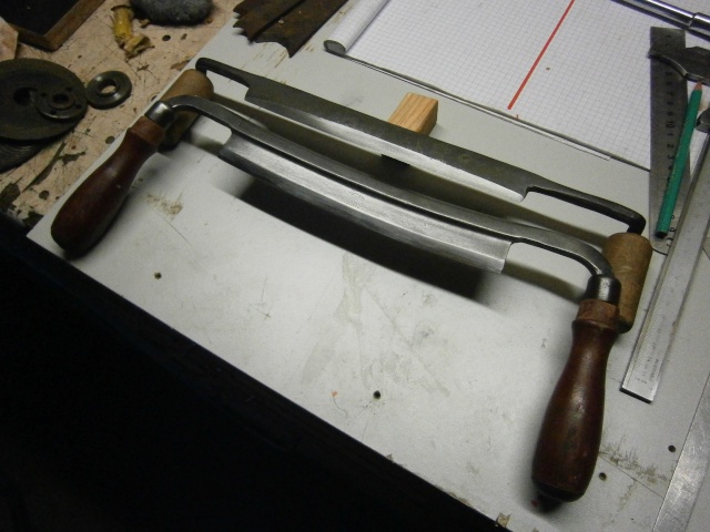

j'ai commencé alors la remise en état de la plane (petit joueur)
après un bon nettoyage a la brosse de fer et a la laine d'acier voila le résultat
avant
après
ensuite l’affûtage, la plane est en bon état alors pas besoin de tout reprendre, j'ai fait ça en 3 étapes
1 ... passage sur la meule a eau pour bien délimité l'émouture
2 ... papier abrasif et pierre a eau
3 ... un petit coup de polissage très léger
même pas eu besoin de reprendre (la table ou la semelle ???) le dessous de la plane quoi ^^
et voila ... ce qui m'en fait 2 a quand la 3eme ???
je vous l'avais dit pas grand chose j'ai fait le petit joueur

petit joueur, petit joueur... faut le dire vite!
perso je trouve le résultat superbe et j'y aurai surement passé bien plus de temps que tu n'as du en prendre

PS : le dos de la lame, c'est la planche

La plane a des poignées longues , de type anglais, les planes à la française sont des poignées rondes.Cela dit on a vendu des planes "à l'anglaise" en France. Personnellement je les préfère, les poignées rondes me font mal aux phalanges. Lors de l'affutage je préfère , petit à petit, gommer le biseau: les tranchants à profil symetrique, (profil de couteau plutôt que profil de ciseau à bois) sont plus agréables à manier je trouve. Mais c'est peut-être questyion de goût. bel outil en tous cas.
Je confirme le chêne vert pour la semelle d'un des rabot. Les autres bois, je ne sais pas, je ne vois pas d'ici. Hêtre ou cormier étaient les bois le plus utilisés en France.
Pour la petite histoire (je tire ces information de étude remarquable des outilleurs français realisée par Pierre Bouillot pour la redaction du livre Les rabots (Ed. Vial 2010)dont il est le co-auteur. Les Peugeot , famille d' industriels protestants du pays de Montbeliard, ont été été metallurgiste et outilleurs bien avant d'être fabricant de bicyclettes et d'automobiles. La firme a connu une longue dissidence de 1842 à 1936, avec deux entités portant toutes deux le nom de "Peugot et quelque chose" mais separées et même concurrentes. La maison principale s'est appelée Peugeot, Japy et Compagnie puis Peugeot freres et avait pour emblème une flèche puis le celèbre Lion. L'autre branche s'est appelée entre autres Peugeot et Jackson puis Peugeot Ainés et Cie, puis Peugeot Ainés,était installée à Pont-de- Roide et avait divers emblèmes: cloche, ecureuil ou elephant. Les deux marques finirent pas se réunir en 1936. La marque sur ce ciseau: Peugeot Aines , avec l'écureuil et la mention Pont de Roide a été utilisée (concuremment avec la marque Peugeot et Jackson) dans la période 1878-1894.
Du bon acier en general. Attention à l'achat des ciseaux anciens destinés à l'usage qu'il n'y ait pas de micro-piqûres profondes de rouille près du tranchant ni de bombement de la planche Ce sont des defauts ennuyeux et pratiquement impossibles à corriger.

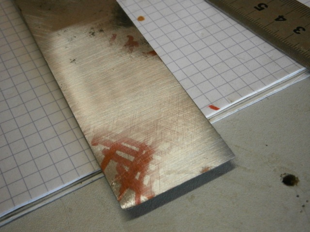

-Ouss ça a été plutôt rapide enfaîte moins de 2H, le plus long étant l’affûtage faut prendre son temps pour avoir une émouture bien rectiligne et avoir au final un tranchant digne de ce nom ...
-Strib elle ne doit pas être très ancienne mais on ne trouve pas bcp d'infos sur la marque Pexto sur le net
-Joeboulot surtout pour 2 euro, même en acheter une me prendrai plus de temps et d'argent
-Vincent merci pour les infos c'est toujours un vrai plaisir de lire tes écrit et surtout très instructif ...
très intéressante cette histoire
enfaîte lors de l'achat j'avais déjà remarquer les/le points ennuyeux :
- pour la rouille pas de problème c'est vraiment en surface
- pour le bombement de la planche, il y en a mais vu l’épaisseur de l'acier je pense pouvoir le rétablir ...
la ou je vais avoir un "problème" ... la planche a été meuler
et il y a un gros défaut sur 1cm/1.5cm je pense que je vais devoir ... trancher dans le vif

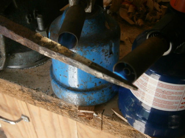

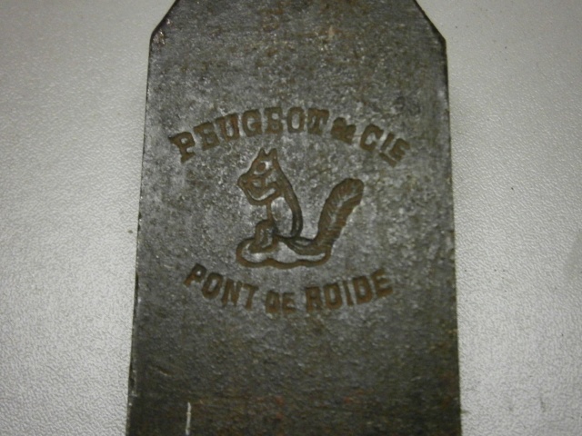

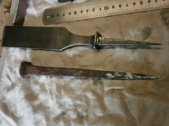

voila les dernières nouvelles, hier j'ai attaqué le ciseaux a bois et je viens juste de la finir
la première chose a faire, a été de défaire le manche, d'examiner l'outil et de relever tous les problèmes
Aie Aie Aie il va falloir y faire quelque chose si je veux pouvoir l'utiliser un jour
quelques coups de maillet et l'affaire et dans le sac ^^ SiSi je vous jure
voila, la on voit bien les derniers petit défauts, enfin pas si petit a l'avant de la lame il y environ 0.6mm de moins et la lame ne fait que 3mm sur le bout donc j'ai prit une décision qui va peut être vous paraître stupide mais pour moi c’était la seule a prendre si je veux utiliser ce ciseaux
la on voit vraiment bien le défaut
j'ai donc couper la lame (quoi? non mais quel C... celui la !!!) bien OUI ...
je disais donc couper la lame juste au dessus du défaut en prenant garde de ne pas chauffer pour ne pas la détremper
et la "yapluka" passer un coup sur la planche et a lui refaire une belle émouture
mais avant, un coup sur le ciseaux avec une meuleuse et une brosse ... pour un super résultat

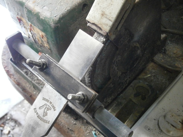

ensuite l'émouture et la je vais utiliser un système que je me suis fabriquer il y a déjà quelques années inspirer du touret tormek (la pièce a gauche sur la photo)
installer sur le touret
et voila

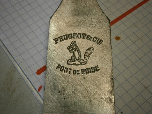

après un bon affûtage a l'abrasif de 80 a 1000
mais la il n'y a que le fer du ciseaux reste encore le manche ^^

Bonjour Nayls,
Tu as fais du beau boulot avec ta plane elle est superbe et malgré la rouille elle en ressort comme neuve, ton ciseaux je l'aurai surement coupé aussi de cette façon tu repart sur de bonne bases, bonne continuation pour la suite.

bonjour a tous
Guillaume merci de suivre (ça ne passionne pas les foules, je vois... ) je rigole bien sur !!!
sinon pour la suite on passe au manche ...
impossible de réparer le manche vu l’état , impossible aussi d'en acheter un trop cher et pas vraiment adapter
alors je fais comme je fais toujours dans ce cas la je l'ai fabriqué moi même
fabriquer dans une chute de plan de travail en chêne abouté (petit clin d'oeil a Cyril et a son établi)
je commence par raboter les angles pour lui donner la forme d'un octogone
ensuite je trace sur le tour l'emplacement de la virole et j’enlève un peu de bois avec mon Mora
un petit coup de scie pour la profondeur et ne pas éclater le manche
et je fini au ciseaux a bois pour être le plus rond possible
il doit réduire un peu pour avoir le bon diamètre mais c'est pas mal (j'ai bien sur fait les 2 cotés)
pour les virole j'utilise un tube inox (23/27) , rien de compliquer 2 bouts a bonne longueur on ébavure et voila
et après avoir ajuster le manche ça rentre tout seul
ensuite j’élimine les bords au ciseaux a bois
je perce le manche de ... 6cm en D5 , 3cm en D8 et 1cm n D12
mais il y a encore du boulot pour que ça rentre ....
pour faire l'empreinte de la soie du ciseau a bois, j'utilise une technique très simple un bout de métal légèrement inférieur en taille (la un vieux clou de charpente forge) que je chauffe fort et j'enfonce le manche dessus pour "brûler" l’intérieur mais pas trop pour que le manche rentre en force
puis vint le temps de la finition, polissage des viroles, ponçage du manche, 2 couche de fondur (laine de fer 000), 1 bonne couche de cire (lustrage a la brosse)
et le voila fini a coté de son grand frère et bon pour le service
(quelques photos pour le plaisir des yeux)
petit ou gros copeaux a vous de choisir
prochaine étape les rabots ......

Beau boulot
Je fais mes manches de la même façon, je prends les viroles dans une vieille barre à rideaux en cuivre.
Un truc que j'ai utilisé pour refixer une lame de couteau avec soie dans un manche en ébéne. j'avais été étonné par la taille de la cavité creusée dans ce manche, puis j'ai trouvé sur un bouquin pourquoi.
Ils utilisaient le "ciment des couteliers"

Bon boulot nayls
Finition superbe, notamment des viroles: tu les polis avec quoi?
Bravo pour avoir tronçonné l'extremité degadée du ciseau de façon si nette et sans chauffer ni bleuir le metal. Comment fais tu?
Un truc: tu peux chauffer directement la soie du ciseau pour aggrandir et calibrer le trou du manche: 1- tu gagnes un temps 2- l'adaptation esr parfaite et sans risque de fendre le manche, 3- la "soie" se trouve collée par le goudron crée par la carbonisation du bois 4- Il n'y a a pas de risque de détremper l'acier de la soie: cette partie du ciseau n'est pas trempée, la résilience étant préférée à la dureté.
Lorsque je fais une deuxième virole, au bout du manche (ce qui est rare) je la fait plus courte que l'autre en laissant le tenon du manche en dépasser de 5 mm. Je "champignonne" ensuite le tenon en le frappant à petits coups de marteau. 1-cela maintient la virole en place 2-cela evite, lors de l'usage du ciseau, de frapper sur le metal, ce qui peut abîmer le maillet. (Truc vu sur les ciseaux japonnais, mais aussi sur de vieux bédanes et ciseaux de frappe)
Pour les viroles, l'acier inox est impeccable mais difficile à couper de façon parfaitement perpendiculaire. J'utilise plutôt du tube dde cuivre de plomberie de diametre adapté; le tube est plus facile à couper impeccablement, avec un coupe tube de plombier (qui ne marche pas sur l'acier, trop dur).
Je colle les viroles ou les soies qui prennent du jeu à la colle fusible: c'est simple, propre, efficace et reversible

- Vincent pour polir c'est très simple j'utilise ça (avec un petit coup d'abrasif 600 ou 800 avant)
pour la coupe la aussi c'est très simple, une meuleuse un disque de 1mm (coupe plus nette et plus rapide)....
Mais la aussi il y a une technique pour ne pas chauffer ni bleuir le fer :
je commence a meuler doucement le long du trait, j’arrête je plonge le fer dans l'eau, je reprend la découpe, je replonge le fer dans l'eau etc etc jusqu’à la coupe total du fer ... surtt y aller DOUCEMENT
sinon pour la soie oui je sais bien, mais la j'avais le bon bout de fer pour le faire ^^ alors
pour la virole du haut je dois avouer, c’était mon idée principal mais disons que j'ai oublié
pour coller les viroles j'ai mis de l'epoxy (très peu je vous rassure) juste pour les maintenir
pour le tube en cuivre j'avais pas la bonne taille (max 20) trop petit vu la taille du ciseaux
