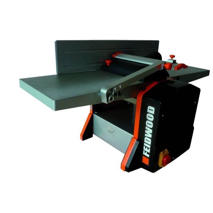

Pour la petite histoire... Feider est devenue Feidwood suite à une plainte de Felder pour plagiat! Un commercial me disait qu'ils recevaient des demande de pièces détachées en SAV de la part de certains propriétaires de Feider!

diomedea a écrit: Feider est devenue Feidwood suite à une plainte de Felder pour plagiat! Un commercial me disait qu'ils recevaient des demande de pièces détachées en SAV de la part de certains propriétaires de Feider!
J'imagine bien la tête du commercial à ce moment là Very Happy omer

En attendant que Napo ne se manifeste à nouveau, voici quelques images de ce que je projette de faire pour améliorer le relevage des tables:
Motorisation table raboteuse (voir p.13) et amélioration R/D Holztech FS320 (première partie)  - Page 4 Assemb10
Motorisation table raboteuse (voir p.13) et amélioration R/D Holztech FS320 (première partie)  - Page 4 Assemb11
Motorisation table raboteuse (voir p.13) et amélioration R/D Holztech FS320 (première partie)  - Page 4 Assemb12
Motorisation table raboteuse (voir p.13) et amélioration R/D Holztech FS320 (première partie)  - Page 4 Assemb13
La version "définitive"
Motorisation table raboteuse (voir p.13) et amélioration R/D Holztech FS320 (première partie)  - Page 4 Assemb14
Notez la disparitions du volant et du levier d'embrayage, le remplacement des trois capots de protections du mécanisme des tables et du palier avant par une seule et même pièce, et de l'apparition de vérins à gaz.
Motorisation table raboteuse (voir p.13) et amélioration R/D Holztech FS320 (première partie)  - Page 4 Assemb15
Motorisation table raboteuse (voir p.13) et amélioration R/D Holztech FS320 (première partie)  - Page 4 Assemb16
Le boitier de commande déporté va être supporté par un mat en tube d'acier surmonté d'un bras articulé (déjà réalisé):
Motorisation table raboteuse (voir p.13) et amélioration R/D Holztech FS320 (première partie)  - Page 4 16_jui10
J'ai pu me faire plier une tôle d'acier de 3mm pour relier les tables entre elles, un peu à l'image de cette Minimax:
Motorisation table raboteuse (voir p.13) et amélioration R/D Holztech FS320 (première partie)  - Page 4 Fd6d1110
J'ai remarqué que ce type de machines modernes, n'étaient plus prévues pour recevoir de mortaiseuses, et donc n'ont plus de prolongement en bout d'arbre pour le mandrin. J'avais un moment envisagé de scier l’arbre de la mienne, mais il n'est pas impossible que je le fasse...
Question: Je remarque que sur les nouvelles Hammer A3.41, A3.31, A3.26, leurs tables ne sont pas reliées par une telle pièce, comment sont elles solidarisées pour être levées ensembles? De plus je n'arrive pas à voir s'il y a des ressorts ou vérins... Est ce qu'un possesseur d'une de ces machines pourrait m'en dire plus?
Reste quelques essais à effectuer avant de valider le système de levée des tables, car je ne connais pas les caractéristiques complètes des vérins (récup').
Ce sont des Stabilus LIFT.O.MAT ref:4118Z 0700N 166/04 F28, je n'ai rien trouvé sur ces modèles, la référence laisse supposer qu'ils ont une force de 700N.
