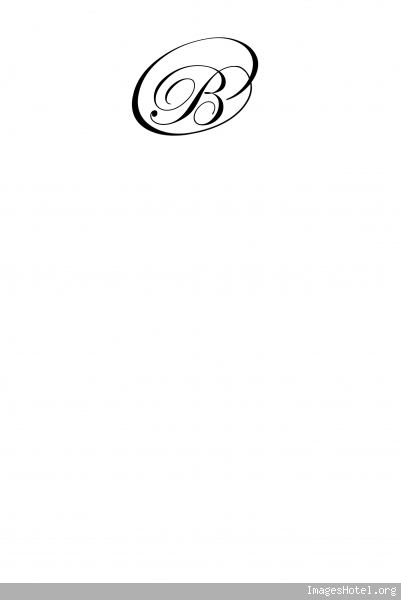

Je suis a la recherche de quelque un d entre vous qui aurait de quoi me fabriquer un "poinçon"
Il s agirait d un outil que je monterais sur un fer a souder 100 W pour faire une pyrogravure.
Il devrait etre en laiton ou un truc du genre je pense et etre en positif par rapport au fond (j espere etre clair)
Le dessin serait un "B robase" de ma création. Ci joint un dessin de la bête souhaiter
Donc, tout les volontaires pour m aider sont les bienvenus. Il va de soi que cela se ferait sous forme de remuneration de ma part

Il y a des société qui font ça en ligne, il me semble que Metos en a fait faire un, s'il passe par là, il pourra sans doute te donner son lien.

Pour aider dans les recherches, ça s'appelle une estampille.

Je complète de quelques liens :
http://sceaux-personnalises.com/index1.html (cliquer sur estampille)
En anglais : Branding Iron ou Branding Stamp
http://www.leevalley.com/en/wood/page.aspx?c=&p=32191&cat=1,41115
http://www.toolpost.co.uk/images/Branding.pdf
http://www.leevalley.com/en/wood/page.aspx?p=32190&cat=1,41115
http://www.brandingirons.com/index.html

Un fer à souder de 100 Watts me parait léger.
J'avais à un moment imaginer un fer de marquage du genre, et j'avais trouvé un gros fer à souder de 300W chez conrad, à pas cher.
Fer à souder conrad 300W
En plus, vu la fixation de la pane et son diamètre ça doit être facile d'y adapter n'importe quoi.

J ai un peu honte de l avouer mais je viens de retrouver l estampille que j avais fait faire il y a des années.
C etait tellement vieux que je l avais oublie. Je l ai retrouve sur le fer a souder que j avais perdu (comme par hasard) dans le bordel de mon atelier.
Du coup, je vous poste le résultat en photo.
Le fer fait 40W et je confirme que cela suffit pour tout bruler si on s oublie.

J avais recu une offre a 65 euro plus FDP de 3.9 euro
La 2eme offre, je l ai stoppe avant de repondre aux questions supplementaires du fabricant, pour cause...

Pour ceux que ça intéresse, n'importe qui équipé d'une CNC
et d'une petite fraise boule devrait pouvoir le faire.
Pour un truc comme ça, je ferai une demande de sous-traitance sur le forum Usinages.com
Peut-être même que ça pourrait intéresser des membres d'ici.
