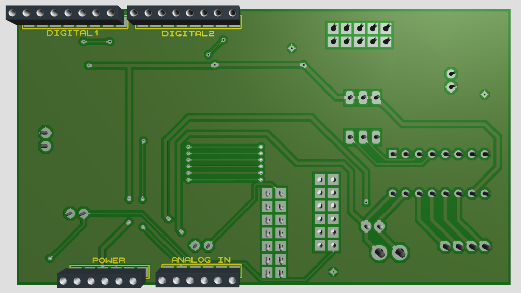

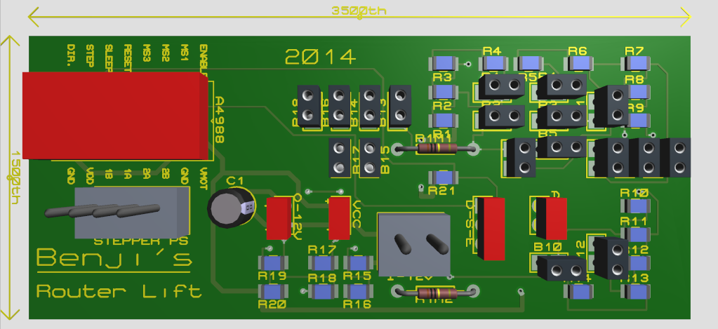

Bonjour tout le monde,
Bon je n'ai pas eu le courage de me remettre à la soudure pour corriger mon clavier (ca viendra !). En attendant, je me suis fait violence pour m'autoformer à l'utilisation de mon soft de conception de PCB.
Voici les résultats.
Tout d'abord, le schéma électrique en plusieurs partie :
- en haut, le clavier principal
- au milieu, les connexions au driver moteur
- en bas, le clavier à pédale
Après avoir pas mal tatonné, j'ai fini par comprendre comment fonctionnait dans les grandes lignes (pilotage auto pour moi, je ne suis pas capable de mieux) la partie design de pcb. Après quelques petites customisation, voilà ce que ca donne.
Voilà ce que donne la modélisation de la carte en 3d de dos.
Puis de face.
Je suis content du rendu. Ca ferait presque professionnel.
Je prends volontiers vos remarques avant que je n'envoie tout cela en production. D'ailleurs, je ne me suis pas encore décidé pour le fournisseur. Si certains ont de bons tuyaux, je suis preneur.
Benji
PS : SVP, soyez indulgent, s'il y a des erreurs même grossières car, je le répète, je n'ai vraiment aucune formation ni connaissance dans ce domaine. Mais dite-moi, tout de même, une fois en production, ca sera trop tard

Houlala, bravo, tu prends une sacré avance avec ce shield...
Mais pourquoi tu n'as pas fait appel à des shields a base de MCP23017 E/SP qui économise les E/S ?
Mon afficheur Adafruit ne prend qu'une E/S analogique pour l'affichage + 5BP.
Il existe aussi de nombreux shield de clavier.
Sauf bien sur si tu veux tout faire par toi-même, dans ce cas c'est une autre histoire et là chapeau bas...
Souvent en électronique, les pannes proviennent de soudures sèches (pas bonnes) ou de connectiques inadaptées ou mauvaises (une fois le schéma testé bien sur), plus rarement des liaisons, mais c'est possible.
Petite suggestion d'implantation, ce serait peut-être de regrouper les liaisons pour les BP sur une nappe et tant qu'à faire faire, faire aussi un CI pour implanter des BP directement dessus, ou encore en utilisant un clavier à sérigraphier.
Beau CI, très pro, je suis impressionné par le débutant que tu dis être.
Impatient de voir les résultats.
Amicalement, Bernard.

nouvelle version format shield
Après une bonne semaine de boulot, j'ai décidé de reprendre la disposition de 0 et d'adopter un format shield. Ainsi le module devient simple d'utilisation. Il n'y a qu'à le clipser entre l'arduino et le shield lcd et toutes les connexions sont faites. Il ne reste à connecter au shield que les différents boutons, l'alim 12V et les cables d'alimentation du moteur.
Sur les conseils d'un ami, j'ai également limité le nombre de bouton sur une entrée analogique. Ainsi il y a 3 entrées analogique d'utilisée. Le premier clavier de 13 touches en utilise 2 et le pédalier de 5 touches n'en utilise qu'une seule. J'en ai profité pour rajouter des petits condensateurs sur les lignes analogiques pour avoir un signal moins perturbé.
J'ai également rajouté la possibilité de changer le paramétrage micro-stepping du moteur en ajoutant un ensemble de 3 mini switches.
Egalement j'ai rajouté un plan de masse sur les conseils du même ami.
Comme tout cela devenait un peu compliqué pour le routage automatique, j'ai tenté l'aventure à la main en essayant de conserver au maximum toutes les pistes d'alim sur la face inférieure avec le plan de masse et toutes les lignes signal sur la face supérieur.
Voici donc le schéma mis à jour (en miniature, il faut cliquer dessus, il est bien trop gros pour la page sinon) :
La vue du pcb en mode design :
et les vues 3D dessus dessous.
Benji

Re: Commande numérique pour montée/descente d'outil
Bonjour Benji,
Bien belle réimplantation des composants et surtout de la réalisation du PCB...
Désolé pour le plan de masse, j'aurais dû t'en parler, mais je n'ai pas osé vu qu'il te fallait tout refaire.
Le fait que ce soit un shield est vraiment un plus!
Bravo, amicalement, Bernard.
Hier, j'ai eu un éclair de génie ou plutôt un moment de lucidité qui m'a fait revenir en arrière sur mon second pédalier. J'avais prévu connecté à GBUT3 (ensemble de boutons du pédalier), tout un jeu de résistance comme pour les autres.
Puis je me suis dit que c'était bête car il aller falloir faire un tout petit peu de code et que j'allais implémenter avec exactement les mêmes fonctions que celle que j'ai au clavier. Du coup eureka, je n'ai qu'à mettre mes boutons identiques en parallèle. Ainsi, en fermer un seul suffit à fermer le circuit. C'est sans doute évident mais moi, il m'a fallu un moment pour tilter. Du coup zéro modif de soft pour ca. Je pense pouvoir dire que la partie soft et 100% finalisée (peut-être un peu de nettoyage pour optimiser la gestion mémoire mais c'est tout)
Bon ca m'a forcé à reprendre un énième fois mon circuit. Et le fait de supprimer les résistances n'a pas simplifié le routage car avant les liaisons entre GBUT3 et les résistances étaient assez localisées. Là il a fallu que je tire des liens entre des points éloignés. J'ai lutté mais j'ai réussi à conserver le plan de masse sur toute la surface.
Voilà à quoi ca ressemble, en espérant que ce soit la dernière fois.
Rah, en regardant, je me rends compte qu'il faudrait que j'ajoute des libellés pour m'y retrouver quand je devrais souder tout ca.
Benji
Bonjour Benji,
Si je puis me permettre, c'est presque dommage d'avoir supprimé les possibilités (futures ou en réserves) qu'offrent les résistances en "rab" de ton circuit....
En fait, je pense aussi à la possibilité de connecter un "palpeur" pour faire un point zéro comme sur les cnc, ce qui ne semble pas être prévu sur ton circuit. Mais peut-être que je fais fausse route avec cette idée car je ne sais pas comment fonctionnent ces palpeurs, je n'ai pas encore trouvé (pas cherché non plus, je suis sur autre chose en ce moment).
Petite idée au passage, penses à mettre une ferrite ou deux sur le cordon de liaison entre le pédalier et le boitier, ça peut pas faire de mal et à utiliser un cordon blindé relié à la masse.
Dans tous les cas, encore
Salut Bernard,
Tu as raison au début, j'avais envisagé de mettre un système pour faciliter la mise à zéro. J'avais envisagé un circuit qui se fermerait au contact de fraise lorsqu'elle affleure. Mais bon ca faisait du code en plus et je n'étais pas sûr de bien gérer l'arrêt pile au niveau voulu ou alors il fallait vraiment freiner le moteur brusquement. J'ai finalement laissé tombé quand je me suis rendu compte que j'arrivais à avoir un réglage assez fin avec une vitesse lente en approche du zero juste avec mes boutons up et down.
Sachant que mon programme occuppe 95% de la mémoire de l'arduino, je ne pense pas le faire évoluer. C'est pour cela que je n'ai pas trop de regret à supprimer les résistances.
Merci pour la ferrite, je verrais si je trouve ca. En tous les cas mon cable est blindé. Par contre tu as raison, j'ai oublié de prévoir une zone pour le souder à la masse. Je fais ca de suite.
Benji
Vous connaissez l'histoire du gars qui trouve qu'il y a toujours un petit défaut et qui fait une dernière retouche ? Bon ben c'est moi. Sur les conseils d'un ami, j'ai cherché à corriger les défauts suivants :
- suppression des pistes trop près du bord
- élargissement des pistes en sortie des connecteurs pour limiter des décollements en cas de soudures un peu violentes
- élargissement général des pistes de signal pour pallier à un éventuel défaut qualité en production
- suppression des diagonales en sorties des CMS, et celles qui passaient trop près de zone de soudure
- nouvelle disposition pour réduire les distances
Bon du coup, ca fait une disposition complètement nouvelle et j'avoue que les conseils ont été fructueux : 3x moins de vias, pistes 2x moins longues.
