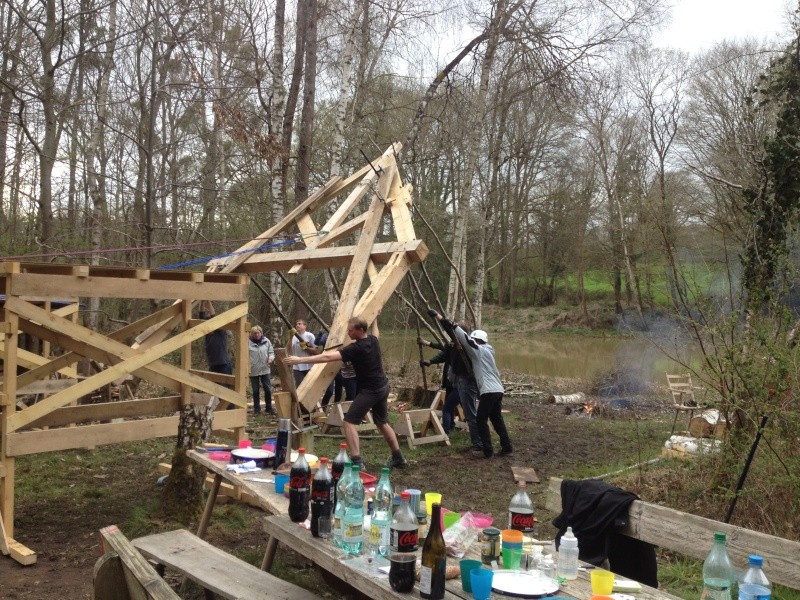

KLa seconde ferme a été dressée, (là encore pas de photos retrouvée dans les differents dossiers que j'ai recupérés), on est ici en train d'assembler la sablière qui relie les deux fermes .
Il faut la encore beaucoup de monde à la manœuvre, même si ça se voit que pour dresser les fermes, les acteurs étant divisés en trois equipes:
- Les treuil listes inclinent un peu la seconde ferme pour ouvrir l'espace entre les montants et permettre d'engager les sablières.
-Sur chaque échafaudage il y a deux costauds qui soulèvent la poutre sablière et qui présentent ses tenons en face des mortaises des montants. La poutre fait quatre vingts kilos. Quand les tenons sont en face des trous, l'un deux serre une sangle à cliquet qui rapproche les fermes, en coordination avec les treuillistes . En contrebas à chaque bout d' échafaudage il y a un gus qui tient à bout de bras le lien de charpente correspondant et veille à ce que ses tenons s'emboitent dans leur mortaises pendant le serrage.
Ca fait donc deux équipes de quatre qui opèrent de chaque coté de la ferme pour que tout doit s'emboîte en même temps.
On a un peu cafouillé avant de maitriser cette manœuvre. Tout s'est emboîté assez facilement ( j'avais veillé à ce que mes assemblages ne soient pas trop serrés) mais c'est la coordination qui a été difficile. Ça s'est simplifié quand on a recouru aux sangles à cliquets. Elles n'étaient pas prévues au départ mais se sont avérées d'action plus progressive et mieux contrôlable que les grands coups de maillet
Après la mise en place des sablières il ne reste plus qu'à clouer des planches obliques provisoires pour solidariser le haut des fermes, en attendant qu'elles soient contreventées ( =stabilisées pour resister aux forces laterales) par la pose des pannes de toit et de leurs liens propres.
Il faut en même temps cheviller immédiatement tous les trous qui se présentent . Presque tous sont à peu près alignés et le chevillage se fait sans difficulté , mais dans deux ou trois cas les trous ne sont pas en face, et y malgré serre-joints et sangles pour tenter de les réaligner, ils restent plus impénétrables que les voies du Seigneur: je pense que j'ai du me planter dans le marquage d'une des sablières et que ses extrémités ont été inversées. Il est impossible de tout changer, alors ...un coup de vilebrequin, et on va voir qui c'est qui commande, non mais sans blague!

La journée s'avance, le travail un peu moins, je suis le roi des temps morts , je n'arrive pas à penser à tout et à coordonner les efforts. Heureusement je suis bien secondé...
On va voir maintenant le dressage de la troisième ferme, qui a causé un soucis mineur qui a au moins eu un avantage: laisser le temps de prendre des photos . Jusqu'ici j'admets que vous n' avez pas vu grand chose de nos efforts de levage.
Ici tout est prêt pour lever la dernière ferme. On a déplacé les échafaudages, préparé les cordes et les treuils, les planches de renfort des fermes , et les butées....
L'équipe s'est mise en place et commence à soulever la ferme à la main.
A ce stade normalement on s'empare des perches pour continuer à pousser , mais là on vient de s'apercevoir d'un "gag" imprévu: l'arête inférieure du montant butte sur le bord superieur de la planche de butée. J'ai mal installé la butée, j'ai été piégé par la de la pente du terrain, les plots de béton sont ici plus hauts que ceux des autres fermes , et de ce fait, j'ai installé la planche trop bas, son bord est juste au dessous de l'arête du montant de la ferme qui se bloque dessus, sans pouvoir glisser pour permettre au montant de passer en position verticale. Il faut rectifier ça dare-dare avant que la ferme ne se perche en équilibre précaire et risque de nous écrabouiller...
On doit donc arrêter la manœuvre, on immobilise la ferme dans la position atteinte avec les perches et les cordes .
On peut alors surélever et renforcer la planche de butée.
Noter que pendant que tout le monde tournait le dos, la photo a saisi le passage furtif d'un hobbit: pour ceux qui ne connaissent pas, ce sont des gnomes habillés en orange , plutôt bien intentionnés dans l'ensemble mais parfois un peu casse-pieds. C'est rare qu'on en voit dans le Berry mais ça ne peut pas être un gosse, on les a mis à l’écart.
Après la réparation des butées, on reprend où l'on en était, et cette fois, en dix secondes c'est torché, comme si ça baignait dans l'huile, on dirait que nous avons fait ça toute notre vie!

Les treuillistes ont accompagné le mouvement en moulinant comme des malades
On cale bien la ferme avec les perches.
bon OK il y a les cordes mais on n'est jamais trop prudent: si un hobbit s'amuse avec le treuil, quelqu'un risque de recevoir 300 kg sur le coin de la g... Maman, bobo!
Maintenant on va transporter les sablières jusqu'aux échafaudages et les hisser dessus. Le petit chariot a deux roues de brouette est pratique et maniable pour transporter ces grosses pièces.
On assemble les sablières, présentation des tenons, sangle à cliquet , on sait maintenant faire ça les yeux fermés, dommage qu'on doive s'arrêter là!
Voila à quoi ressemble la charpente à la fin de la journée:
il reste évidemment pas mal de choses à faire, clouer les planches obliques provisoires étayer un peu... on s'est mis un peu en retard chacun va rentrer chez soi après cette journée mémorable. Je vais rester sur place et le lendemain mettre un peu d'ordre
