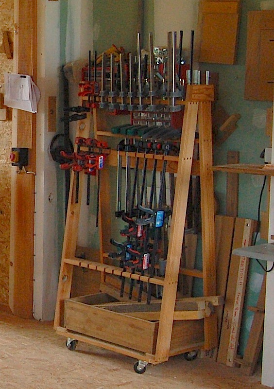

Message  quentin91800 le Mar 14 Mai 2013 - 21:26
Aurai tu des photos de ton rack à serre joints ? Very Happy
Au passage super atelier !

Message  sangten le Mer 15 Mai 2013 - 0:23
quentin91800 a écrit:Bonsoir,
je n'ai pas mieux que ça
Sur le prochain, il y aura des améliorations à faire dans le contreventement. Tu peux d'ores et déjà y réfléchir si tu veux t'en inspirer. C'est pas bien compliqué.
bonne soirée

Message  niaproun le Mer 15 Mai 2013 - 8:26
Un rangement de serre joints,mais il y en a beaucoup
