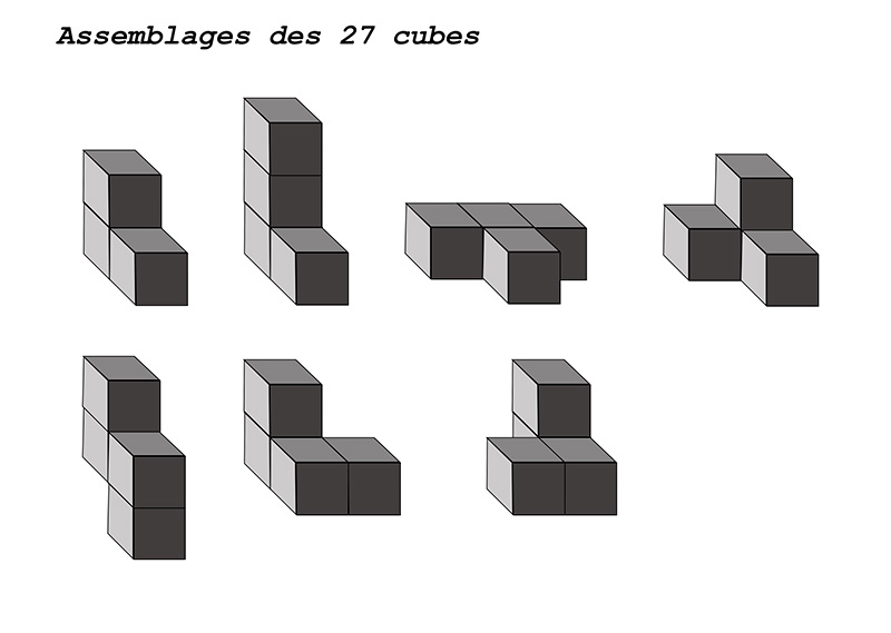

Dans la fabrication des jouets en bois, les jeux de casse-tête m'ont toujours attiré. Le choix est immense, que ce soit dans les tangrams ou les jeux d 'assemblages. De nombreux modèles font l'objet de descriptions détaillées sur le web.
Un des plus simples à réaliser est le Soma Cube.
Inventé par Piet Hein, il peut devenir rapidement une drogue hautement addictive comme l'était le « Soma » dans le « Meilleur des Mondes » d'Aldous Huxley .

Il s'agit de tailler 27 cubes dans le tasseau. Pour faire des cubes parfaits avec une scie à ruban, déterminez l'espace entre la lame et le guide avec la section du tasseau .
Poncez minutieusement les cubes
Ensuite , assemblez et collez les pour réaliser les 7 pièces ci dessus
à noter, que les 2 pièces du bas sont identiques en miroir.

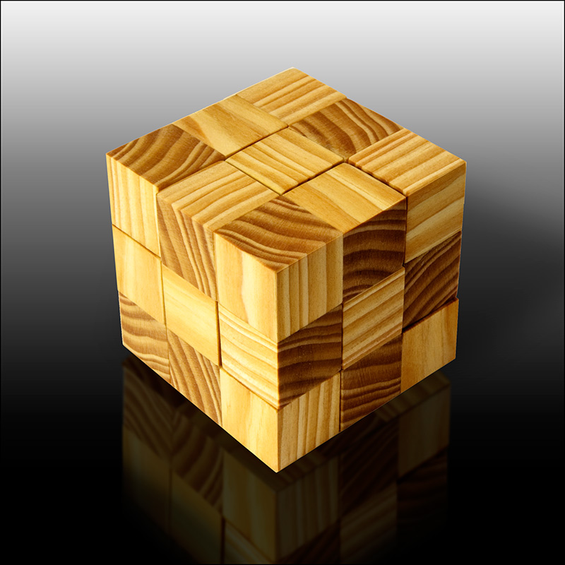

Alternez le veinage du bois et réalisez les assemblages avec minutie, de cette phase du travail dépend la réussite et l'aspect final du cube.
Pour la finition, j'ai appliqué 2 couches de vitrificateur.
Ces 7 pièces sont aussi un fabuleux jeu de construction permettant de réaliser des formes diverses au choix de votre imagination
Pour les curieux, une des solutions d'assemblage
