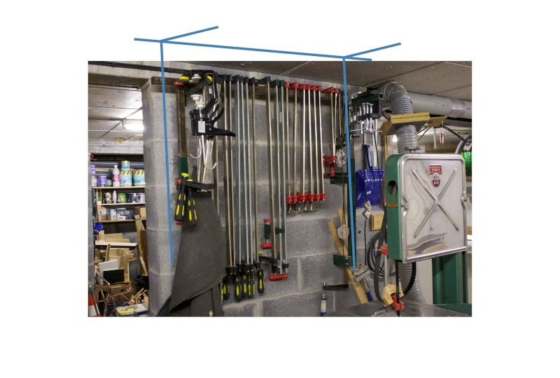

Un peu de temps ce week-end, pour un petit projet à la volée...
Je ne sais pas comment c'est chez vous, mais chez moi, les serre-joints étaient soit en caisse,
soit accrochés ou c'est possible pour désencombrer entre deux collages...
Bon, certains ateliers font envie pour leurs rangements et leur organisation.

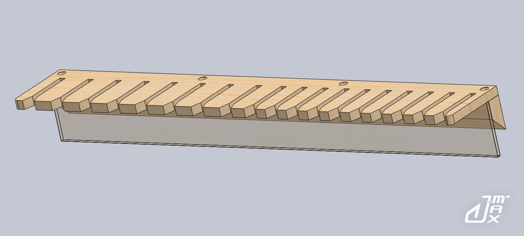

Je pêche quelques idées ici et ailleurs et je prends les mesures de toutes les presses de l'atelier, à l'aide d'une feuille de prise de cotes.
Ensuite, je dessine les éléments, pour être certain d'optimiser l'encombrement et que tout soit bon du premier coup.

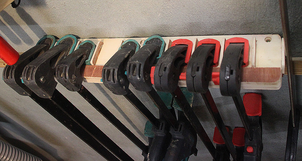

Le principe est simple, un peigne pour supporter les serre-joints,
un système de tasseaux biseautés pour le maintien, et une planchette devant, juste pour faire propre.
Je débite les peignes à la scie à ruban, je fais des tasseaux à 45° dans des chutes d'épicéa,
et je découpe la planchette dans des chutes de contreplaqué de 4mm.
Les peignes sont assemblés vissé-collé, et le reste est bêtement collé sous presse.
J'assemble, du plus simple...
... au plus compliqué. Celui-ci est celui des presses à une main,
pour lesquelles le peigne est constitué de cavaliers en contreplaqué 4mm et d'une baguette en partie avant.

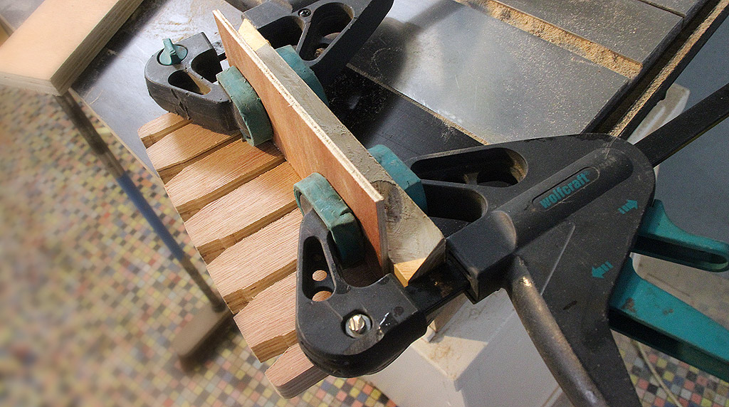

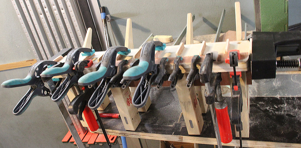

Si vous vous demandez pourquoi les boiseux ont autant de serre-joints,
en fait jamais assez, voici une partie de la réponse : 20 serre-joints sur un petit assemblage de 300mm à tout casser !
Notez les Klemmsia qui maintiennent la pièce à plat...

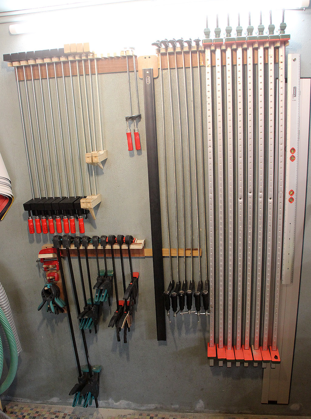

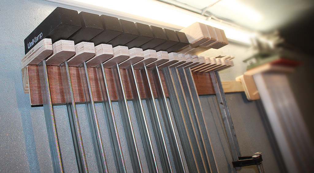

Et voici le fameux peigne en service.
Les tampons des presses résident dans une poche, et la baguette devant les maintient en place.
Il ne reste plus qu'à ENFIN, ranger toutes ces presses !
Le tout dans un encombrement assez réduit je trouve :
Je me félicite de l'avoir réalisé ! Comment ais-je pu vivre sans ?
En plus, si j'avais eu ce râtelier lors de mon dégât des eaux, j'aurai sauvé toutes mes presses !
Et vous, vous avez le vôtre ? Ou vous le faîtes quand ? Hmm ?

C'est bien organisé tout ça
Pour mes serres-joints 1 main j'ai accroché une simple tige filetée et ils sont suspendus par le mord fixe. Pour les serres-joints "classiques" c'est plus compliqué je trouve car si on les suspends par le mords fixe, le mord mobile va descendre jusqu'en bas et donner un "a coup" qui sera absorbé par le mord fixe ce qui aurait tendance à le fragiliser (je ne sais si je suis bien clair )

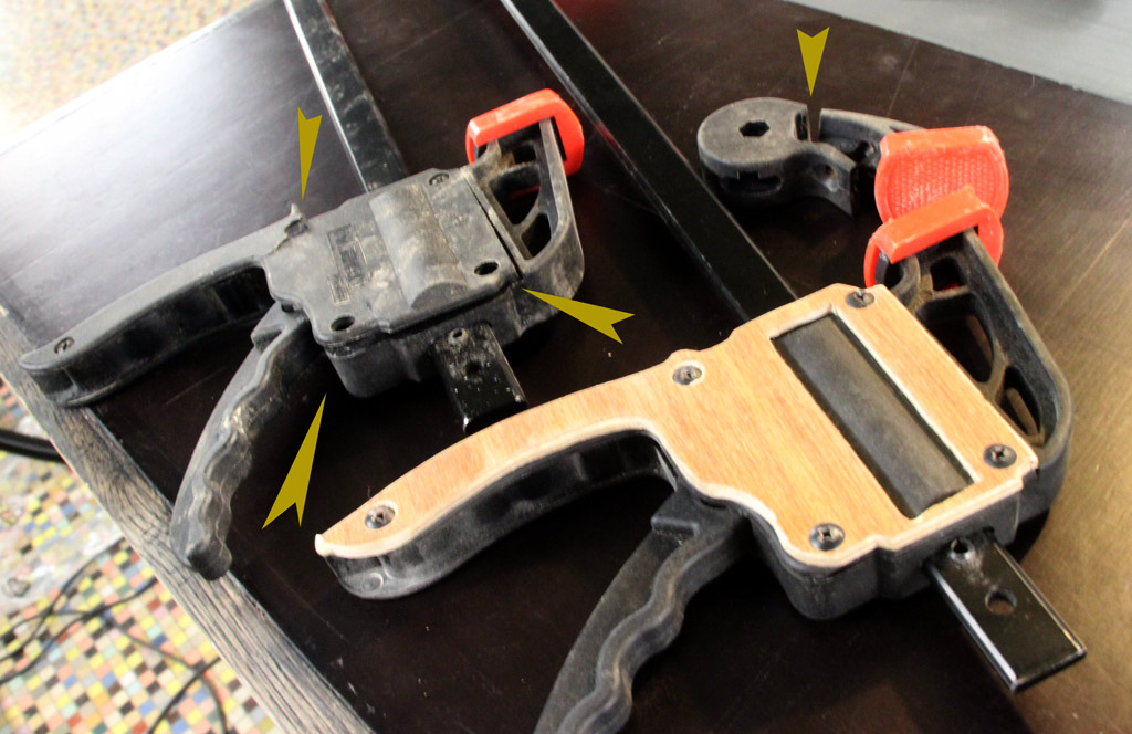

Je vois que tu as quelques serre-joints Powerfix encore fonctionnels, tu en a réparé un avec un morceau de CP ? Sur les miens j'ai remplacé la visserie par des boulons traversants.

Slu J-Max,
Bien vu ton système de rangement.
Les miens, je les ai accroché au sol pour l'instant et c'est une solution qui est assez solide pour l'instant.

Bon, ben un autre truc de plus a faire
Par contre, tes serres joints de la dernière photo, à droite près de la règle Powerfix m'intrigue. On dirait qu'ils sont du même style que les "sash clamps" de paul sellers. Tu peux nous en dire un poil plus ? prix, confort, ou tu les as commandé, etc...)

Merci ebe3
Rémi, tu peux aussi t'en fabriquer !
Je vais me faire d'autres serre-joints en bois type Klemmsia, plus je m'en sers, plus je les adore !
Une vraie découverte
Dia, j'ai toujours stocké mes serre-joints entièrement ouverts, tout simplement parce qu'ils sont plus stables,
et puis je me suis rendu compte que c'était aussi plus simple que d'avoir à les ouvrir,
surtout qu'on est toujours à la bourre pour les collages.
Après, c'est vrai j'ai pris l'habitude de les ouvrir à fond avant de les ranger. Bon, c'est pas insurmontable
Les Powerfix sont toujours en vie parce que... je ne m'en sers plus !
Ils se sont tous ouverts en deux, sauf les mini (qui ne serrent presque rien, disons qu'ils maintiennent...)
et j'en ai même un dont le mors du haut à cassé. Ils ne sont ni pratiques, si solides, ni fonctionnels.
Bref, une perte d'argent sèche. Il faut vraiment que je les vire !
Chriss42380, je me le suis aussi dit 1000 fois, et puis un fois que c'est fait, il faut admettre que c'est top.
olivier67, ah, le classement horizontal ça a du bon, sauf si ça horizontalise aussi le bricoleur, surtout avec un outil en main.
Franchement, j'en avais marre qu'il y en ait toujours un qui traine ou que je ne retrouve pas (quand j'en ai besoin).
Maintenant le problème est réglé.

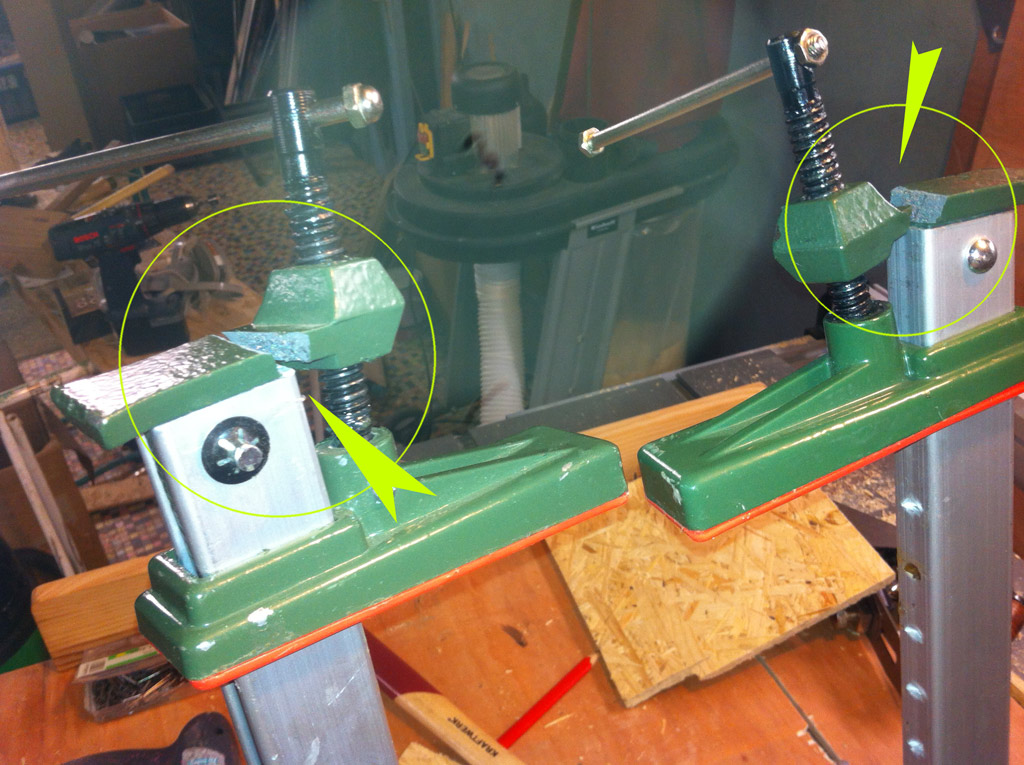

meles, ce sont des presses dormantes aluminium Dakota de 60" (ouvrent à 1380mm ; made in China),
ils sont garantis à vie (heureusement d'ailleurs, j'en ai cassé deux en raison de serrage trop enthousiaste),
je les ais achetés chez Rutlands lors d'une promo sur un pack qui les mettait à +-10€ pièce. Une affaire...
La facture est légère voir moyenne et je dirai qu'il ne faut pas les serrer au delà de 800-1000N.
Au delà il y a un risque de casse de la tête qui porte le filetage,
mais aussi le doigt qui tient le mors ajustable commence à déformer le rail. La punition :
Une fois que le barbare que je suis a compris que ce n'était pas des presses à former,
finalement ils sont très pratiques et tout à fait fonctionnels.
Ce sont des presses aluminium (mes premières), ça serre bien, mais c'est pas des serre-joints acier.
Garantis à vie, Rutlands m'en a fait parvenir deux autres sous deux jours sans discuter.
Ça c'est du service ! (trouvez-ça en France pour voir )

je présente mon rack à serre-joints.
Ce n'est pas la panacée, mais j'ai utilisé de la ferraille qui était dans un coin.
Finalement, je m'en contente et je pourrai facilement rallonger les "ailes" par des carrelets enfoncés dans les tubes carrés.
Je ne sais pas si mon rajout est bien compréhensible...
Autre vue,
Mes serre-joints "une main" pincent légèrement une planche horizontale.
Il y en a d'autres mais ils sont en service... et d'autres (au premier plan) qui sont en attente de détournement ou de ferrailleur.
Bonne soirée,

Bonjour tout le monde
chez moi dans mon atelier, c'est comme çà:
c'est vrai que çà simplifie les recherches
salutations

Joël et Renaud, vos racks sont très sympas.
Comme quoi, on en vient tous à des solutions assez proches

Pierre, une photo sera plus parlante pour illustrer mes propos :
Ne pas se fier à la saleté du serre joint, il sort de la poubelle.
Bon, pour la poignée, ça se répare mais elle reste branlante (comme à l'origine d'ailleurs).
Par contre, le mors c'est une autre affaire !
Enfin, je vous laisse imaginer ce que vous pensez de ces serre-joints quand au premier serrage
vous avez explosé la poignée, puis vous avez passé une bonne heure à la réparer,
et que c'est le mors qui casse net (en plein collage, tant qu'à faire...).

J-Max , je crois que je vais m'inspiré de ton modele car il est temps que je fasse le mien et j'en est marre de prendre 2 serre- joints et d'en faire tomber 6 .
