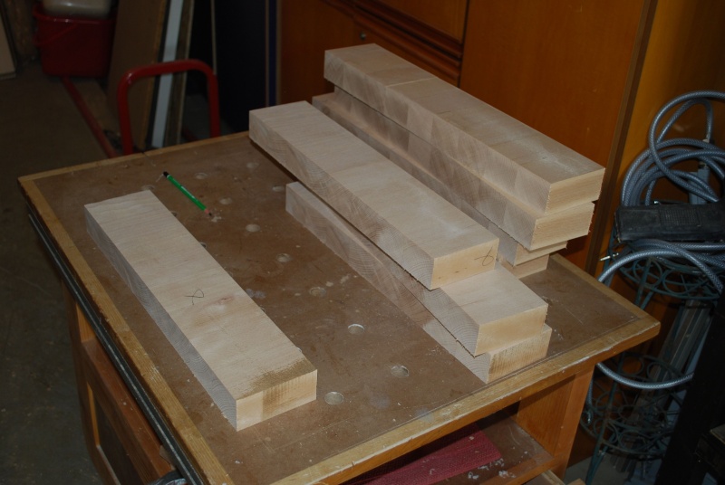

Pendant les différentes phases de séchage de la lampe de chevet, je m'occupe à la réalisation d'un billot, j'ai fait quelques recherches sur internet et je trouve pas grand chose sur la fabrication d'un billot, donc je vais le faire d'une façon assez simple, voici le petit reportage photo :

Après collage il faut passer à l'étape de délignage des morceaux de bois, rien de plus facile avec Festool TS 55 et un rail , même pas la peine de le fixer le rail :
Et voilà le résultat :
Ensuite petit passage à la dégau, avec une passe très très fine car nous sommes à contre fil du bois :
Puis collage, et il faut patienter...
Et voilà le résultat...

Tes morceaux de hêtre sont collé chant à chant ?
pour le collage final les morceau sont décalés ?

il suffit de retourne une rangée sur 2 et ca decale comme il faut

Oui il suffit de retourne de décaler une rangée sur deux, et le collage est fait sur les côtés... Le plus difficile dans cette réalisation est de bien serrer les pièces de bois, il faut pas mal de serres joints.

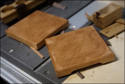

j'ai également fais quelques planche de tailles plus modeste
a partir de tasseaux de section carré
en hetre et une autre en chene
les tasseaux c est pratique car deja au carré mais c est pas du bois de bonne qualité donc ca s'en ressent un peu sur les finitions

Comment ce comporte le chêne en "planche à découper"?

j'en sais encore rien, c etait des cadeaux que j'ai offert a noel
mais je ne manquerai pas d'y jetter un oeil a l'occasion, comme chaque realisation que j'ai pu offrir.
je suis toujours curieux de voir comment elles vieillissent
