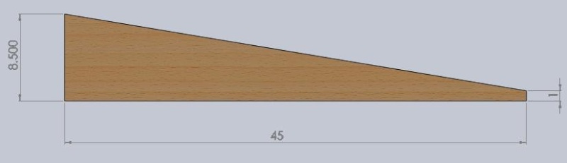

Je regardais l'autre jour le site de chez Hammer, et il y a une vidéo qui montre comment faire des queues d'arondes pour tiroir, qui sont faites à la scie a ruban, voici le liens de la vidéo :
http://www.hammer-france.com/fr-fr/video/hammer-n4400.html?part=2
et vous pouvez télécharger le plans après inscription sur le site, voici ce que donne le plans :
Allez hop petit dessin sous solidworks :
Bien sur il faut adapter les dimensions à celle de votre scie a ruban...
Voici les côtes des pièces :
Les pieds :
Le plateau :
Ensuite le guide pour faire la deuxième partie du tiroir...

Bonjour alexis,
J'avais zappé ce post, très intéressant ce système, ça me donne envie de me re-pencher sur les possibilités de cette machine ... avec une bonne lame, car je suis bien incapable de déligner des planches avec précision comme ils le montrent au début de la vidéo.
Par contre, ce qu'ils ne montrent pas, c'est comment ils enlèvent le bout de queue d'aronde une fois scié.
Un petit plus serait une butée de profondeur limitant l'avance de la planche, tant pour les tenons que pour les queues d'aronde.
pour ma part j'utilise une base magnétique en guise de butée

Alexis, je ne sais pas si tu es toujours par là, mais j'aimerai bien un retour sur ton système de queue d'aronde, ça fonctionne ?
Je ne retrouve pas le film, et le lien n'est plus valable.
sur le site d'Hammer, il n'y est pas non plus.
j'aimerai bien réaliser ça, j'ai édité le fichier PDF, mais ton avis, ou celui d'autre méta bricoleurs ayant essayé ce gabarit m’intéresse !
