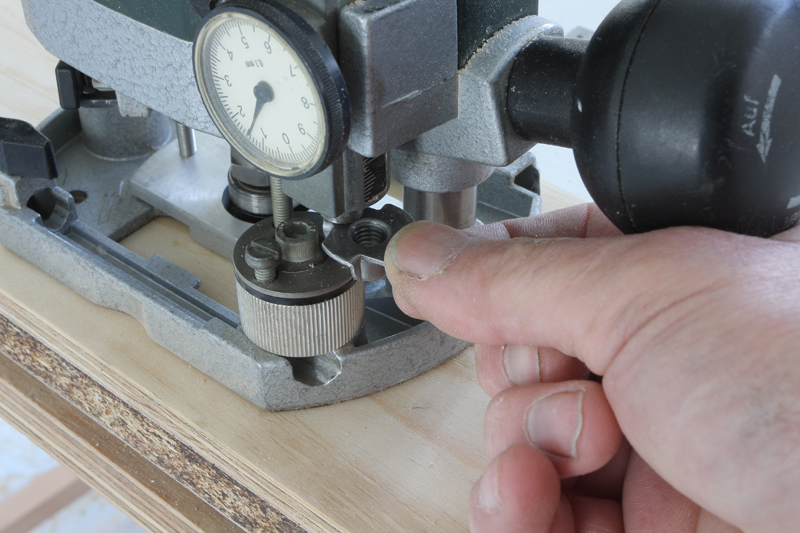

En fait ce n'est pas pour contrôler une profondeur, mais pour la créer. On fait le 0 en profondeur, et en intercalant une cale de la bonne épaisseur dans la jauge, on ne plongera que de cette valeur.
Exemple avec un écrou à frapper:
[question] Cales d'épaisseur 17_avr10
(Photo de Diomedea)

Oui, j'ai déjà une jauge de profondeur, mais je ne la trouve pas très pratique, je préfère les cales étalon en les utilisant exactement comme la photo d'Antoine le montre. Mais je n'avais pas pensé aux bagues de toupie qui feront très bien l'affaire -> je pense que ça devrait parfaitement faire mon affaire.
