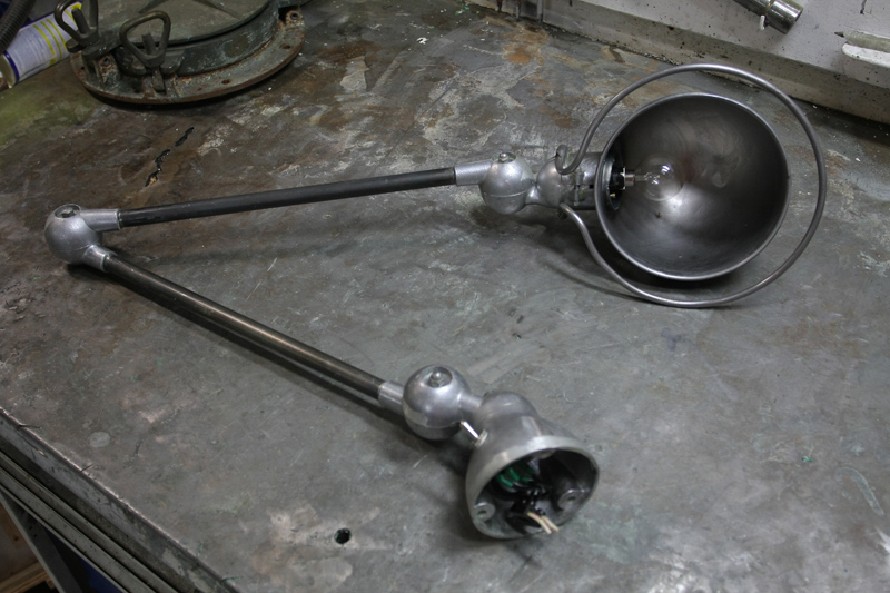

Voici à quoi ressemblait cette fameuse lampe avant sa restauration:
Plus de 50ans de peinture... pas toujours de bon gout!
lampe jielde - Restauration d'une lampe Jieldé 05_aou10
lampe jielde - Restauration d'une lampe Jieldé 05_aou11
Les articulations sont en bon état

L'ancienne peinture est partie facilement au décapant chimique. Il m'en a fallu quand même une assez bonne quantité!
lampe jielde - Restauration d'une lampe Jieldé 05_aou15
lampe jielde - Restauration d'une lampe Jieldé 05_aou16
Après décapage...
lampe jielde - Restauration d'une lampe Jieldé 05_aou17

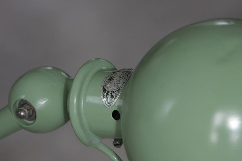

...et remontage. Je pourrais me contenter de la vernir pour la garder dans cet aspect, mais je la préfère peinte.
lampe jielde - Restauration d'une lampe Jieldé 05_aou18
La plaque de baptême. Dommage qu'elle est été grattée...
lampe jielde - Restauration d'une lampe Jieldé 05_aou19
Voila. A suivre, la mise en peinture...

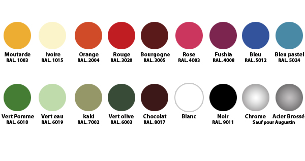

Pour la peinture, je souhaitais avoir une teinte proche de l'original.
Jiedé donne sur sont site, un nuancier RAL des couleurs actuellement disponible.
lampe jielde - Restauration d'une lampe Jieldé Coul10
Ne sachant si ces teintes correspondaient à celle d'origines, je leurs ai simplement posé la question par mail, et ils m'ont très aimablement répondu ceci:
"La lampe standard industrie est disponible à ce jour en GRIS ALU ET VERT VESPA.
Ce sont les nuances qui se rapprochent le plus des couleurs d’origine."

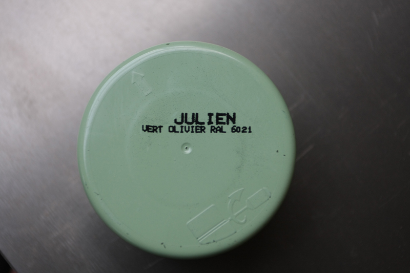

Je n'est pas réussi à trouver la référence RAL du vert vespa, je me suis donc inspiré de la dernière trace de peinture d'origine encore présente sous la plaque! On se rapproche un peut du vert d'eau 6019 du nuancier actuel.
lampe jielde - Restauration d'une lampe Jieldé 08_sep12
Dans une GSB j'ai fini par trouvé une bombe de peinture RAL 6021 qui correspondais bien à ce je cherchais...

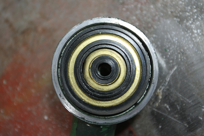

Effectivement, les halogènes sont très fragiles. Sur les deux tour que j'utilise il y a des lampes de ce type, et j'envisage de les changer tellement elles "crament" rapidement!
lampe jielde - Restauration d'une lampe Jieldé 26_dac12
lampe jielde - Restauration d'une lampe Jieldé 13_sep10
Mais bon, je ne pense pas que la JLD retrouve la route de l'atelier! En outre l'avantage de la douille E14, est de pouvoir facilement y mettre une lampe d'un autre modèle...

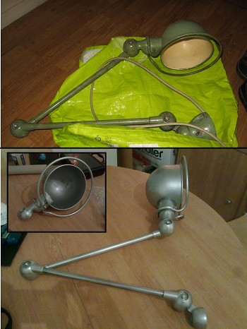

un reportage bien sympathique sur ces "icônes" de l'industrie Française. J'avais équipé une de mes machines d'un éclairage moderne à Led qui éclaire très bien et qui en plus donne une lumière froide et consomme très peu.
Mais à la longue, je l'ai enlevé car trop fatiguant à supporter lampe jielde - Restauration d'une lampe Jieldé Icon_sad

je viens aussi de restaurer une lampe jieldé et je suis étonnée de voir que la majorité des gens utilisent des décapants chimiques pour nettoyer la lampe. quel est le problème du ponçage ?
Pour répondre à nico4343, après avoir poncé j'ai enlevé les dernières traces de peinture à l'acétone (et comme je n'avais plus d'acétone pur, je me suis rabattue sur celui que j'utilise pour mes ongles... l'avantage d’être une fille scratch ) ). En laissant agir plus longtemps, je pense que l'acétone peut venir à bout de toute la peinture Very Happy
Je ne me suis pas encore posée la question de l'éclairage et je découvre via vos posts que ces lampes acceptent du 24 V... info importante pour la suite donc merci
lampe jielde - Restauration d'une lampe Jieldé Lampe210
Véro

Message  diomedea le Jeu 5 Juil 2012 - 12:08
Bonjour Véro,
vero34 a écrit:je suis étonnée de voir que la majorité des gens utilisent des décapants chimiques pour nettoyer la lampe. quel est le problème du ponçage ?
Dans mon cas elle était recouverte de très nombreuses couches de peinture, je n'avait pas vraiment le choix! Pour la tienne, personnellement je l'aurais gardé dans son jus. Je l'aurais bien nettoyé et éventuellement donné un petit coup de cire pour la faire briller.
Le ponçage peut être une solution, mais elle est quand même nettement plus fastidieuse!

Message  vero34 le Jeu 5 Juil 2012 - 15:01
Je comprends mieux... Very Happy
J'ai eu effectivement de la chance d'avoir une lampe qui était dans son jus sans 136 couche de peinture. Hormis le fait que je voulais la peindre dans une autre couleur, la peinture d’origine était bien abimée. J'ai même pu ôter la peinture de la tête sans poncer, juste en passant un tournevis plat comme pour décoller de la tapisserie !!

Message  dh42 le Jeu 5 Juil 2012 - 15:07
Bonjour Vero,
Oui ces lampes existent (existaient) en 24V sur les machines-outil (avec un "énorme" transfo d'époque Wink ) ... Je vais d'ailleurs devoir passer la mienne en 220V, car je viens de griller ma dernière ampoule en 24V culot B22 ... et c'est devenu introuvable avec les nouvelles normes Rolling Eyes

Message  vero34 le Jeu 5 Juil 2012 - 16:30
humm... bien qu'elle sorte d'un atelier, je n'ai vu aucun transfo. Avant de faire des bêtises, il va falloir que je contacte la personne qui me l'a donné. Est ce que tu as une idée de quand est ce que le 24 V s'est arrêté ? Je pourrai toujours demander la date approximative de l'achat de la lampe scratch
Merci David, tu m'évites une belle surprise !!!

Message  dh42 le Jeu 5 Juil 2012 - 18:00
Il n'y a pas de différence entre les 2 lampes, ci ce n'est la tension de l'ampoule qui est montée dessus ; le transfo étant complètement à part. Tu peux décider de la faire fonctionner en 220, en 24 ou en 12V suivant le type d'ampoule que tu compte monter dessus ; halogène, LED, lampe éco ...
D'un point de vue sécurité, il est bien entendu préférable de l'utiliser en basse tension, et ce d'autant plus qu'elle est toute en métal.
je vais essayer pour les lampes le triclo ou l acetone
Le trichlo ça marche super bien (par trempage), et encore mieux si tu le fait chauffer aux alentours de 50° (dehors, et ne pas rester le nez au dessus Wink ) , mais il parait que ça devient difficile à trouver, attention par contre avec l'alu, si on le laisse trop longtemps la pièce n'aime pas, ça la bouffe.
L'acétone ça s'évapore à la vitesse de la lumière, et ce n'est pas pratique pour enlever de la peinture justement à cause de ça, ou il faut une gamelle fermée pour faire tremper la pièce. (mais ça vas bien pour enlever la colle par contre.)
Le vieux "loockeed" de frein est aussi un décapant efficace pour la peinture (par trempage) . (le neuf aussi, mais au prix ou c'est !!)
Il y a aussi le chalumeau (à gaz) suivi d'un coup de brosse métallique, très efficace si il y a des décennies de couches de peinture ; c'est la technique que j'utilisais pour décaper totalement des transpalettes pour remise en état complète. (à faire dehors aussi Wink )
