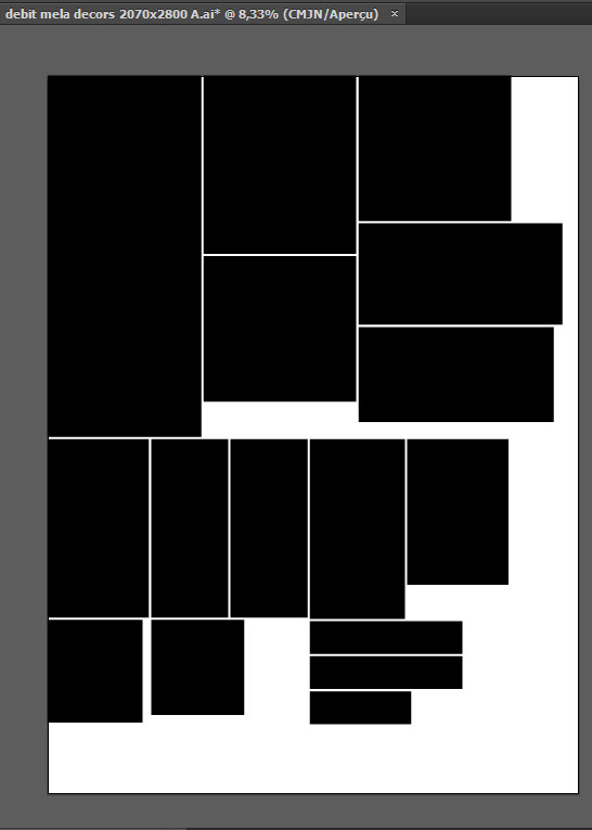

Déjà autant de commentaires, vous ne me décevez pas
Par contre, je vois que le topic est en train de dériver vers une demande d'aide à la fabrication alors que ce n'est pas tout à fait ce dont il s'agit.
L'idée de départ est d'effectuer une étude assez précise des coûts de fabrication --entièrement maison-- de meubles de cuisine industriels. Puis avec cette information, de décider :
1. Déjà savoir si on peut faire baisser le coût en faisant soi-même, ce qui n'est pas systématique sur certains produits fabriqués vraiment à bas coût et en très gros volumes (je ne parle pas forcément de meubles)
2. Si l'on préfère payer un surcoût "meuble tout prêt" et gagner du temps ou si on estime le travail faisable pour l'économie réalisée.
Je suis en train de calculer ma feuille de débit pour tous les panneaux des caissons et des portes pour consolider et préciser les chiffres du premier post.

Je viens de terminer la feuille de débit pour le mélaminé décors. Bonne nouvelle : 1 panneau 2070 x 2880 mm suffit ! (72 € TTC la plaque) C'est assez juste, à part des façades de tiroir, je n'ai pas de quoi refaire une porte dans les chutes. Y'a intérêt à être sobre lors de la découpe
On le voit, j'ai fais en sorte de pouvoir pré-découper le grand panneau en 3, ne serait-ce pour le transport. Je vais peut-être aussi me faire couper les largeurs des panneaux du haut et du milieu. A 1 € le ml de coupe, ça devrait me faire dans les 15 €. A voir.
Le décors étant possiblement orienté (imitation fil du bois par ex), j'ai fais en sorte de conserver le sens des formats (largeur x hauteur). Dans du blanc, on peut se permettre d'orienter des formats à 90° pour les faire entrer dans des chutes. Du coup c'est plus simple pour mon petit cerveau.
Cette feuille de débit est simplement faite dans Illustrator, pas de logiciel de calepinage automatique. L'idée de base, c'est de démarrer par les surfaces les plus grandes (d'où l'indication dans le tableau), on peut toujours combler les trous avec de plus petits formats alors que l'inverse n'est pas vrai. Après c'est du feeling.
La feuille de débit
La feuille de débit
