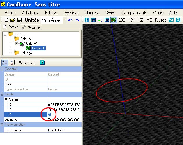

Message  c.phili Lun 8 Juin 2015 - 19:53
Salut a tous
Petite question pour David cheers
Je comprend pas, j'ai déjà fait pas mal d'essais même sur ce fichier et ça ne marche plus
Voilà le dessin sur Cambam
Une petite nouvelle, une HBM45 à numériser - Page 20 110
Pour quelle raison le Z remonte toujours aussi haut? Alors qu'avant ça ne le faisait pas scratch
Une petite nouvelle, une HBM45 à numériser - Page 20 210
Une petite nouvelle, une HBM45 à numériser - Page 20 310

Message  dh42 Lun 8 Juin 2015 - 21:06
Il me faudrait ton fichier CB pour voir, je peux juste te dire que le plan de dégagement est bien réglé à +3 sur ton fichier CB et qu'on le retrouve aussi dans le Gcode, mais je ne sais pas d’où peut bien sortir ce 72.0827 scratch
A tout hasard, dans le dossier Usinage, vérifie quel est le réglage de "hauteur de plongée en rapide" ..
Dis moi aussi quel post processeur tu utilise ? .. de ce que je vois sur le Gcode ça ne semble pas être le PP pour mach3 (il manque un code dans la ligne d'initialisation: G21 G90 G91.1 G64 G40)
http://www.atelier-des-fougeres.fr/Cambam/Aide/cam/PostProcessor.htm
Messages : 25078
Points : 37794
Une petite nouvelle, une HBM45 à numériser - Page 20 Empty Re: Une petite nouvelle, une HBM45 à numériser
Message  dh42 Lun 8 Juin 2015 - 21:18
je viens de faire un petit test, et quelque soit les réglages je n'obtiens jamais ce résultat ; le seul moyen pour l'obtenir c'est que ton dessin lui même se trouve à z = 72.087 (les polylignes elles mêmes)
C'est une particularité de l'op de gravure, le 0 que tu règle dans surface pièce est en fait relatif à la position en Z du tracé, car l'op de gravure fonctionne en 3D contrairement aux poches et contour ou la position en Z du dessin n'a pas d'importance.

En plus qu'est ce que j'ai pu faire pour changer la donne?, hier encore ça marchait parfaitement
Je viens de réessayer en partant du fichier DXF et ça me donne le même résultat

Message  dh42 Lun 8 Juin 2015 - 23:05
re
Comment je fait pour te faire parvenir le dossier CB et où je le trouve?
Ou, ... à l'endroit ou tu l'a sauvé Wink ... c'est le fichier qui s'appelle: Facade_console.cb (le nom dans la barre de titre de ton image de l'écran de CB) ; il doit avoir une icone comme ça Une petite nouvelle, une HBM45 à numériser - Page 20 Logocb10.
Compresse le en .zip et met le en pièce jointe, ou envoie moi le par mail.
je vois pas non plus où est le dossier usinage
On le vois sur ton image ; juste 2 lignes au dessus du groupe d'usinage sélectionné.
http://www.atelier-des-fougeres.fr/Cambam/Aide/cam/MachiningOptions.htm
mais bon, après essais, ça ne viens probablement pas de la.
Comment mettre tout ça a zéro?
Il y a plusieurs moyens ; je te ferais voir si le pb viens bien de la.
En attendant, fait simplement tourner ta vu pour la voir en 3D ; tu verra facilement si tes tracés sont sur le 0 ou "en l'air" (alt enfoncé, tu tourne avec la souris, bouton gauche enfoncé)
http://www.atelier-des-fougeres.fr/Cambam/Aide/RotatingAndPanning.htm
(tu peux aussi mettre le plugin fournissant une barre d'outil avec affichage XYZ - ISO)
voir: Point de vue ICI

Message  c.phili Mar 9 Juin 2015 - 17:06
Salut David et tous les autre
Ce matin j'ai tenté de te répondre mais mon message s'est volatilisé What a Face
Bon ben j'ai trouve et comme d'hab c'est toi qui m'a mis la puce a l'oreille.
C'était bien du au dessin, des objets s'étaient déplacés ce qui donnait du 3D.
Je peux être heureux d'avoir remarqué l'erreur sur le gcode parce qu'un peu plus loin j’étais a -78, si j'avais lancé le gcode sur la machine c'était de la casse assurée.
Encore un grand merci de t'occuper aussi bien de moi cheers

Message  dh42 Mar 9 Juin 2015 - 18:28
Vi, la c'est pas glop !!
Pour te simplifier la vie, tu peux utiliser le plugin Aplatir ; il met à 0 la coord Z de toute polyligne (attention, ça ne marche que sur les polylignes)
http://www.metabricoleur.com/t7132-plugin-aplatir-polyligne#125796
Si tu a autre chose que des polylignes à aligner sur le 0, il te faut utiliser l'outil d'alignement.
http://www.atelier-des-fougeres.fr/Cambam/Aide/cad/Transformations.htm#aligner
Tu peux aussi changer la coord de l'objet de dessin lui même dans la grille de propriété ; ex pour un cercle.
Une petite nouvelle, une HBM45 à numériser - Page 20 Z_cerc10
Quand je lance un travail, il se fait à l'envers sur la machine, c'est à dire que sur Cambam je le vois à l'endroit mais sur la machine ça se fait à l'envers et c'est assez déroutant. Y a-t-il un moyen de changer ça pour que quand je suis devant la machine, le travail se fait à l'endroit?
Il faut inverser le sens du moteur concerné: dans Mach3, menu config/limite -> dans la première colonne change le 'reversed' (inverser) sur l'axe qui est à l'envers.
(et fait un test avec un stylo, car il te faudra peut être changer les 2 axes sinon tu risque d'avoir un effet miroir)
Pour CB et Mach3, le X est l'axe horizontal, 0 à gauche, le Y va d'avant en arrière, 0 vers l'utilisateur. pour le Z le 0 est en haut.
QUELQUE SOIT CE QUI BOUGE SUR LA MACHINE, TABLE OU BROCHE, ON CONSIDÈRE TOUJOURS QUE C'EST LA BROCHE QUI SE DÉPLACE, DONC SI TA TABLE PART EN X++, EN FAIT TU DOIS CONSIDÉRER QUE C'EST LA BROCHE QUI PART EN X--
Autre chose aussi mais concernant Windows.
J'ai remarqué aussi bien sur mon portable que sur mon pc d'atelier, si je tente d'éteindre le pc alors que mach3 n'est pas fermé, l'ordi se plante, ou du moins il refuse non seulement de s'éteindre mais aussi de se rallumer, il bloque.
C'est normal, Mach3 verrouille certaines choses pour éviter les soucis (mise en veille, arrêt du PC ); même la mise en veille ne fonctionne pas si Mach3 est lancé ; il faut obligatoirement le fermer avant d'éteindre le PC.
Sur le mien c'est même pire, si je quitte Mach3 et que je met le PC en veille, je peux relancer Mach3 en sortie de veille, mais plus moyen de commander la machine ; il faut vraiment tout arrêter pour ne pas avoir de bizarrerie. (et c'est très dépendant des PC, en prime, sur un autre ça marche mais je n'ai plus l'affichage des vitesses .. même Windows, même version de Mach3, mais pas la même carte mère)
