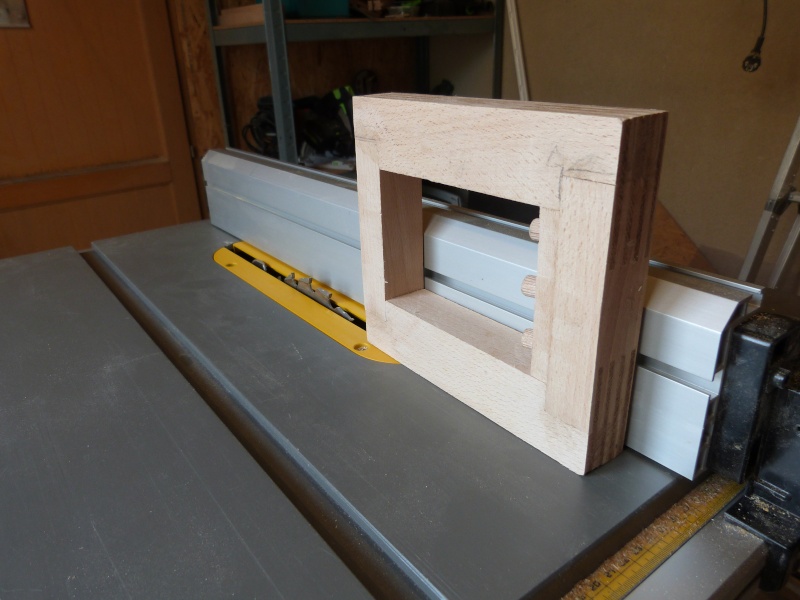

Donc c'est partit pour la construction de la scie à ruban de Mathias Wandel de Woodgears.ca
http://woodgears.ca/bandsaw/homemade.html
Je vous ferais un topo du coût total et du nombre d'heures passées à la fin.
Le plan :

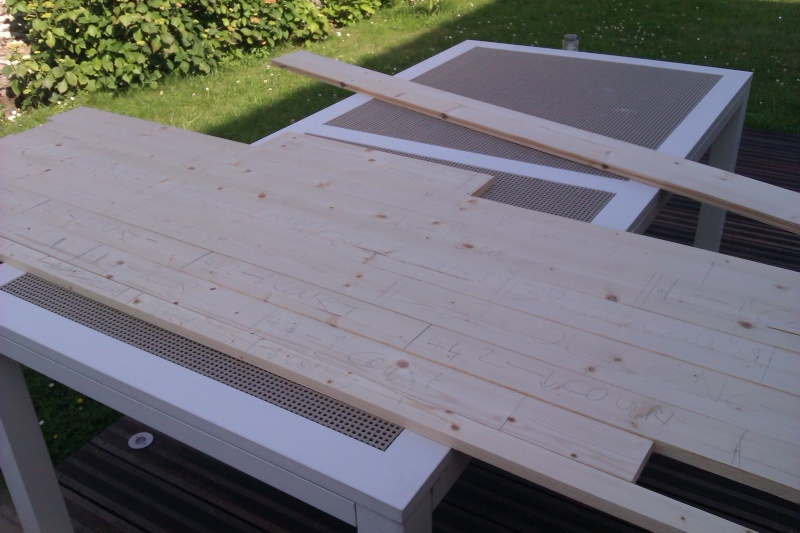

Quelques achats, j'ai également acheté 3 bottes de parquet :
Je ne sais pas si vous vous rappelez de ma tentative (enfin, réalisation non aboutie) de dormants légers. Si je ne les ai pas terminés c'est qu'ils ne me sont pas indispensables. Le jour où j'en aurait besoin, je pense que des petits "sash clamp" en alu iront très bien.
Je vais donc me servir de ces 4 bouts de hêtre pour faire les parties en bois dur de la scie.
Après quelques coupes...
et un premier collage,

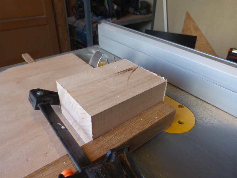

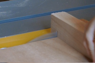

je me sert de mon gabarit à tenonner pour scier l'emplacement des clés de renfort:
Pour avoir l'inclinaison de 45°, j'ai simplement tracer un trait sur le gabarit.
J'ai ensuite collé les clés.
J'ai pris du parquet parce-que c'est ce qu'il y avait de moins cher au m². C'était même moins cher que les étagères en sapin. En plus les pièces les plus larges de la scie font 120 mm donc ça rentre sur du parquet.
Une servante devant, une servante derrière, la porte ouverte et c'est partit !
Voilà ce que ça donnait en fin d'après midi :
La scie à onglet est très pratique pour les coupes grossières:
Voilà le plus gros du débit rangé :

Bon eh ben c'est re-partit :
Voilà le cadre de traction collé :
Et après un coup de TS55 :

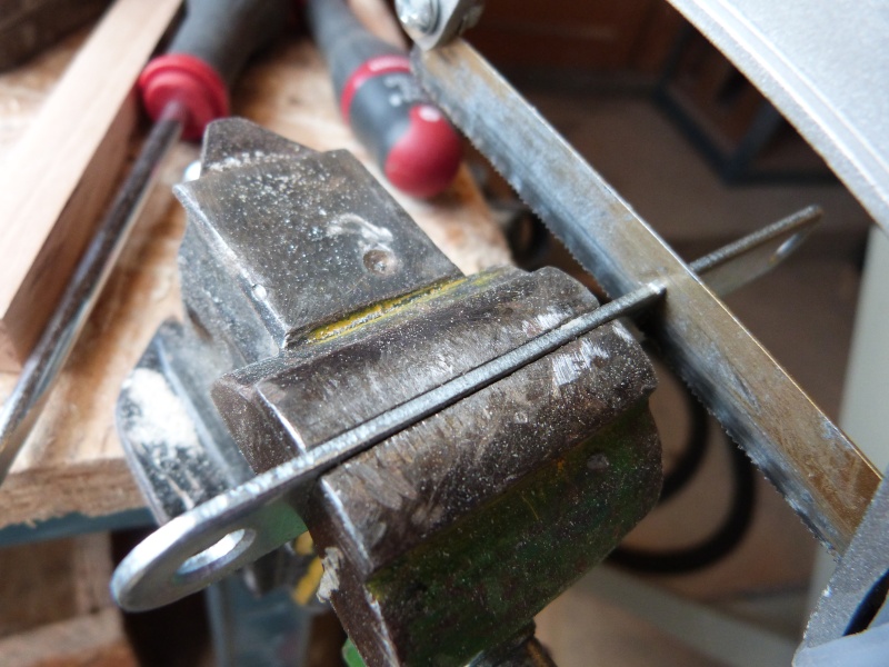

Je vous ai dit plus haut que ma scie commençait à talonner. En fait c'est la crémaillère de derrière qui sautée une dent. Du coup la glissière de devant et celle de derrière étaient désynchronisées.
Il y à un rattrapage de jeu par ressort, j'ai donc pu, en tirant un peu, et en remettant correctement la crémaillère tout remettre en ordre :
Le problème étant réglé, on passe à autre chose!
Première pièce réalisée, et première boulette:
Alors petite réparation (ajout de la languette tourillonée )
Sciage des languettes :
Une petite pièce qui protège le bois de la pression de la vis d'inclinaison du volant supérieur :
