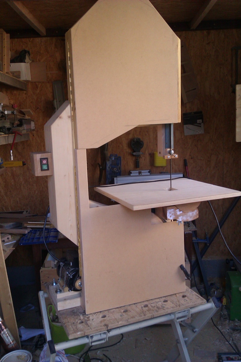

Me voilà, me voilà !
Au fait Renaud, je tient notre coupable !
Eh oui... Mais je ne pourrais pas en utiliser ! Et c'est de ma faute... J'aurais du prendre mon temps, réfléchir aux lames facilement trouvable en Europe, et rallonger la poutre verticale de la scie en conséquence. Au lieu de faire ça je me suis contenté d'augmenter de quelques centimètres les coulisses du système de tension, de cette façon j'augmente la course du volant supérieur. Mais ce n'est pas suffisant pour utiliser les axcaliber, ou alors, trop.
Les lames de ma scie peuvent être comprises entre 2656 et 2755 mm. Aucune axcaliber ne correspond !
La suite,

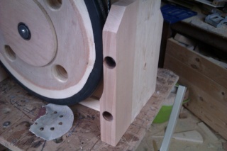

Une de mes première coupes :
12 cm de sapin. Facile !

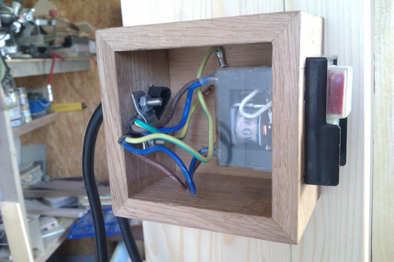

Au bout du moteur il y a un filetage, M14 je crois. C'est un banal pas à droite. Mais du coup, avec l’inversion du sens de rotation du moteur il se dévissait toute les trois minutes et la poulie tombait. Voilà la solution retenue, pas très élégant mais efficace et démontable :

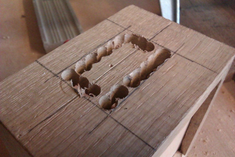

Fraisage pour l'insert:

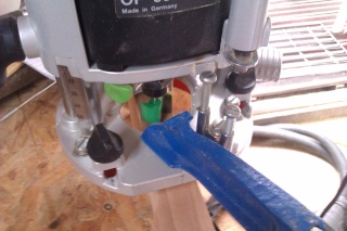

Je vais utiliser ma seule et unique bague de copiage pour faire le boulot. Elle était livrée avec la Ryobi. J'ai adapté son diamètre extérieur (visseuse + meuleuse) et repercé deux trous pour l'adapter sur la festo.
Je vais utiliser la plus grosse fraise qui rentre dedans, et ma plus petite.
La bague fait 23.5mm, la grosse fraise 20, la petite 4 ou 5, mais ça n'a que peu d'importance.
J'ai donc 3.5 mm répartit de chaque coté de la fraise.
J'ai donc, à la scie plongeante, fait un gabarit de la taille nécessaire + 3.5 mm sur deux des cotés.
Puis fraisage avec la fraise de 20, et découpe avec celle de 5. Enfin, équarrissage.

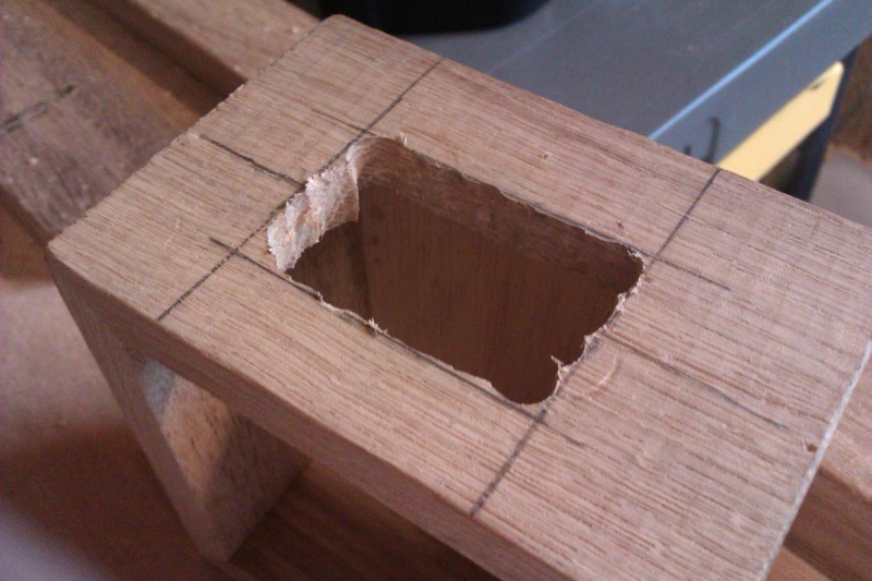

Comme vous le voyez, je suis tombé sur un trou quand j'ai réalisé mon premier fraisage. C'est pourtant du CP de bonne qualité..
Et sur le coup je n'ai pas pensé à fraiser plus profond . Ce n'est pas très grave.

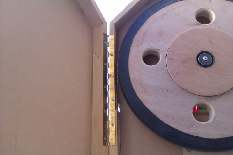

Puis vissage de la fausse table, j'ai failli oublier une des deux TRCC :
J'ai commencé à faire les carters. Il sont en MDF de 4mm (vendu comme tel,il fait plutôt 3...) et de la récup, du movingui. Je ne trouve pas ce bois très joli, mais pas grave il sera peint !
C'est lonnnnnng ! Il faut positionner la pièce, la tracer, la couper, la recouper car c'est mal ajusté , etc, etc.
Encore une fois je ne suis pas les plans. Je ne suis pas comme Wandel, je n'ai pas 5 SAR ( oui oui, j'ai compté) ! Donc il faut que je me facilite le changement de lame. Les carters ne se déboiteront pas par le dessus mais seront sur charnière.

Bonjour Antoine,
C'est qu'il me donnerait envie de m'en faire une!
Bravo! ça commence vraiment à avoir de la gueule!
Quelle est sa provenance?Antoine a écrit:Comme vous le voyez, je suis tombé sur un trou quand j'ai réalisé mon premier fraisage. C'est pourtant du CP de bonne qualité..

C'est vrai que tu nous scotches avec ta réalisation, Antoine,
Oh, mais si c'est pour être associé à Chado, j'accepte volontiers cette promiscuité !Au fait Renaud, je tient notre coupable !

Merci Renaud !
J'utilise ce terme, pour la différencier de ma SAR (scie à ruban).
Il faudrait que j'utilise quelle abréviation en remplacement de "SAR"
SàR, ScaR, ou un autre terme qui vous siérait davantage mes Seigneurs.
Super ta Scie à ruban, Antoine.
Tu verras !!! Qu'est ce que c'est pratique cette machine.
Je fait mes tenons avec, maintenant que j'ai amélioré celle de mon grand-père.

Le CP vient de chez Réseau-Pro.
Merci Renaud
Damien, les lames trempées les affuteur ne veulent (peut être )pas les affuter, mais ça doit être possible de le faire soi-même.
Il me semble que de l'acier trempé peut se couper à la meuleuse. Donc, pour être plus délicat les petits disques de découpe pour dremel.
Tu doit pouvoir le faire à main levé, mais il y a un mois j'ai mis ça dans mes favoris :
http://lumberjocks.com/projects/86624
Il suffirait sans doute de remplacer la pierre par ça :
Je pense que j'irais faire un tour chez un affûteur un de ces jours, au moins pour acheter des lames.
Chado, je propose SST et SAR ! Nan... fait comme tu veut, on te comprend
Je m'y suis essayé rapidement hier, à main levé :
J'aurais dans quelques semaines un super guide //. Vous verrez ça !

Re: [Fabrication] Scie à ruban en bois
Ça fait bien trop longtemps que je ne vous ai pas donné de nouvelles !
En voici donc.
Je n'ai plus beaucoup de temps à l'atelier, je pensait finir la scie mi Aout. Cene sera pas n'est pas le cas. Tant pis !
Pour fraiser mes rainures de renfort, j'ai utilisé une fraise à rainer. (Achetée exprès pour faire le plateau d'une "table de bistrot" )
Je n'avais jamais utilisé ce genre de fraises, ça fonctionne très bien !
Mon arbre n'étant pas assez long, je n'ai pas pu aller jusqu'au centre. J'ai donc fraisé mes rainures de part les deux cotés.
J'ai également bouché la partie arrière basse de la scie :
J'aimerais bien que ça finisse là ...
En voici donc.
Merci à vous trois
j'ai pu passer un peu de temps à l'atelier ces derniers jours !
Encore à la traine pour vous donner des nouvelles ...
Avant de monter les charnières je les ai décalées d'un "créneau". De cette façon les tètes de vis ne tombent pas en face. Pourquoi les fabricants ne le font pas d'origine ?
Comme vous le voyez sur la photo précédente, j'ai coupé les axes à la bonne dimension, percé et taraudé le centre.
C'est quand même plus joli qu'une grosse pince en bois !
La scie fonctionne très bien
Merci JP pour l'idée du serre joint, j'avais fait quelques jours avant sans presse: c'est beaucoup moins précis !

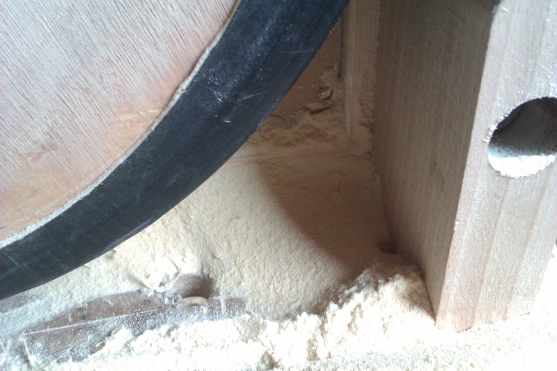

J'ai coupé une planche, pour voir ce que ça donnait niveau sciure.
Un peu de sciure se loge dans les trous du volant, un peu entre la chambre à air et le volant (plus embêtant) , mais le plus gros est en bas à droite(logique ).
Je mettrais surement un pinceau coupé (méthode minimax ) ou une brosse à dent au contact du volant inférieur.
Je pense aussi prévoir la connexion de l’aspirateur, au plus près du guide lame inférieur.
Pour le boitier d’interrupteur, celui en plastique noir tout moche ne me plaisait pas, j'ai réutilisé un essai de boite, recoupé pour l’occasion.
J'ai aussi dû lui creuser un emplacement pour l'inter (perceuse et ensuite un coup de ciseau pour équarrir et mettre ça propre) .
J'ai dû changer le câble qui allait de l'inter au moteur, d'origine il était trop court.
Équilibrage des volants :
Comme préconisé par Chris, j'ai utilisé des roulements de fraise.
Enfilé sur un tournevis, lui même enfoncé dans un trou fait sur la tranche de mon établi.
Je n'ai pas de mèches forstner, et de toute façons le résultat n'aurait pas été très propre.
J'ai utilisé la défonceuse avec le compas. Notez le bout de bois taillé grossièrement à 20 avec un trous de 8 au centre pour servir d'axe.
Et voilà :
J'ai commencé à tout démonter pour la peinture et le vernis
A bientôt !
Et voilà :
