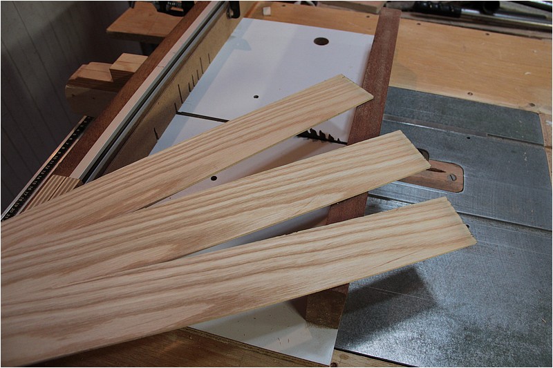

D'abord, les rabotages en 7mm.
La refente ayant une bonne planéité, il n'y aura pas besoin de dégauchissage.
Je me demande d'ailleurs si je l'aurai fait. Et quel aurai été le résultat.
Un coup sur une face, retournement, et un coup sur l'autre face.
Puis retournement, et prise d'une très fine passe sur l'envers de la planche, pour pouvoir passer la dernière passe sur le parement. Frêne et cerisier.
Puis ceux en 3mm. Que du frêne.
Voilà pour le débit et rabotage des 2 faces du cerisier.
Les lattes de frêne du milieu des panneaux ont été corroyées aux cotes.
30,2 x 10mm

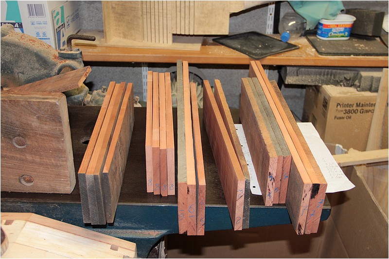

Les côtés, le dessous, les couvercles.
Après appareillage des planches, pour avoir une symétrie du dessin du bois sur les 2 cotés et dégauchissage du chant adéquate, je fais une rainure de 4mm de profondeur avec un fer de 3mm.
Le fer a été affuté et morfilé. La qualité des copeaux en témoigne.
On obtient ceci.

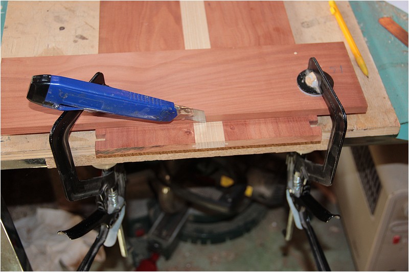

Il me reste à faire 4 mètres de languettes en 10 morceaux.
En 8 x 3 mm, ce n’est pas gagné.
Délignage à la SAR, puis calibrage au tank. C'est la façon que j'ai trouvé la plus simple et la moins dangereuse avec les outils en ma possession.
Épaisseur.
Largeur.

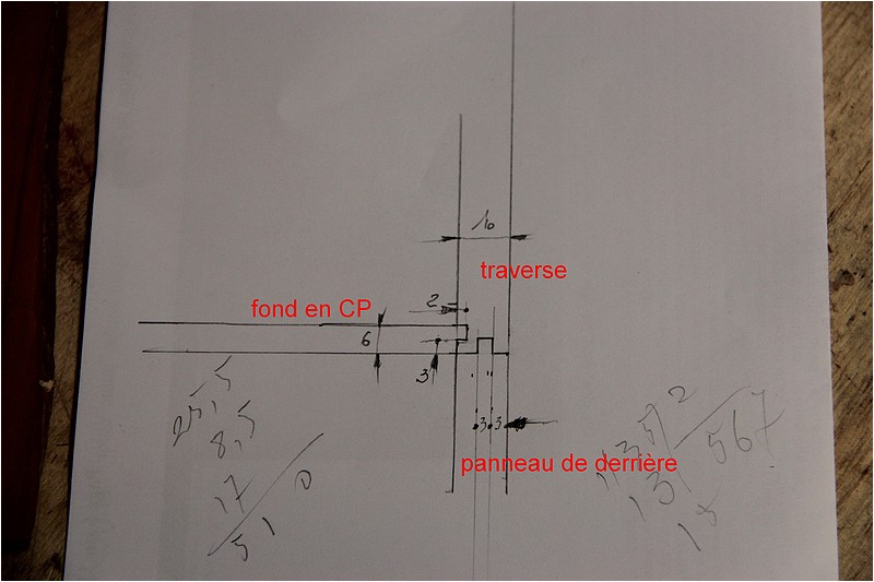

Je ne vais pas reprendre le débat sur les rainures/languettes.
Mais ici, j'ai 2 bois de dureté et d’homogénéité différentes.
Dans le sens du fil le cerisier bouge très peu en torsion, tandis que le frêne dans cette épaisseur est beaucoup plus souple.
De plus je n'ai pas de presse à panneaux pour les coller à plat joint en toute tranquillité. Je sais, il faut que je m'en fasse une, mais je n'ai toujours pas eu le temps et donc je m'en passe en m'adaptant à ce manque.
Et puis je trouve que le dessin en coupe de cet embrèvement ne nuit en aucune façon à l'esthétique générale de la boite, et même qu'il lui apporte un je ne sais quoi en plus.

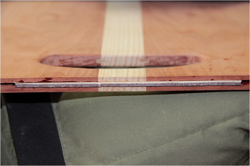

la poignée
Après perçage et chantournage du creux de la poignée, puis profilage d'un 1/4 de rond de 3mm de rayon.
Je constate que malgré la jonction rainure/languette, le sens des fibres du frêne ainsi que celle du cerisier sont un handicap pour la solidité de la poignée. Si je laisse cela tel quel, l'anse de la poignée cassera rapidement.
Trop de souplesse pour cette largeur de bois.
Il faut que je renforce cette poignée. Mais sans nuire à l'esthétique.
Un bout d'alu devrait convenir.
Je monte donc une fraise à rainurer pour défonceuse de 2mm sur un de mes arbres support de 8mm de Ø.
Blocage du bois et usinage avec sur-épaisseur (je n'ai pas le Ø du roulement adéquate qui me permet de faire la bonne profondeur).
Et ce bois éliminera les éclats sur la pièce, en sortie de fraisage.
D'autres solutions sont possibles.
Je ne veux pas que la rainure se termine en tronçonnage de la poignée.
Mais voilà! la rainure fait 2,5mm d'épaisseur et on dirait que la rainure à 2 profondeurs différentes. On voit bien sur la photo précédente, sur la lamelle de frêne à gauche.
L'arbre support fait 7,8mm de diamètre et la surface d'appui pour la fraise n'est même pas usinée. Donc la fraise a un faux rond de 4/10 et ne tourne pas plan.
Cet axe ne sert maintenant qu'à ne pas perdre les rondelles d'épaisseur.
Donc fabrication d'un flipo de 0,5mm. Un rabot de paume très bien affuté est indispensable pour obtenir cette épaisseur, en tenant le flipo à la main.

la poignée
Le tout sera collé à l'araldite bi composants.
Arasement à la défonceuse du surplus de matière.
Cette face doit être parfaitement d'équerre avec les chants sur les côtés pour pouvoir usiner les futures rainures.
Ne pas oublier la sécurité, surtout lorsque l'on usine de l'alu à la défonceuse.

Les traverses hautes et les casiers du haut.
Coupe de la traverse.
Le fond sera refait en CP merisier de 4mm et non en 6 comme sur la photo.
On travaille dans du fin et du précis. Ce n’est pas pour me déplaire.
Je dirais même que je prends mon pied! Il ne faut pas trembler, ni hésiter lorsque l'on usine ces rainures à la SAT (pour les rainures de 3mm débouchantes).
Pour celles de 3 non débouchantes, c'est au cutter et à la guimbarde (celle que je me suis fabriquée).
Je me doutais qu'elle allait me servir mais pas à ce point.
Le CP est ici un CP de 6mm plaqué chêne et déjà verni qui vient de récup à la déchèterie et qui sera remplacé par du CP de 4mm plaqué merisier, lorsque j'aurai retrouvé le reste de panneau que je trimbale depuis 30 ans.
Je sais que je l'ai, ce sacré bout de CP, mais où est-il ?

Le derrière et les fonds.
Le panneautage du derrière avec 3 planches c'est révélé superbe.
Le panneau a été coupé dans sa longueur avec 5 mm (2,5 + 2,5) en plus du clair et dans sa largeur avec 8 mm (4 + 4), toujours en plus du clair. Le retrait du bois sera toujours plus fort dans ce sens.
Plate-bande faite à la toupie.
Pour ne pas dépasser l'épaisseur de la fausse languette de 3mm qui se serai alors vue, j'ai incliné légèrement le fer pour que la pente soit juste à fleur de celle-ci et monte faiblement vers le panneau, du côté parement.
Il sera décoré un peu plus tard par un gigantesque bouton.
Monté à blanc, avec un manque de bois sur le chant du fond qui sera réparé plus tard.
En effet le fond est fait avec la partie la plus moche de la planche de cerisier (moche est ici très relatif) et la largeur de celle-ci était plus petite que les autres, d'où ce manque en largeur.
Pour les fonds des casiers du dessus et les fonds des tiroirs, j'avais un CP plaqué chêne, récupéré à la jaille.
Mais j'avais acheté il y a plus de 30 ans une plaque de CP de 4mm plaqué merisier, et le restant m'a suivi dans mes déménagements.
Voici l'état dans lequel je l'ai retrouvé.
La photo montre le parement à gauche et le contre parement à droite. Je n’étais pas sûr d'en tirer quelque chose.
Hé bien si ! Et c'est pas trop moche. Après ponçage bien sûr.
Languettage fait à la SAT.
----- A suivre -----

Les tiroirs
Il y en a 4 petits et 3 grands.
J'avais 6 planches d'environ 600mm de longueur. Mais 3 avaient 120mm de large et 3 étaient en 90.
La découpe à été faite à certains endroits avec ma scie à chantourner, tant les longueurs à respecter étaient juste-justes.
Une fiche de débit est ici indispensable, et j'ai ramé pour tout faire rentrer.
Débit fait dans les planches de 7mm.
Après passage à la Matthias.
Fabrication d'un cadre pour coller les tiroirs.
Les fonds seront insérés dans une feuillure faite à la SAT.
N'ayant pas changé de lame, le bois est un peu brulé.
Avant le collage du fond, il faut penser au raclage et au ponçage des côtés des tiroirs.
Encollage et répartition de la colle avec un bois adéquate.
Mise sous presse du fond.
Nettoyage du surplus de colle à la paille.

Les glissières des tiroirs sont faites de profils récupérés sur des portes de placard de cuisine, trouvées à la jaille.
Et coupées en 2 dans la longueur.
Elles font juste 1mm d'épaisseur et seront suffisantes pour le poids que ces tiroirs supporteront.
Elles sont encastrées dans les côtés et la poignée à l'aide de gorges faites au cutter et à la guimbarde.
Perçages des glissières en tenant compte que celles sur la poignée doivent être décalés pour que les vis (vis pour du plastique), des 2,2 x 8 ne se rencontrent pas.
Je diminuerai la longueur de ces vis car la gorge, retenant ces glissières étant de 1,5mm de profondeur, les vis butaient sur la glissière de l'autre côté.
Et pour ne pas avoir la surprise qu'elles dépassent lors du vissage ou qu’elles fassent une bosse sur la façade des côtés.
Je n’ai pas de photos car j'étais trop attentif, lors du perçage et du vissage.
