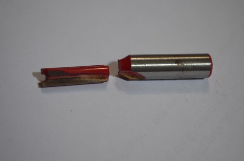

En faisant une rainure avec une fraise droite de 6mm la queue à cassé net au ras de l'outil. Tout est resté dans la rainure.
Si il y a un éclat celui ci se produit en heurtant le bois ou une partie dure de celui-c,i noeud, ferraille, caillou, il devrait principalement (exclusivement ?) partir coté bois et rester dedans.
Regarde quand tu pousses un affleurement dans quel sens peut partir cet éclat, car il part au moment ou il casse et pas après un demi tour.

Message  diomedea le Ven 12 Juil 2013 - 16:23
Bonjour niaproun
De quelle type de fraise s'agissait il?
De par expérience, j'évite les fraises à plaquettes brasées en dessous de 8mm, je les prends en carbure monobloc.

Message  niaproun le Ven 12 Juil 2013 - 16:24
Voila la coupable
Fraise ébrechée Fraise10
édit
Oui ce sont des plaquettes soudées
Queue de 8 sur une Métabo 1229

Message  diomedea le Ven 12 Juil 2013 - 16:29
C'est normal, ce type de fraise dans ces Ø sont beaucoup trop fragiles, les miennes sont cassées depuis très longtemps!
Je te conseillerais plutôt des monobloc comme celle ci:
Fraise ébrechée 07_jui12
Elles sont bien plus solides.

Message  dh42 le Ven 12 Juil 2013 - 18:56
J'ai une fraise de 20 avec un pet encore plus sérieux, et elle tourne depuis des mois, je ne l'ai pas encore prise par la tête Very Happy
Même constat que JP, j'en ai cassé des dizaines (en Ø 8 ), toutes au même endroit (comme sur la photo de niaproun) ... et alors qu'elles n'étaient qu'à mi-usure. (à 30€ la fraise tu pleure ..)
Depuis que je suis passé au monobloc, plus une seule casse (sur environ 50 fraises usées jusqu'au bout) ... En fait il y a quelques jours, avec une monobloc, j'ai tordu l'arbre de broche de la Kress, arraché la pièce , coupé une vis CHc M6 en 2 (qui tenait la pièce), mais la fraise à tenu, et elle coupe encore sans problème !! ça n'a même pas ébréché une dent !!
