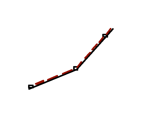

Message  arnaud71 Lun 22 Juil 2013 - 17:38
coucou
a la limite tu coupe dans la longueurs pour faire deux morceaux à angle différentsConstruction d'une palissage en partie arrondie <a href=Construction d'une palissage en partie arrondie Barier10" />
cela ne suivras pas l'exacte courbure du mur mais je ne penses pas que ce soit moche pour autant, pour faire suivre la courbe je pense qu'il manque des poteaux .....

Message  marty Lun 22 Juil 2013 - 20:23
Je rajouterais un piquet au milieu de la courbe pour mieux la suivre ,avec des traverses.Ensuite ,je disposerais une planche de palissade à chaque angle en mettant des cales derrière.Comme la courbe est faible,je pense qu'en faisant comme ça ,l'aspect extérieur de la palissade ne présenterait aucune cassure.Et ça t'éviterait les entailles ou trempage qui (à mon avis)ne valent pas le coup pour une si faible courbe.
Marty
Messages : 1447
Points : 3279
Localisation : val de marne
Construction d'une palissage en partie arrondie Empty Re: Construction d'une palissage en partie arrondie
Message  bricoleux Lun 22 Juil 2013 - 20:52
Bonsoir Marty,
malin, ton idée. les traverses ne font pas le rond, mais on ne voit pas la cassure, vu la planche à cheval sur les 2.
c'est vrai que lamellé collé, cintrage et tout ça pour 10 cm sur une palissade ...
en fait, pour essayer, j'ai découpé un morceau à la ruban, suivant la courbe.
ben, on perd beaucoup de bois, un.
ensuite, la ruban, c'est pas vraiment précis, deux.
et comment arrondir correctement cela, sinon à la rape? il existe des ponceuse à base courbe ? de toutes façons, je ne vais pas faire des frais pour cela.
je vais voir avec un piquet de plus, 3 traverses reliées entre elles, et une planche à cheval sur chaque jonction.
c'est triché, mais ça devrait aller.
faut juste dessiner pour tomber correct niveau jonctions.

Salut Bernard,
Tu me vois ravi de l'avancement de ton projet!
Je vais prendre la douche, et je t'explique pour le bouffe tout en toute sécurité et je te filerais une astuce bien pratique pour les collages de bouts.
A toute!
Re:
Pour le bouffe-tout tu te sers simplement du gabarit de ta courbe. Tu fais d'abord ton collage d'angle sur ta pièce, puis tu place ta pièce sur le gabarits, et tu visses des équerres en bois dans les surlongueurs de ta pièce (simples triangles de bois) sur ta pièce et sur ton gabarit, ensuite un coup de ruban pour enlever le max, et tu l'envoie au bouffe-tout.
Pour les collages en bout (j'avais déjà dit ça à quelqu'un, je crois que c'était un post d'escalier ou de main courante), tu te prépare quatre rectangles ou carrés de bois assez costaud (assez épais), genre 160x120x65 (pour te situer leur sens, lorsque tu les regardes en vue de dessus, tu verras seulement le rectangle ou le carré de 160x120 ou 120x120 ou peu importe les côtes), tu leur fais à tous un trou de 12 ou 14 dans l'épaisseur. Puis tu prépare de la néoprène ou de la PU, et un abrasif à gros grains (60 ou 80), et tu colles de l'abrasif sur une face de chacune des quatre pièces, il faut soigner le collage (sous presse).
Ensuite tu fais passer une tige filetée dans deux pièces, et tu met une rondelle et un écrou à chaque extrémité.
Ce qui te donne une paire de deux cales, traversées par une tige filetée et enserrées de chaque côté par un écrou.
Ensuite pour ton collage, tu place une de tes paires sur le parement, et une sur le contre-parement. Tu laisse un écart entre deux cales d'une dizaine de centimètres autour du joint de collage, et tu met une presse sur chaque cale. Donc tu auras une presse à gauche qui serrera une cale du parement et une du contre-parement, et idem pour le côté droit. Tu serres avec amour tes presses, puis tu serres simplement tes ecrous, ça va te plaquer tes arasements et tu auras un super collage.
a+

Message  bricoleux Mer 24 Juil 2013 - 22:04
re, Potacolle,
pour le bouffe tout, j'ai bien compris, il faut tenir le bout de bois par des équerres sur le gabarit.
pour la suite, j'ai pourtant relu plusieurs fois, je ne vois pas bien.
tu sais, les scientifiques, ils voient mieux avec un dessin qu'avec les mots.
j'abuse ?
et merci, de toutes façons.
B.
edit : je me pose de toutes façons la question de la solidité en joints de bout, même si on a trouvé comment serrer.

Salut Bernard,
Mince, décidément, j'arrive pas à être explicite.
Je retente un coup pour les presses, et je te prendrais des photos demain en même temps que le moule à lamellé-collé.
Essaie d'imaginer une manière de serrer ton joint en bois de bout. Pour bien faire, il faudrait trouver une manière d'appliquer une force à ces des morceaux l'un contre l'autre comme si, on mettait une ventouse sur l'un, une ventouse sur l'autre, et puis on serrerait ces deux ventouses, ça ferait plaquer le joint. Et bien là, la ventouse, c'est un morceau sur le parement et un sur le contre parement serrés ensemble avec une presse, même chose de l'autre côté du joint. La paire du parement est reliée avec une tige filetée et deux écrous en bout, idem pour le contre-parement. Tu as donc tes deux "ventouses" de chaque côté du joint, la manière de les serrer entre elles est la tige filetée, tu n'as plus qu'à serrer les écrous et ton joint va plaquer.
Pour le bouffe-tout, c'est un gabarit tout simple. Tu as un panneau (assez large pour être stable sur la table de la toupie) dont l'un des chants est chantourné à la courbe finale voulue. Tu place ta pièce à usiner dessus, et tu la fixe sur ton panneau, avec l'aide d'équerres en bois. Ainsi ta pièce à usiner est fixée à ton panneau, et tu n'as plus qu'à présenter ton panneau sur le roulement du bouffe-tout pour que ta pièce prenne la forme de ta courbe.
Sinon, pour ton joint, oui, il n'y a pas trop de raisons.
a+
