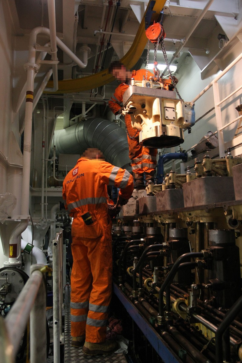

Repose des culasses
Les serrages étant à l'images des pièces, nous utilisons pour ça des vérins hydrauliques. Les culasse sont serrées à 800bars.

sympa les photos! c'est de la belle mécanique les moteurs de bateau!
marrant comme ça me fait penser au taf, c'est tout fichu pareil: des trucs un peu gros avec des rails, des chariots, des palans, manilles et crochets. nous on utilise beaucoup les ponts roulants aussi.
le serrage aussi idem on utilise des vérins haute pression pour étirer les goujons avec contrôle d'allongement. la semaine dernière on a utilisé un vérin de ce type de 80 kg!
là ça fait un beau rassemblement de vérins sur la photo.

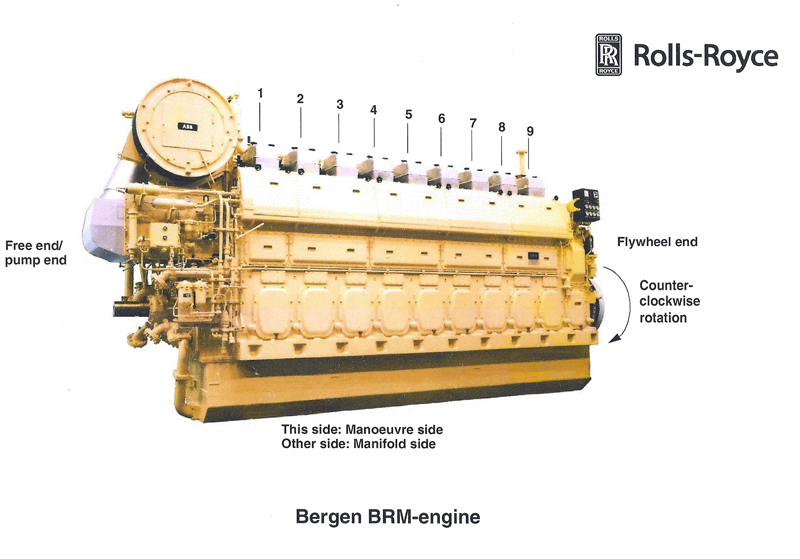

Voici quelques précisions sur les caractéristiques des moteurs. Comme vous pouvez le voir, la course est de 360mm, on a donc 29 litres par cylindre soit 261 litres au total.
