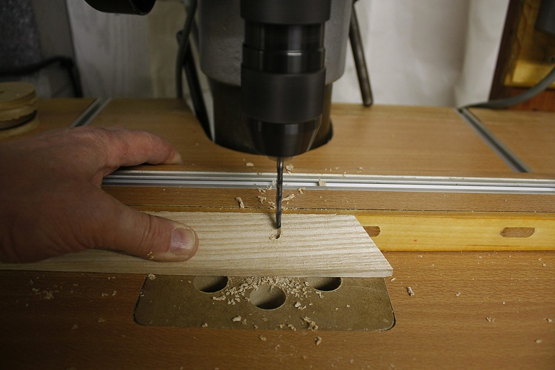

Fabrication d’un « taquet français » comme disent les anglo-saxons, (je ne connais pas la dénomination française, ni l'anglaise d'ailleurs)
La coupe à 45° dans la longueur. Bon, la photo est prise à l'arrache avec un taquet un peu décollé du plan horizontal. Dans la réalité tout s'est bien comporté.
La perceuse en action,
La pose de la partie basse du taquet au mur,
L’aspect que cela donne « en bout »,
Ce taquet sera posé au niveau de la planche basse.
La fixation haute sera plus classique avec des attaches plates métalliques. Ceci, pour ne pas empiéter sur les rayonnages déjà étroits.

L'étagère posée sur ce taquet bien solide limite les risques de décrochement.
Pour le haut, les rayons sont étroits et si je pose un "French xwopy," il n'y aura plus de place pour les bouquins.

Tu as une lame avec des butée anti recul impressionnante... C'est quoi comme lame/marque ?
A +
eric
A +
eric

Ps. Eric, c'est une Freud

ps : il me semble qu'eric parle de la lame avec laquelle tu delignes le tasseau à 45 degrés.
