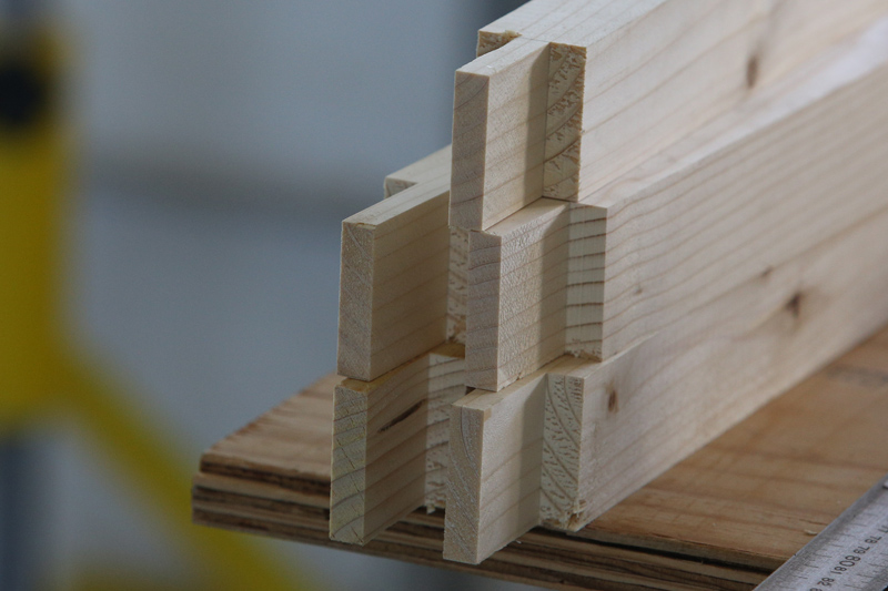

Le délignage s'est fait au guide parallèle. Pour faciliter l'opération, je fais un rapide dégrossi du chant qui va y être en contact.
En attendant le très probable investissement dans une Domino, les tenons seront encore fait à la toupie équipée d'une fraise à... tenonner!
Première étape...
Pour les épaulement des petits cotés, je ressors ma butée à visser dans le pare éclat.
Nouveaux réglage et nouvelle configuration de la fraise pour faire sauter les 5mm restant.
Voila pour les tenons.
Pour le serrage, j'ai utilisé des sangles à cliquets. Sur de telles longueurs la structure reste très souple, j'utilise donc des règles de maçons pour la rigidifier le temps du séchage.

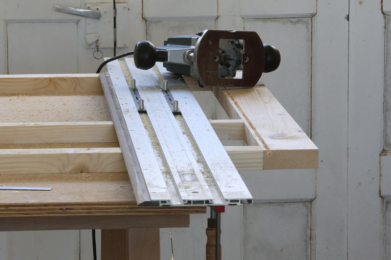

Coté façade les rainures sont poussées à la défonceuse et fraise droite. La fraise est une carbure monobloc, les classiques fraises à plaquettes rapportées sont beaucoup trop fragiles en petits diamètres.
Notez le rail Métabo utilisé en règle.
Les serres joints Festool... Rouges!
Ils sont fabrication maison.
Les languettes sont en hêtre (étuvé).
Elle ne seront collées que coté façade. Les panneaux eux y seront vissés.

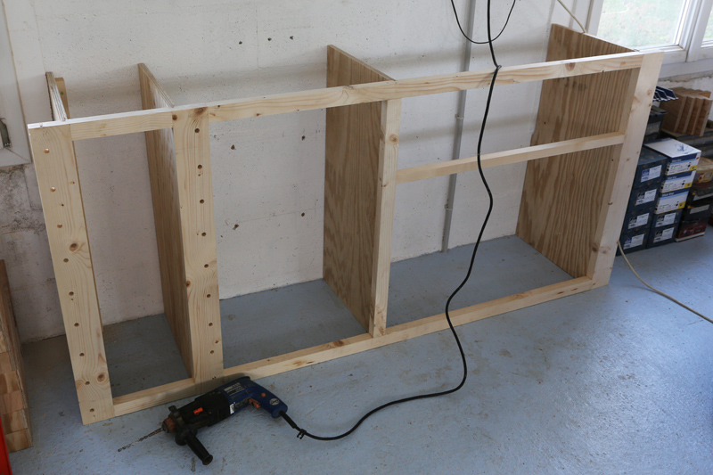

Présentation.
Le meuble n'a pas de fond, il est fixé au mur via des tasseaux.

Bonjour Diomedea.
Une question. c'est pourquoi les trous sur le coté gauche de la façade?
Elrond

Salut pilpoil,
Je réponds à la place de diomedea.
La photographie est une des nombreuses passions de J-Paul, les photos sont de lui...

C'est bon, j'ai pris le coup pour poser les plaques entières sur la scie!

bonjour Jean Paul,
je suis toujours éblouis des vues de ton atelier, mais cette fois çi, tu as littéralement magnifié ta scie à format avec l'angle (et l'objectif) choisi.
on dirait qu'elle va s'envoler !
peux tu me dire pourquoi tu n'as pas réutiliser le principe des queues d'aronde, que tu maitrises et dont il me semble que c'est LA belle manière d'assembler un massif et un panneau, de manière à la fois résistante et invisible, sans vis, ni colle ni appareillage et consommables couteux .
à +
Bernard
bonjour Jean Paul,
à +
Bernard
Re: [fabrication] Un pseudo établi support de perceuse rangement...
Bonjour à tous, bonjour Bernard,
Les impératifs sont ici très différents, on est plus proche de la caisserie que de la menuiserie!
J'ai voulu faire simple et rapide, avec la possibilité de pouvoir le démonter si besoin.
Le dessus est vissé sur des tasseaux.
Comme je le disais l'autre jour, la position naturelle pour tronçonner ce type de bois, est le guide placé derrière. Ces deux images montre bien que la position inverse est inconfortable. Le cadre étant relativement large, je me retrouve penché en avant les bras tendus.
De plus comme les tasseaux sont tronçonnés d'après un tracés fait in situ, il m'est impossible de le voir dans la première position.
Les tasseaux de la façade ne sont pas obligatoires, j'ai néanmoins préféré en mettre.
Voici comment je procède pour le fixer coté mur.
Après l'avoir percé et positionné, je marque les perçages du mur à l'aide de pointes toc.
Il ne me reste plus qu'à percer le parpaing.
Y mettre une cheville nylon.
Et à y visser mon tasseau.
Vous l'avez sans doute remarqué, afin de gagner en profondeur de tiroir, j'ai déplacé le câble d'alimentation des prises. Le tube irl traversera donc le plateau sur le coté.
Pour ce perçage, j'ai utilisé la défonceuse équipé d'une fraise droite de Ø20. notez la manière peu orthodoxe pour bloquer la machine!
La découpe pour épouser les reliefs du mur.
Pose de la perceuse.
Cette fois, comme pour ma mortaiseuse et pour les mêmes raisons, l'embase est retournée.
J'ai ce petit étau qui traine, je pense que je vais le mettre dans le coin droit, il ne devrait pas gêner le passage.
On ne le voit pas bien sur les photos, mais le plateau est en deux parties. La jonction ce fait au niveau de la cloison centrale. Son épaisseur est de 20mm.
La petite et la grosse:
En contrôlant les prises, j'ai eu la surprise de trouver des tensions dépassant par moment les 246V, est ce normal? Je trouve que ça fait quand même beaucoup...
A suivre...
