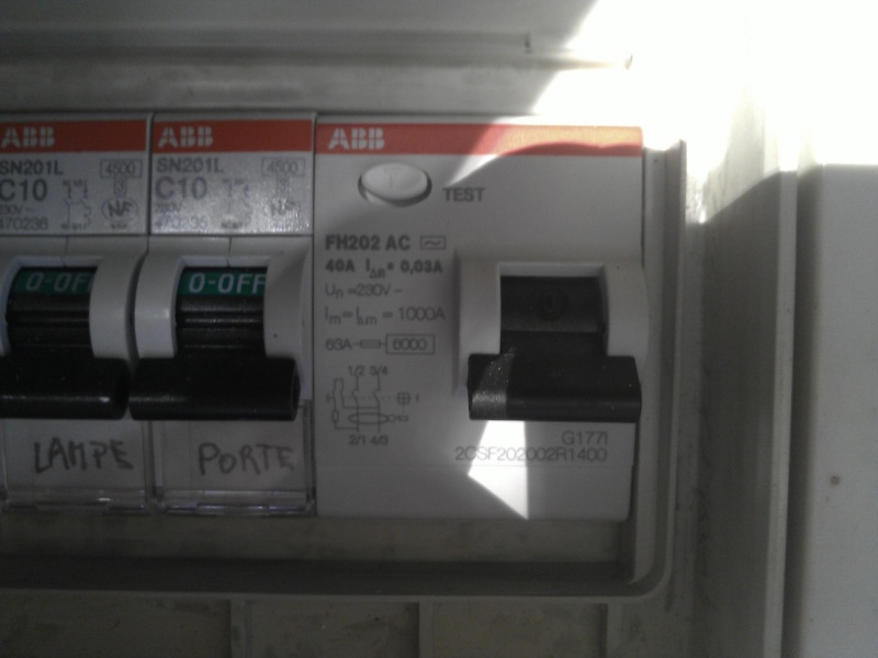

Bonjour à tous.
J'ai un doute pour le branchement électrique du tableau de mon atelier.
Voilà j'ai un tableau dans mon atelier [Vous devez être inscrit et connecté pour voir ce lien]
Celui ci a une protection avec un inter dif. le câble entre l'atelier et le tableau de la maison est en 6².
ma question :
Dans le tableau de la maison est que je peux mettre le disjoncteur 32A directe sur une ligne ou il y a un autre inter dif. (deux inter dif en amont et aval du disjoncteur)?
ou
dois je alimenter le disjoncteur en directe depuis l'arrivé EDF?

Bonjour elrond , vous devrez utiliser la solution numéro 1 qui est bien et viellez a ne pas vous brancher sur une ligne du tableau qui serrez un peu charger.

Pour vraiment pouvoir vous conseiller, il faudrai en savoir un peu plus :
- qu'elle est la puissance disponible sous votre disjoncteur d'abonné (mono ou tri - et calibre en ampère...)
- où se trouvera le disjoncteur qui servira à alimenter le garage (à proximité ou pas du disjoncteur d'abonné
- qu'elle est la longueur (approximative) du câble de liaison ?
En règle générale, afin d'assurer une selectivite totale :
- on installe un disjoncteur d'abonné de type sélectif.
- on installe un disjoncteur simple de calibre adapté pour la protection du câble de liaison vers le tableau divisionnaire (dans votre cas un disjoncteur 32A ou moins si le câble fait plus de 20m)
- et on installe un interrupteur generale et des protection différentielles dans le tableau divisionnaire... Ou un inter diff qui assure ces deux fonctions

Pour répondre aux questions
Voici le disjoncteur abonné : c'est du mono
le disjoncteur sera dans mon tableau sur la ligne du haut voir la seconde.
Le câble de 6² fait 17m.
voila le tableau dans mon garage.
d'ailleur j'ai une autre question car j'ai un doute sur le schémas de câblage de l'interdif. l'arrivé est en haut ou en bas? je comprend pas le symbole. j'ai l'impression que c'est en bas!!!
Merci pour vos réponses
Elrond

L'alimentation se fait toujours par le haut

Formidable ')
Votre disjoncteur d'abonne est sélectif (c'est le sens du sigle S encadre) et régle à 45A
Votre câble d'alimentation est relativement court (17m) vous pouvez donc le protéger par un disjoncteur 32A. Idéalement, il faudrai l'alimenter en fil souple 10mm2 (le même que les bleu et rouge qu'on aperçoit dans votre tableau et qui sont equipes d'embouts de cablage de couleur marron) depuis les borniers de répartition places en bas à gauche de votre tableau.
À défaut, vous pouvez utiliser une chute de votre câble en 6mm2, toujours depuis les borniers
Vous pouvez aussi le placer à gauche de l'un de vos ID (Interrupteur différentiel) et simplement faire un pont pour alimenter votre 32A (par exemple en décalant la première rangée d'un cran vers la droite...
Penser à couper le disjoncteur general avant toute manipulation dans le tableau et soignez le serrage.
Si vous choisissez de faire un pont, la solution idéale est d'utiliser des peignes. a défaut vous pouvez enlever l'embout de câblage en 10 mm2 et de le remplacer par un 16mm2 (les blancs que l'on aperçoit à droite de vos borniers) vous pourrez ainsi rentrer 2 cable de 10 mm2 dans un embout...
Concernant votre tableau garage, rien n'indique que cet ID soit prévu pour être alimenté par le bas, je vous conseille donc plutôt de l'alimenter de façon traditionnelle : votre câble depuis le tableau en haut puis depuis le bas, une liaison vers les peignes places au dessus des petits disjoncteurs...

Au niveau du garage, l'inter-diff fonctionne aussi bien dans un sens que dans l'autre. Après, ça dépend comment il est foutu et comment ça t'arrange... sur le tableau AEG que j'ai acheté pour mon [Vous devez être inscrit et connecté pour voir ce lien], il y a 2 ID (type AC) avec branchements en haut (2 x 2 borniers dont 2 qui se raccordent avec les peignes donc décalés), et un (type A) avec branchements en haut et en bas.Oo stephan oO a écrit:

Vous avez entièrement raison, un interrupteur fonctionne effectivement de la même façon que son alimentation soit en haut ou en bas... Cependant les protections en général sont installées avec l'alimentation en haut.
Dans le cas d'un câblage atypique, l'usage (et la norme... ) impose de le signaler afin de prévenir un éventuel danger suite à une mauvaise interprétation du câblage, c'est le cas par exemple de certains ID fournis par HAGER et prévus pour être alimentés par le bas :
Google Image -> hager interrupteur différentiel
vous remarquerez que tous les ID concernés (et suffisamment récents) sont équipés d'un volet de couleur jaune signalant le danger...
