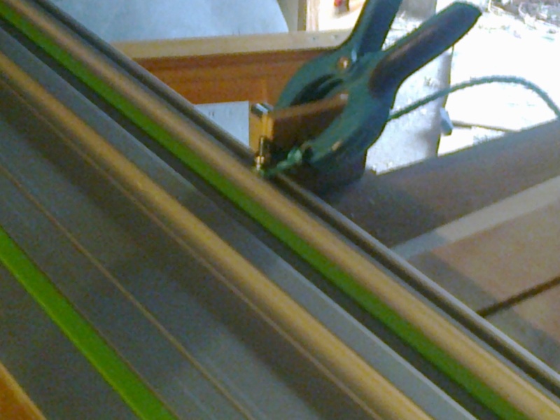

Une idée en préparation sur une nouvelle façon d'envisager le rail festool sur un clone MFT :
Insérer et coller 2 aimants dans la rainure à gauche du rail ; a priori voila ceux que je glisserai sur la tranche http://www.supermagnete.fr/Q-15-15-08-N
ensuite 2 dogs (ou cylindres acier) dans l'établi et normalement le rail sera maintenu le temps du sciage par les aimants (pas de contact direct mais vu leur force ca devrait "coller") + éventuels butées intégrées au rail et "butant" dans le dog pour éviter le déplacement longitudinal ; les aimants servent surtout a priori à éviter les mouvements transverses
on pourra relever le rail en l'inclinant (axe de rotation = bord gauche du rail)
la question que je me pose : est ce l'aimant peut perturber le moteur de la TS55 festool à son passage à proximité des aimants ?
la ligne de force devrait passer plutot sous le bloc moteur (faut qd meme que je regarde ca de plus près)
je vais essayer de placer les aimants en haut et en bas du rail de sorte de les éloigner le plus du passage de la scie
peut être que c'est pas utile mais j'ai pas idée de la distance d'influence si influence il y a ; ca peut etre dangereux de tester ?

Bonjour manu 31 , question à laquelle il est très difficile de répondre sans être un hyper spécialiste, normalement tout les produits éléctroniques estampillés NF ou CE de marque reconnue sont C.E.M. (compatibilité Electro magnétique) cela englobe bcp de paramètres ds ce domaine. En gros ils ne doivent pas émettre de perturbations au dela d'une certaine norme et doivent êtres protègé par les eventuelles pertubation d'autres outils ou appareils
(aujourd'hui une mobylette passant ds la rue ne perturbe plus le recepteur radio de la chaine hifi (si elle n'a pas 30 ans) )
Mais je ne pense pas qu'un aimant perturbe un moteur tournant à une telle vitesse, si perturbation il devait y avoir, ce serais sur la partie electronique, (régulateur, démarrage progressif...) mais là encore, il faudrait un flux important.

le truc c'est d'avoir le rail fixe pendant le sciage (comme sur la table MFT) et qu'on puisse facilement le manipuler, le relever
j'ai testé pas mal de solutions ; actuellement j'utilise le rail avec parallélogramme ( voir page 6)
je vais glisser dans la rainure la plus à gauche du rail les deux aimants (un en haut et un en bas)
ensuite ce rail va venir en butée à gauche contre 2 cylindres en acier (les dogs) ; chaque aimant sera en correspondance avec un dog
le but c'est que les aimants maintiennent bien le rail contre les dogs (par force magnétique donc) pour éviter que le rail se barre pendant le sciage
le bois à scier sera en dessous du rail et les dogs seront en haut et en bas de l'établi donc ils laissent le passage libre au bois
vu la force des aimants, je pense qu'un petit éloignement ne sera pas trop pénalisant (mieux peut etre pour le détacher)
l'intérêt par rapport à mon système actuel c'est que je pourrais enlever le rail facilement hors période de sciage et donc libérer de la place sur l'établi ; actuellement le démontage/remontage du rail demande un certain temps

L'intensité du champ magnétique diminue avec le carré de la distance , celui de la machine est bien plus important et concentré à l'intérieur de l'inducteur.
L' électronique ne subira pas de perturbations, c'est comme un H parleur dans un poste radio.
Pour moi, c'est OK de ce coté perturbation

je les rentrerai sur la tranche de 8 mm donc a priori ca glissera dans la rainure du rail de 8,xx mm de large ;
ce sont les faces planes qui sont les poles d'après le schéma donc c'est comme ca qu'ils auront le plus de force

Ok, je vois ce que tu veux dire, mais tu vas devoir fixer cet aimant de façon définitive. En plus à l'utiliser sans le fixer, tu risques qu'il s'abime vite car il va 'sauter' sur tous les objets en feraille à proximité desquels tu le feras passer (et le revêtement de ces aimants éclate très facilement).manu31 a écrit:
@endy
Avant de le faire, tu pourrais réaliser un essai en faisant le contraire de ce que tu veux faire : laisser l'aimant flottant sur la butée (il sera très fortement attiré par la masse en acier de cette butée à laquelle il sera en contact direct), et tu glisses dans la rainure de ton rail les pièces de raccordement entre rail Festool qui sont en acier. En plus, comme les pièces de raccordements sont adaptées à la largeur de la rainure du rail, tu diminues la distance entre l'aimant et ce sur quoi il doit se fixer... j'espère que je suis arrivé à me faire comprendre
PS : Autre avantage, tu n'es plus limité par la taille de la rainure, et tu peux choisir des aimants plus puissants.

oui bien vu les éclisses ; j'avais raison d'en acheter deux alors que le vendeur disait qu'en général une suffit !endy91 a écrit:
va falloir trouver la bonne force d'aimants
en général y a pas trop de forces latérales en jeu dans les sciages
ca mérite un achat de différentes forces
le truc à ne pas négliger suite à mes expériences, c'est que les dogs doivent être bien perpendiculaires au plateau pour avoir la même position du rail quelle que soit la hauteur du bois à scier
je pense que ce sytème permet au poids de la scie de mieux appuyer que le sytème MFT

petit test avec ce qui est dispo soit l'aimant du pied d'un comparateur ; il résiste à 8,5 kg environ
avec le connecteur de rail dans la rainure, ca atténue beaucoup et la force n'est pas assez forte
faudra l'aimant à 25 kg je pense
si je fais dépasser le connecteur acier de la rainure (en contact direct avec l'aimant donc) , je peux pas enlever le rail même en l'inclinant, y reste scotché
ps : la méthode guido a ses butées fixes ; les dogs enlevés laissent la surface plane

j'ai tatonné ce jour et j'arrive à une solution des plus minimaliste : accrocher une cordelette sur la rainure (on en trouve en magasin de voile presque indéformable) et tirer la ficelle et la crocheter sur l'équerre avec une pince au plus près du rail ; très rapide à placer et ça a pas l'air de bouger sauf si on tire latéralement très fort
une photo pourrie mais je peux pas mieux faire ce soir :
je voulais faire un montage à serrage à base de came ou utiliser les taquets coinceurs des voiliers mais j'ai l'impression que j'aurai plus de jeu que la méthode ci dessus ; en plus ya presque rien à bricoler
à confirmer à l'usage

suite des cordelettes:
la remplacer par un cable qui a priori est indéformable et y faire glisser une sorte de cylindre qu'on peut pincer d'un coup de vis ; et rajouter sur le triangle/carré plutot une sorte de chat (comme sur une aiguille) à son extrémité gauche sur toute la hauteur ; mettre le rail en place ; tirer le cable et un coup de vis/écrou papillon qui coince le cylindre contre ce chat
par contre je vois pas trop la pièce du commerce qui pourrait jouer ce coinceur (je veux pas que la vis appuie direct sur le cable mais plutot qui serre les deux demi cylindre entre eux)
un peu ca mais un coté articulé (au lieu des 2 vis) et de l'autre une seule vis à tourner pour serrer très rapidement uniquement à la main (papillon ?)
http://t1.gstatic.com/images?q=tbn:ANd9GcS-2U_FQdXytcU6euMmr9qWQh9Y8ejkoqOpBVs9pEEbwjU778bm
percer une lumière verticale de 8mm dans la butée
percer un trou du diamètre du cable dans une vis de 8
une autre vis de 8 percée pour le cable placée dans la rainure du rail et on y attache le cable avec un écrou par dessus
on passe le cable dans le trou de la vis de la lumière et on tourne l'écrou papillon une fois le rail en butée en tirant un peu pour tendre le cable
le cable, indéformable, n'offre aucun jeu au rail et c'est rapide à régler
manuz- complétement accro
- Messages : 1726
Points : 2656
Localisation : vers toulouse
Re: aimant dans rail de scie festool ; perturbation moteur ?
bon ca marche pas trop mal ce système ; adopté
je sais pas prendre les photos ; le soleil cache un peu les cables
faut pas oublier un bloqueur dans l'axe du rail (role du domino sur la photo ; jai pris ce que j'avais) sinon le rail peut bouger un peu
avec ca il est bien calé ; et souple pour retirer un bois scié, en remettre un, et sans toucher aux réglages
