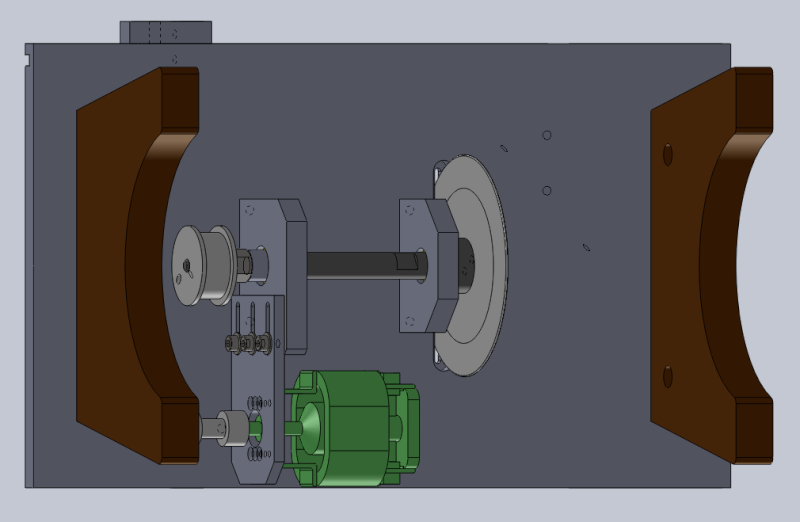

Comme je suis souvent amené à réaliser des circuits imprimés je dois assez souvent en découper, opération assez fastidieuse car jusque là je faisais ça à l'aide d'une scie à métaux ...
En recherchant un peu ce qui se faisait comme machine pour faciliter cette opération je suis tombé sur des petites scies sous table d'établi très attirantes mais aussi assez chères, donc je me suis dis que ce serait un projet sympa d'en faire une
J'ai dégoté dans mes stocks un moteur de mixer plongeant assez compact, alimentation 230V/200W mais vitesse à vide proche de 10000 tours minutes ! Il va falloir démultiplier !
J'ai trouvé sur ebay une lame diamantée comme celle que l'on met sur les dremel mais en diamètre 100mm avec un alésage de 19mm
Après un peu de temps sur SW et un peu d'inspiration tirée de projets du même genre j'ai ça :
Vue de dessous, il faut imaginer une courroie plate entre les deux poulies :
J'ai trouvé sur ebay des roulements 12x18x4 pas trop chers, ils sont petits mais il n'y aura pas beaucoup d'efforts sur la scie et si ils s'avèrent trop fragiles je pourrais toujours reprendre les pièces pour mettre des 12x24x6 ...
Le plateau et les supports de roulement sont en alu de 10mm, le support moteur en 5 ou 6mm selon ce que j'aurais, l'arbre porte-scie est en acier, les poulies en alu et les pieds seront en bois.
Il manque un bac à sciure que je ferais en plexi thermo-plié ainsi que le bouton marche/arrêt qui sera probablement logé dans l'épaisseur d'un des pieds (lesquels seront plus large que sur le plan).
La majorité du métal proviendra, comme à mon habitude, de chez le ferrailleur du coin.

Voila les avancées de ce soir :
La plaque sur laquelle le moteur est fixé, finalement en 4mm d'épaisseur.
Le moteur est fixé avec des vis M3, les rainures permettrons de régler la tension de la courroie il y aura une vis M4 dans chacune.
Le "truc" qui va entre le roulement coté poulie et l'écrou frein de 8 qui permettra de régler le jeu axial, diamètre extérieur 14mm, perçage 8mm alésage 12mm, vite fait, bien fait
Après réflexion j'ai décalé la scie vers le "fond" de la table pour que le point de coupe soit vers le milieu plus que vers le devant, du coup le moteur qui était sur l'arrière passe devant car sinon il dépassait ...
