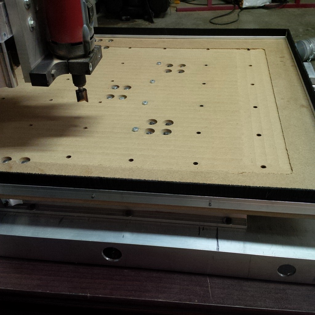

Bonsoir tout le monde, bon je vous mets une photo de l'avancement de ma machine, il reste encore beaucoup à faire, mais en attendant elle est fonctionnelle.
j'ai fais de la gravure, de la gravure sur cylindre, j'ai un peu réussi, des moules en bois, et en alu, je suis trop content, j'ai cassé ma 1ere fraise mais c'était des fraises en lot que j'avais pris, donc pas pour ce genre de travail.
et de la gravure laser.
donc pour le moment je suis très content, maintenant que je sais qu'elle fonctionne, je vais m'atteler à la finir, câblage et mécanique, j'attends encore les fins de course, après prochaine étape d'usinage, me fabriquer les brides en alu.
je vous mettrai d'autres photos bientôt.
soyez indulgent, je ne suis pas du tout manuel, je suis informaticien à la base........

Tu avances à grands pas ! Vivement tes premières réalisations !

Merci ça fait plaisir!!!!!!
tiens aujourd'hui j'ai mis des balais sur ma table.
j'ai refais la géométrie aujourd'hui car ça n'allait pas, j'ai fais une petite vidéo, le temps de la convertir et de la mettre sur youtube.
sur emc2 en vitesse je suis à 1956 mm/min, alors je ne sais pas si c'est bien ou pas, moi je suis content, ça va assez vite en jog et ça ne décroche pas, je pourrais aller un peu plus vite, mais 2000 ça me va, enfin c'est ce qui est marqué sous emc2.............
après l'usinage prévu de mes brides, je pense que je vais étudier un système d'aspiration du style ellogo, ça fait trop de poussière........... l'ordinateur à côté c'est pas génial.
J'ai l'aspirateur , reste plus qu'à étudier le système.

Voici ce que j'ai acheté, + une alimentation 12v 2A.
en fait j'ai allumé mon laser et fais des tests de distance et de focale à l'aveugle.
j'ai vite trouvé la distance appropriée, et la focale et bien il a fallu que je dessere presque au maximum la lentille, tellement qu'elle avait du jeu est prête à tomber, donc j'ai mis un point de cyano.
après j'ai fixé mon boitier laser sur le porte broche et j'ai fais des tests de vitesse, à 500mm/mn et 70mm de hauteur par rapport à la surface à graver j'obtiens un trait de environ 1mm, difficile de dire à cause de la brulure qui bave un peu.
voilà c'est tout, après pour le programme, j'insère des M5 et M3 entre chaque déplacement pour couper allumer mon laser via la sortie relais de ma carte 3 axes.
C'est tout, et pour le moment j'en suis très satisfait.

Re: [Projet] Une petite fraiseuse..........
+1 Je veux !!!
sympa le résultat !
si tu peut donner quelques infos/photos de plus sur ton montage ce serait super.
je cherche une solution simple et propre pour découper des mousses PE de protection de 20mm. ça passe?
Et une machine de plus qui vie
Sympa la gravure félicitations.
Çà fait bien envie d'essayer le laser, mais je crains un peu pour le feu (atelier bois, beaucoup de poussière). C'est moins ruineux que je ne l’imaginais.
oui, mon but était la gravure et non la découpe, donc un 2w me suffit.
pour la découpe ce n'est pas du tout la même gamme.
Avec 2W tu peux aussi découper de l'adhésif, des tissus, du carton, et la plupart des plastiques jusqu'à 3cm s'ils ne sont pas transparents.

Oui, il s'agissait bien de gravure ; le pyrograveur c'est très lent (et pas très précis), le stylo soit disant indélébile ne l'est pas tant que ça ... , de plus comme avec une fraise, les légères variation de hauteur de la pièce peuvent avoir des résultats désastreux ; le laser doit résoudre ces divers problèmes.
Si je comprends bien, le laser n'est pas aussi dangereux que ça ; pas de risque que le faisceau te tranche un doigt ou une main suite à une fausse manœuvre ?
bon j'ai encore mes 10 doigts, je t'avoue, je fais extrêmement attention, au pire une brulure, mais je n'essaierai pas ............
