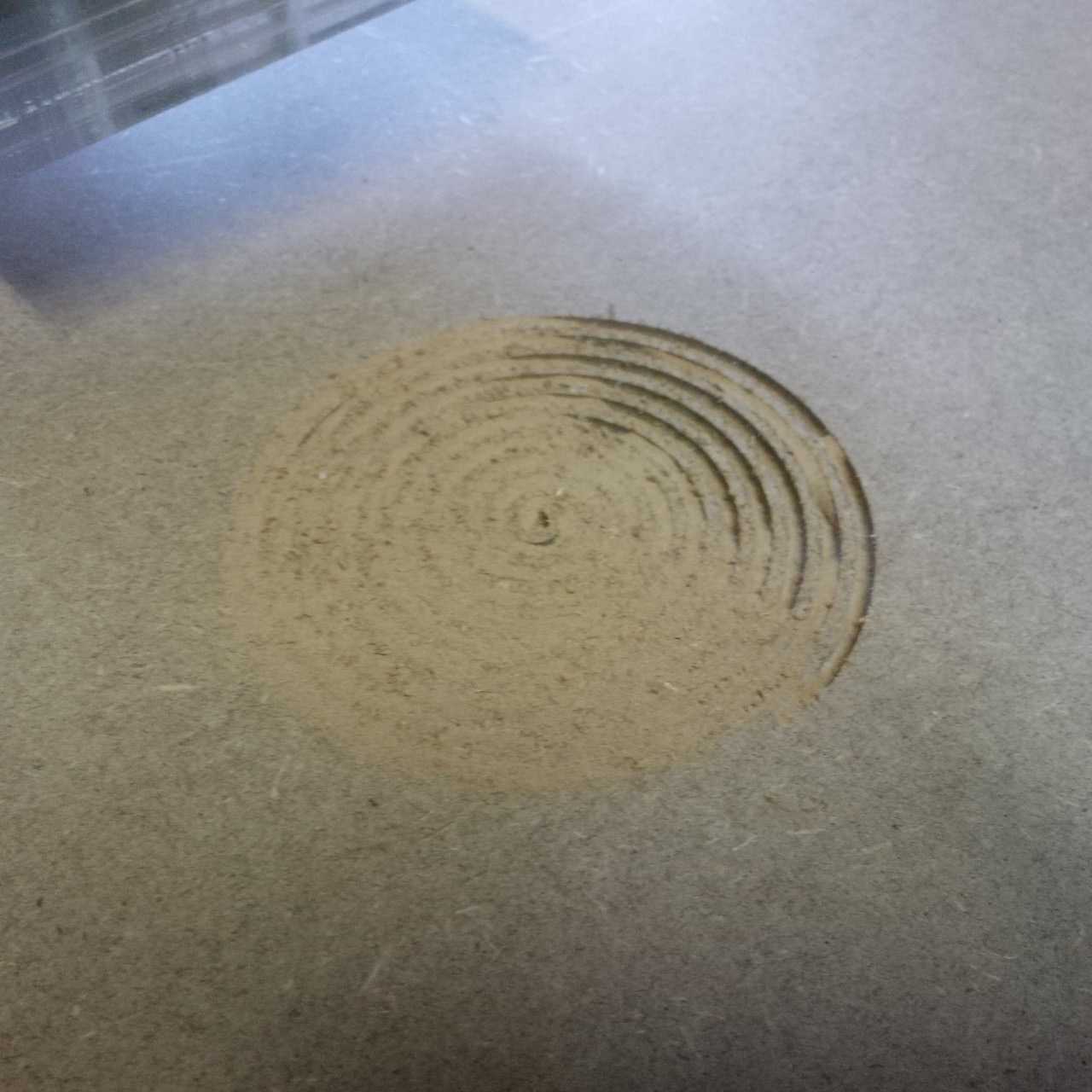

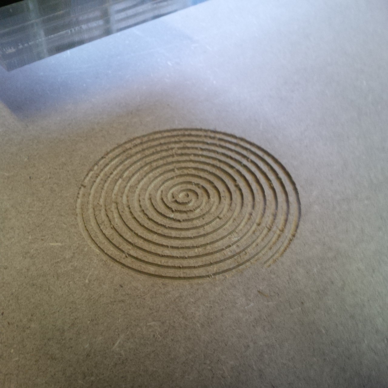

Bonjour tout le monde, bon avant de sortir des pièces dignes de ce nom, je ne pouvais pas continuer comme ça, même si mon bb n'est pas fini.
je sais faut que je m'y mette mais j'aime tellement m'en servir.........
donc voilà une petite vidéo, une petite spirale sans et avec ma petite modif, ok j'ai copié j'avoue, à ma sauce avec les moyens du bord.
bon c'est brut hein, je n'ai pas du tout fini, mais j’étais impatient de voir fonctionner.
bien sur l'aspirateur n'est pas là d'habitude, j'ai commandé du tuyau...... pour avoir une efficacité maximum je réduis mon tuyau de 100 à 50 le plus prés possible de l'aspiration.
Je vous l'accorde ce n'est que du medium, mais mon garage est repeint de medium................ j'espère que ça ira.
je pars en vacances demain, dés mon retour promis je me mets à la finition.......
petit soucis juste c'est la sciure dans le dessin qui n'a pas était aspiré...... mais bon pour l'instant ça ira.
après aspiration
Bonnes vacances, mais je reste en contact avec le forum bien entendu.

bon en attendant de construire ma 2eme machine, j'ai le temps, pas le budget..........
il m'arrive un truc de fou, en fait sur ma table martyr j'ai fixé des écrous à encastrer, ma table est en medium de 19mm, j'ai voulu usiner de l'alu, j'ai donc bien bridé ma plaque, je lance mon programme, et paf....... le moteur décroche, alors que je n'étais qu'à 1500mm/min, et bien en serrant fort les brides, ça déforme le plateau..........
super le medium.
donc prochaine étape, acheter une plaque d'alu comme table martyr.............
super le medium.

sur la mienne, le plateau martyre est en contreplaqué de 22 mm et il n'a jamais bougé sous l'effort d'un bridage.
Le contreplaqué a toujours était une matière stable du fait des différentes couches collées à fils croisés.

Ellogo a raison, c'est relativement solide (enfin sur la mienne, en 15mm, c'est quand même un poil juste vu le porte à faux, mais bon, c'était censé être provisoire). Par contre, ne pas faire la même connerie que moi, si l'on veut usiner de l'alu, c'est à sec ! Même en mettant juste un tout petit coup de WD40 ou autre de temps en temps, au bout de quelques heures le plateau devient tout mou... Cela dépend peut-être aussi de la qualité du CP ?
Lio
Lio

Mes deux éminents camarades ont raison.
Il y a Médium et Médium. La qualité en GSB est médiocre, avec une faible densité,
moins de liant et moins de pression à la fabrication.
Résultat, les panneaux ne sont pas stables aux contraintes mécaniques.
Un médium haute densité, tu n'aurais pas connu de problème.
Pareil niveau contreplaqué, c'est mieux, mais il y a aussi des qualités médiocres.
Dans tous les cas, mieux vaut prendre la meilleure qualité possible.
Un contreplaqué de bouleau anti dérapant serait un bon choix.
Si tu peux t'offrir une plaque d'aluminium c'est encore mieux, mais pas indispensable.
On passe à l'aluminium (en plaque, pas en profilé), pour diverses raisons
- quand on travaille des matériaux durs avec de gros efforts de coupe
- quand on a vraiment besoin de précision
- quand on a besoin d'arroser l'usinage
Et encore au dessus, il y a l'acier ou la fonte rectifiés.
Certains font aussi un sandwich alu-MDF (ou CP)-alu (2+18+2mm),
je ne sais pas ce que ça vaut mécaniquement.
Et à mon avis, le collage à l'Epoxy doit être rigoureux (sous vide ?)
pour avoir une bonne planéité sur les deux faces.
Autre possibilité, couler de la résine sur une plaque de CP marine,
ce qui peut être astucieux pour réaliser une table à vide bien étanche.
