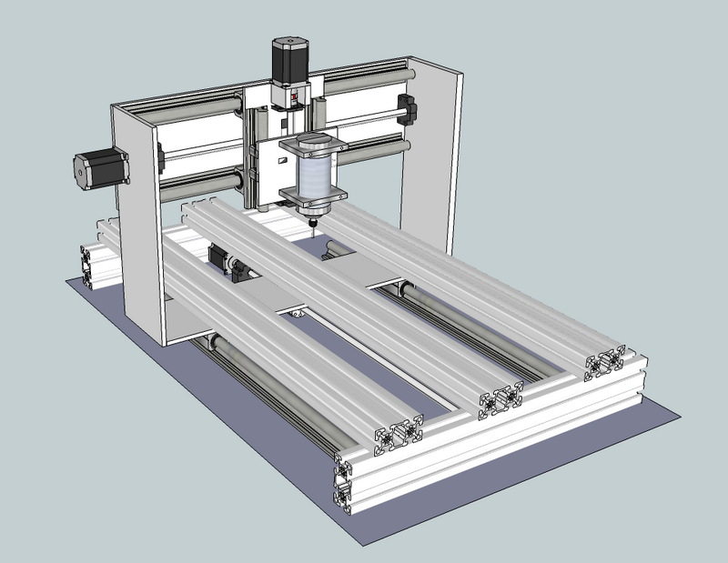

Bonsoir, est ce que 3 moteur NEMA23 suffisent pour mon petit projet vu ses dimensions? ou dois-je prendre le modèle au dessus?

Nema23, il en existe 10.000 différents. Ça ne veut pas dire grand chose.
Tu mets la charrue avant les bœufs.
Ce ne sont pas les dimensions qui déterminent quels moteurs choisir, mais ce qu'ils auront à mobiliser.
Je ne sais donc pas quoi te répondre.
Combien pèsera ton portique au total ? Quelle transmission ?
Il faut que tu ailles plus avant dans ton projet.

oui tu as raison, je pensais que les nema23 avaient une seule caractéristique, un ampérage donné, etc.
je vais utiliser des vis en D16 de 250, 700 et 800mm
effectivement avec la largeur de mon support broche je perdais beaucoup, donc j'ai augmenter la longueur de la vis.
mon portique je ne sais pas trop à cause du poids de l'alu total que je n'ai pas encore.
la broche faisant 1.7kg
4 plaque d'alu de 10mm pour le portique,
2 plaques de 400*160
1 plaque de 800*160
1 plaque de 800*200
ça doit faire 9,5 kg de plaque ( à 2.7 g / cm3) + 1.7 + 2kg support broche + vis à billes (aucune idée avec ses paliers et son ecrou)+ rails supportés( aucune idée non plus).
j'arrondi à 15kg.
donc aucune idée de comment calculer la puissance moteur qu'il faut.............

Difficile d'évaluer un poids avant d'avoir tout dessiné et pesé.
Pour te donner une idée, 15kg, c'est moins que le poids du Z que je t'ai mis en photo,
et hors broche, hors câbles, hors moteur, etc.
A mon très humble avis, il y a des chances pour que ton portique au total fasse plus de 30kg.
Tu n'es pas obligé d'acheter tes moteurs et composants tout de suite non plus.
Comme ton budget est limité, ce serait dommage de prendre des gros moteurs au cas où,
alors qu'ils ne seront pas forcément nécessaires.
Mais une fois encore, on parle sans données.
Mon conseil est de partir de la Kress, tu dessine le Z qui va la supporter,
puis ton Y qui va porter ton Z, puis ton X qui va porter l'ensemble.
Et tu nous le montre. Déjà on y verra plus clair.

ok super, je vais essayer de dessiner tout ça.
pour estimer le poids j'ai pris la masse volumique de l'alu, et calculer par rapport aux plaques que j'ai dessinées.
les inconnues c'est le poids des rails supportés et de la vis entière et moteur.

voici ce que j'ai fais, réalisé sous sketchup, c'est la première fois que je m'en sers alors soyez indulgent, merci d'avance
c'est pour avoir une idée bien entendu, avec scketchup on peut importer des éléments tous fais, donc j'ai pris ce que j'ai pu.
je peux vous donner des images sous d'autres angles si vous le souhaitez.

Les profilés rainurés sont mal adaptés sur une CNC.
Le système de fixation par écrou coulissant c'est bien pour un châssis de fenêtre, mais pas pour un outil qui vibre.
Et rajouter des équerres ne corrigera pas le problème.
Si tu prends du profil alu rectangle de 3 ou 4mm, ce sera moins cher et meilleur.
Et avec une ou deux barres de 6m, tu en as pour 150€ et tu as de quoi voir venir.
Il y a des choses perfectibles dans ta conception.
Par exemple, les rails en X sont sur la base, pas sur le châssis, dommage.
Il est possible de les inverser.
Tes longerons sont dans le sens de la longueur, ce qui va être plus souple.
Mieux vaut réaliser le châssis ainsi :
Pour tenir un petit budget, il faudra sans doute voir le portique réalisé à partir des chutes
des barres qui ont servi à construire le châssis.

@claude, salut, bon pour le coup je ne peux pas trop t'aider en dessin, tu as vu le mien......
il doit bien avoir des cracks en 3d par ici.
pour mon projet, j'ai compté je suis à 1400€, et je n'ai pas encore compter pour le bati........
bon JM tu avais raison sur le budget, il va être explosé, mais bon ce n'est pas grave, je compte vers les 2000, enfin j'espère ne pas dépasser cette fois-ci.
à ce prix là j'aurais pu m'acheter directement une CNC PF750 P de IRONWOOD.
mais aucun plaisir de construire son petit jouet.

A prix équivalent, tu auras sans doute mieux qu'une PF
Re: [Projet] Une petite fraiseuse..........
@ kysersozet, C' est déjà très bien ton dessin j' aimerai avoir ton niveau.
Pour le budget je pense être inférieur au tien vu que les dimensions sont plus modeste.
Et oui pour le plaisir de travailler avec une machine construite de ses mains.

juste pour le fun, tu pense à quelle genre de machine?

re, en fait ma question était pour JM.
la photo que tu montre le guidage n'est pas sur rails portés, c'est pas ce que tu as acheté?

Euh, j'ai du mal à suivre, la photo postée par Claude ou par moi ?
(en fait, sur les deux il y a des rails supportés).

Je pense à la ML2012 : http://www.usinages.com/machines-cnc-autoconstruites-type-portique-leger/2012-t42138.html

Bonjour JM, j'ai vu que sur le post de michel.be tu lui conseille:
Si tu prends du bête profilé alu de construction rectangle en 3 ou 4mm d'épais,
tu vas diviser ta facture alu par 4 et avoir une structure bien plus rigide.
des profilés en 3mm suffisent? ou un peu plus?
en fait comme michel.be, je ne suis pas équipé pour travailler les plaques d'acier ou d'alu de 10 à 15 dp, par contre pour le bois oui, perceuse colonne, scie à ruban, ponceuse, tour (à bois .....)
