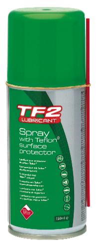

sauf si c'est vraiment nécessaire une bombe lubrifiant au téflon est souvent très efficace
