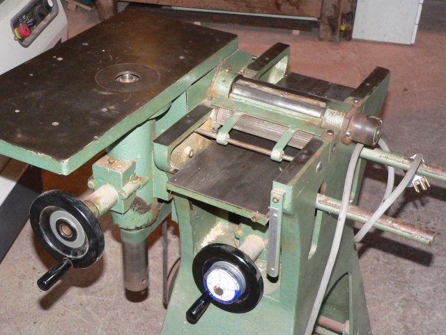

sa fonction de base, c'est clairement le corroyage
DEGAU
d'une simplicité presque rididule, les tables d'entrée et de sortie sont ... fixes. pas de possibilité de modifier la passe, mais pas non plus de problème de réglage.
le tables reposent sur des plans usinés dans la fonte, 2 boulons BTR par table.. pas de défaut perceptible. pas de déréglage non plus, forcément. passe = 1 mm.
RABO
la montée descente est réglée par un gros fut, actionné par une vis sans fin, direct sur le fut.
c'est du costaud. la table monte de 4 mm par tour !

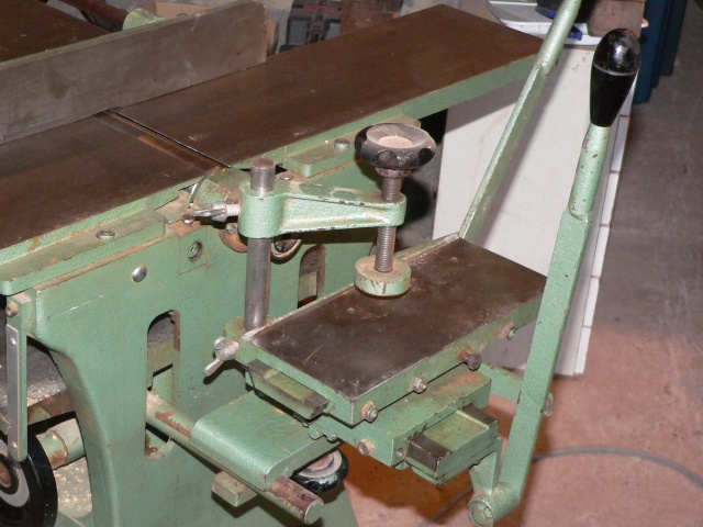

MORTAISEUSE
la mortaiseuse est une table qui repose sur deux bras, solidaires de la table de rabotage.
elle est aussi indestructible, queues d'aronde et rattrapage de jeu par plat et vis (je ne connais pas les termes)
elle n'a pas de butées latérales, c'est bien dommage.
le mandrin n'en est pas vraiment un, c'est un cylindre, la mêche comprend un plat, et une BTR vient bloquer la mèche dans son logement.
TOUPIE
la table de toupie, petite, est ajoutée au chassis de la rabo/Dégau.
actionnée par le même moteur, le changement se fait en changeant de courroie.
comme vous pouvez le voir, les protecteurs existaient déjà, protégeaient même bien, mais qu'on est loin des systèmes à barettes et guides continus actuels !

Re: réorganistion atelier : recyclage combinée
Salut Bernard,
Très intéressante cette petite machine, je n'avais jamais rien vu de pareil !
Elle semble construite très sérieusement. Côté ergonomie, c'est une autre époque
Ton idée de transformation en raboteuse me semble bonne.
Le résultat sera certainement probant étant donné la base de départ.
Amitiés, Damien.
Amitiés, Damien.
la suite aujourd'hui, transformer cette petite machine en une raboteuse d'appoint.
primo, lui retirer tous ses appendices, et aussi les tables de dégau (parce qu'avec elles, il faut s'accroupir à chaque passage de bois).
et c'est ici que j'ai besoin d'avis :
- point de vue sécurité, que faut il masquer ? les couteaux, évidemment, mais jusqu'où doit aller la protection?
- point de vue technique, comment faire la protection/aspiration (pour qu'elle soit efficace) ?
j'ai essayé, dans l'état (je sais, ce n'est pas bien), grace au petit cache amovible qui se trouve sur le premier rouleau d'entrainement, les copeaux filent vers le haut, uniquement.
à noter qu'elle reçoit sur demande un accessoire bien utile, plus simple à placer qu'une motorisation pas à pas, mais très efficace, un vernier liquide sur le volant.
(il se pose sur toutes mes manivelles...)
très utile ici, parce que 4 mm par tour de manivelle, c'est beaucoup !
voilà, j'attends vos suggestions pour le cache.
et moi aussi, je retourne me coucher !
N'étant pas familiarisé avec sketch'up ou solidworks je laisse le soin à d'autre, qui j'espère ne m'en voudront pas, d'illustrer mon propos.
Je verrais bien un carter couvrant l'ensemble des arbres (de quelques centimètres avant le rouleaux d'entrainement d'entrée à quelques centimètres après celui de sortie), intégrant une buse de connexion pour l'aspiration (morceau de tube pvc), et si tu trouve des aimant suffisamment puissants à noyer ou fixer dans les côtés pour assurer un maintient sûr, simplement posé sur les surfaces supports des tables de dégau. sinon tu peux utiliser les taraudages existants pour le boulonner
bonjour boiseux,
ah oui, les aimants, bonne idée.
mais comment fixe t on un aimant à un panneau ? on peut le forer ? ou le coller ?

+1 avec boiseux33.boiseux33 a écrit:N'étant pas familiarisé avec sketch'up ou solidworks je laisse le soin à d'autre, qui j'espère ne m'en voudront pas, d'illustrer mon propos.
Il est nécessaire aussi de te protéger du rouleau d'entraînement et d'assurer la récup des copeaux.
Tu peux trouver des aimants très puissants que tu colleras par exemple à la CA.
personnellement, je me servirais de l'axe existant juste avant le rouleau d'entraînement, ou mieux, des filetages servant à fixer les tables. Tu peux faire un joli capot avec un beau captage pour les copeaux.
Bonjour Bricoleux,
Vraiment sympathique ta combiné.
Tu devrais te servir des filetages servant a la fixation des tables de dégau pour fixer ton capot
d'aspiration, sur et bien maintenu. Tu vas pas le démonter tous les jours puisque tu souhaites t'en
servir uniquement en rabotage.
Un beau capot en CP adapté aux dimensions ne devrait pas trop être dur a réaliser.
A+ Cyril
A+ Cyril
Merci, Cyril, je vais m'y mettre.
mais tout d'abord, je voudrais voir le mouvement naturel des copeaux
sans la petite pièce d'origine, sur le rouleau d'entrée
et avec elle en place
on le voit, elle fait un sacré boulot. c'est là qu'il faut capter.
on voit aussi qu'une aspiration, c'est indispensable !
bon, la suite plus tard ...

Il faut qu'il soit boulonné et suffisamment solide pour supporter une chute ou un appui involontaire.
Niveau aspiration, je crains que l'on ne puisse pas être parfait avec ces machines.
Des copeaux se logeront toujours au delà du collecteur et s'accumuleront même sous le plateau.
Du coup, même avec un aspirateur diamètre 100mm, je dois aspirer la machine et les abords en fin de séance.
Au sujet du collecteur, il faut que la bouche soit du côté sortie du bois.
Plus il sera "étanche" autour du couteau, mieux il collectera.
En revanche, il doit être "ouvert" en entrée : idéalement du même diamètre que l'aspiration.
Soit pour 100mm 78cm² (Aire = PI/4*d²).
Concernant le vernier, je ne suis pas fan, il faut se plier à sa hauteur pour bien le lire.
Pour ma part, je vais investir dans une DRO (Digital Read Out) avec écran déporté (Exemple)
Et j'en profiterais pour mettre l'interrupteur et la visualisation sur un bras en partie haute.
Par ailleurs, comme la machine est assez basse, j'aurais tendance à te conseiller
de l'élever à la hauteur la plus confortable pour toi.
Quel sympathique projet !
La base à l'air saine et la machine respire la qualité.
Je ne mettrai surtout pas un capot de protection ou tout organe de sécurité avec des aimants.
Bonjour jean Marie,
merci pour tes conseils, toujours avisés.
heureusement que tu en parles, j'allais oublier l'entrée d'air !
c'est vrai que le vernier à liquide, ce n'est pas le top, ta solution est évidemment préférable.
je l'adopterai vraisemblablement si tu nous fais profiter de ton propre montage, car pour l'instant, j'en suis bien incapable. je ne sais même pas quoi acheter !
mais le vernier c 'est beaucoup mieux que rien, certes il faut plier les genoux, mais le résultat est bon, voire très bon. depuis que j'ai cela, finis les tatonnements pour arriver à la cote.
enfin, je ne me vois pas lui faire une servante ! c'est qu'elle fait son poids la vieille, même allégée comme maintenant !
