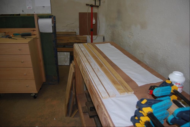

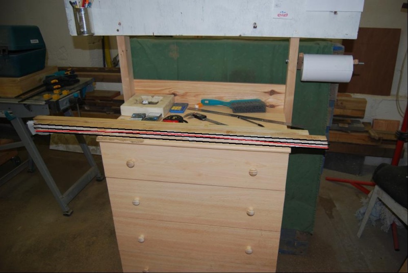

je pense que ma question de départ est en train de se transformer en pas a pas
pour récapituler le projet de base est une plateau pour un dessus de meuble initialement prévu cadre en douglas et panneau en châtaignier,cadre qui avait été commencé par un morceau de douglas de 40mm d'épaisseur
que j'ai déligner a la circulaire,mis a longueur,passer a la r/d,présenter et commencer a tracer
ce qui me donne un cadre comme ceci
puis sangten et boiseux33 m'ont déconseillés l'utilisation du douglas (pas glop le douglas pour ce type de travail mis cela me servira a pointer la toupie) alors ce sera tout châtaignier malheureusement pas d'épaisseur de 30mm que de la volige de 17mm
que j’ai déligner a 40mm
puis que j'ai dégauchit et raboter bien d'équerre pour obtenir des lame de 35mmx15 que j'ai coller par 2 pour obtenir mes 30mm
puis mis sous presse pour le collage
afin d'obtenir des tasseau de 35mmx30
la ce sont les 2 grandes longueurs j'ai donc fait exactement la même chose avec les courtes
malheureusement quand j'ai dé-presser je me suis aperçut que les 2 grandes longueurs étaient un peut cintrer comme ceci les trait noir sont les 2 lattes le trait rouge le sens de cintrage
bref j’ai dut faire une bêtise quelque part c'est la que plume m'a expliquer la méthode pour le collage c'est pas comme j'ai fait mais bon j'ai tout repassé dégauchit bien d équerre
puis ensuite raboter dans tous les sens pour arriver a la cote
et voila ce que cela donne
je suis plutôt content de moi c'est une 1er ce type de travail malgré une cote qui est de 30x28 mais bon on apprend de ces erreurs a ce qui parait voila pour l'instant j'en suis la maintenant je passe au traçage j’espère avoir bon jusque là sauf pour le pressage des bois sinon corriger moi merci

Bonjour PilPoil,
comme ton panneau affleure ton cadre, il vaudrait mieux ne pas modifier tes réglages de rainures.
donc à ta place, je ferais les panneaux, puis toutes les rainures à la suite.

a méditer je vais attendre des retours avant de continuer
pilpoil84- complétement accro
- Messages : 845
Points : 1651
Localisation : vaucluse
Re: [PAS A PAS] un meuble a chaussure pour MADAME
je vois pas trop ce que tu veux dire ni trop comment le faire tu pourrais détailler la marche a suivre s'il te plaitniaproun a écrit:
Par contre pense à intégre la différence de variation de dimension entre les bois de fil et de bout, "l'alése" de devant varira peu, le "plateau" beaucoup plus.
- Messages : 845
Points : 1651
Comme jft68, mais tu peux mettre en plus qq lamelles.
PLUME87- très actif
- Messages : 339
Points : 904
Localisation : Haute-Vienne
pas de lamelleuse mais des tourillons de 6 ça peut faire?PLUME87 a écrit:Comme jft68, mais tu peux mettre en plus qq lamelles.
- Messages : 845
Points : 1651
Pourquoi pas, mais les tourillons demandent une grande rigueur de pointage.
Sinon, un bon collage à chant plat est performant avec les colles vinyliques d'aujourd'hui.
PLUME87- très actif
- Messages : 339
Points : 904
merci plume87 pour les tourillons si je perce avec la mortaiseuse ça devrais être bon? ou alors des petit domino un peut moins long que la mortaise ? qu'en pense tu?
- Messages : 845
Points : 1651
Pour le breadboard end je n'ai trouvé que ça
http://www.fullchisel.com/alburnam21.htm
http://www.beautifulwood.net/html/breadboard_ends.html
Mais sur le net il y a toutes les explications et ici Vincent91 est spécialiste de ces montages.
Si il passe il porra te conseiller mieux que je peux
Très pratiqués dans la menuiserie Shacker.
