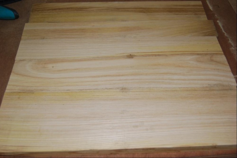

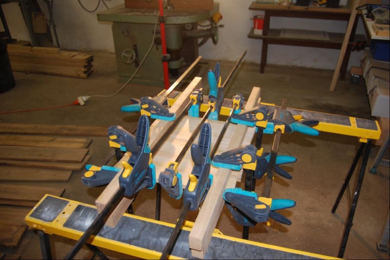

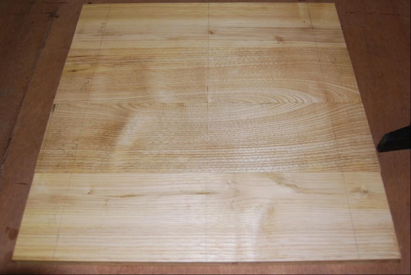

bonsoir merci pour toutes ces explication vincent91 même si je doit l'avouer j'ai pas tout compris, pour le plan j'ai bien un SU mais je sais pas comment le mettre dans le post sinon les plateaux massif font 320x350 avec en plus une languette de 6mm de profondeur par 8mm d'épaisseur tout le tour pour le maintenir dans le cadre mais non coller le cadre quant a lui fait 1080x410mm la section de bois du cadre fait 30x28 la rainure intérieur de 7mm de profondeur par 8mm de hauteur sur la face des 28mm du cadre j’espère que c'est clair car pas évident de l'écrire
bon après cette petite explication voila ou j'en suis,j'ai débuter un plateaux sur les 3,avec la technique des tourillons a la mortaiseuse,j'ai commencé par un traçage minutieux et précis des lames de bois

puis j'ai collé et pressé le tout
[img][/img]
voila pour 1 apparemment pas de problème de désafleur je vais attendre vos remarques et conseil avant de commencer le 2eme
[img][/img]

[img][/img]
et après un petit ponçage grossier histoire d'enlever les bavure de colle
[img][/img]
le résultat est super aucun désafleur et il est bien droit je l'ai posé sur la table de la toupie et pas un seul donc j'ai continué sur ma lancé avec les 2 autres restant encore a faire traçage toujours aussi minutieux que possible
[img][/img]
[img][/img]
[img][/img]

en tout cas je suis content d'avoir passer du temps pour être précis dans les tracer car une fois assemblé a blanc les repères sont tous parfaitement aligné
[img][/img]
donc comme tout avais l'air ok j'ai mis le 2emme sous presse et demain sera le tour du 3eme,et comme il me restait un peut de temps j'ai commencé le traçage du plateaux déjà collé pour les languettes toujours avec la même assiduités
[img][/img]
d’ailleurs a ce stade je me pose la question de savoir ce que je doit faire ensuite,faut il que je fasse les languette des plateaux ou bien faut il que je commence le cadre car a ce sujet je voulais tourillonner le cadre plutôt que la rainure et faire plutôt une rainure arrêté pour les plateaux pour que de coté on ne voie pas la rainure/languette,mais bon en 1er lieu j'aurai aimé savoir si il fallait finir les plateaux ou bien commencer l'assemblage du cadre
voila en attende de nombreuses réponses enfin j’espère je vous souhaite un bonne soirée,merci

Re: [PAS A PAS] un meuble a chaussure pour MADAME
Comme tes plateaux sont assez larges, ils vont forcément travailler un peu. Personnellement, je n'attendrais pas, et ferais les languettes immédiatement, pendant qu'ils sont bien plats, avant qu'ils ne se déforment, même un tout petit peu.

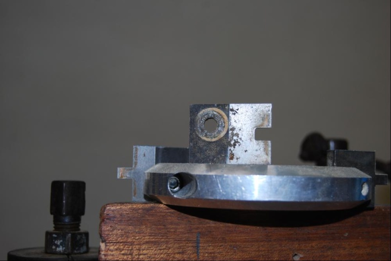

Bonjour Pilpoil.
Tu sembles avoir un soucis avec tes fers. l'assemblage doit être plus serré que çà.
as tu mesuré la forme des fers pour voir la différence de cote sur le fer?
si ils font bien 8 alors le soucis doit venir de la méthode de toupillage. As tu utilisé des presseurs verticaux?
Elrond
Elrond

Accessoirement je trouve les joues de la rainure un peu fines.
Rainures à la toupie ou à la déf ?
Dans les deux cas il faudrait vérifier si les deux "dents" sont bien à la même hauteur, surtout sur les fraises de déf on a parfois des surprises.

Bonjour pilpoil,
Pour faire ce style d'assemblage, j'utilise la toupie avec une fraise à tenonner et une fraise extensible pour la partie rainure.
Il ne faut pas qu'il y est de jeu dans l'assemblage mais garder 1 mm de jeu en fond de rainure.
Sur ta photo, j'imagine que la partie femelle est le montant et la partie male le panneau.
Attention, comme le dis elrond, à bien mettre les presseurs.

Comme le dis niaproun,
Normalement, tu appliques la règle des 1/3, 2/3. Il faudrait mieux faire un tenon de 6 d'épaisseur.

merci de vos réponse,je vais essayer de répondre a tous le monde en même temps
assemblage a la toupie avec un fer de 50mm rainure et languette n° 202
c'est le seul que je possède vendue avec le po (ravageur)" />
donc oui effectivement la languette fait 8mm pour 15mm de plateaux mais je me suis dit que comme c'est le dessus du meuble et qu'il n'y aura rien de poser dessus ce n'étais pas trop grave me serai je trompé?
je n'ai pas vérifié le fer mais cet après midi je commence par ça,il n'a jamais servi donc....????,pour les presseur j'en ai pas ma toupie est une vielle mamie (pas bien je sais)
aprés j'ai bien un un porte outil extensible tenon rainure
malheureusement c'est un 20/40 donc pas de soucis pour la languette mais je n'ai rien pour faire la rainure:oops: et c'est la que je m’aperçois qu'on a jamais l'outil qui faut surtout si comme moi on est pas riche en outil par contre j'ai peut être un po en allu avec des fer de 6mm mais le fer est galère a régler car pas de centreur
et enfin oui la rainure est dans le cadre et la languette sur les plateaux
voila je crois que j'ai fait le tour j'attend vos retours avec impatience avant de commencer et si y a des info sur l'assemblage du cadre je suis preneur que pensez vous de faire des faux tenons de 15mm dans les 30mm de cadre par 6mm de haut dans les 28mm et de faire une rainure arrété pour les plateaux?
