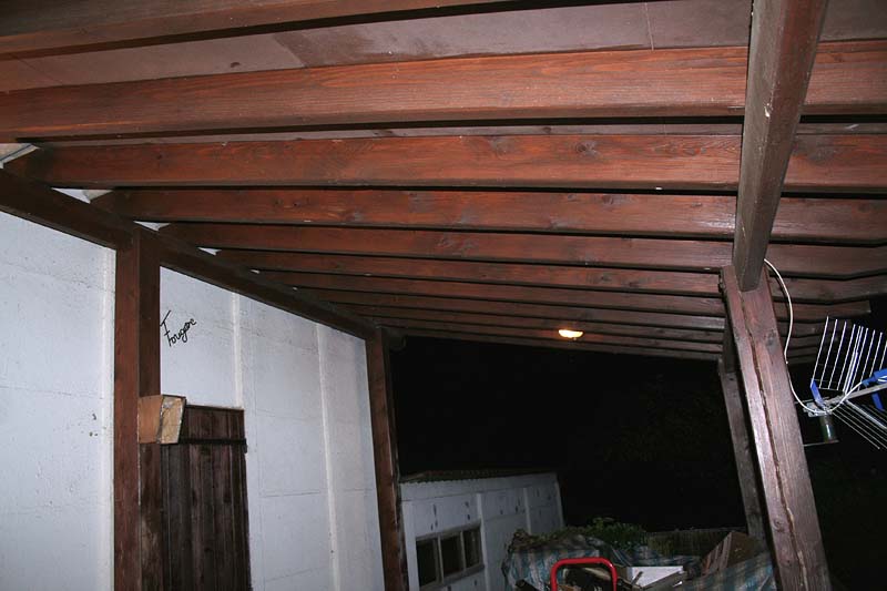

J'ai une véranda (sans vitre) similaire, même principe d'enfourchement pour les poteaux, par contre il y en à 6 de 20x20cm pour une surface de 3x6m.
J'ai par contre le même problème que l'on vois sur ta 2ieme photo, de gros fendards dans les poteaux
... pourtant, depuis 22 ans qu'elle est construite ils ne se sont toujours pas fendus en 2 ...
Sur la mienne, les poteaux ne touche pas le sol, il s'arrête quelques cm au dessus et sont repris par des équerres métalliques fixés dans le béton.
C'est vrai que ça fait bricolage
Tenir les plaques transparentes ? (ils n'avaient plus de scotchet les (zut, j'ai oublié le nom), machins en acier perforés, que viennent ils faire là ?

Si ça peut être utile, je viens de prendre quelques photo de la mienne.
