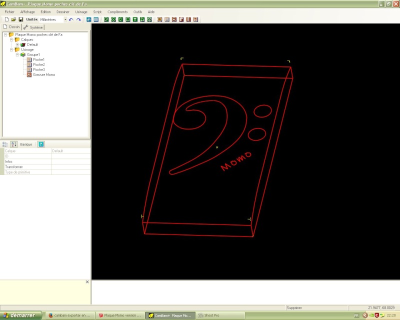

Ensuite je suis passé à l'usinage des poches de la clé de Fa, l'idée est d'y incruster des inserts en bois par la suite.
Pour ce travail je me sens un peu plus à l'aise avec Cambam, bien qu'il y ait surement à redire sur la façon.

Le copain ne me l'a pas demandé mais je me suis dit que rajouter son prénom lui ferait surement plaisir.
Et comme c'est mieux de mettre le vrai prénom que son diminutif... c'est quand même une belle guitare qu'il a, une status, faut pas faire n'importe quoi.
Pour le moment çà s'annonce pas trop mal:

C'est pas si mal pour une petite dremel ; les LED de la broche paraissent énormes ..
Pour les captures d'écran de Cambam, si c'est sous Windows, touche "Impr-écran", ça fait une copie dans le presse papier, ensuite tu colle dans un logiciel de dessin (paint, photoshop etc) ... Si c'est sous Linux, je ne sais pas, mais il y a surement un truc pour faire ça, vu que Linux est censé être mieux que Windows
Pour les incrustations, un bon truc à faire, c'est de tester tes pièces à incruster en les faisant en mdf ; ensuite sous Cambam, tu à juste à jouer sur le paramètre "surépaisseur" de ton opération de contour, pour couper plus grand ou plus petit et obtenir un ajustement parfait.
En découpe extérieur, une surépaisseur positive te fera une pièce plus grande, une surépaisseur négative une pièce plus petite. Une fois que tu a trouvé le réglage qui va bien, tu peux faire l'usinage dans le "bon" bois.
Pour voir l'effet de la surépaisseur dans CB, utilise l'affichage de la largeur de coupe.
Ici par exemple, il y a une surépaisseur de 0.1mm, et on voit que le tracé en vert de la largeur de la fraise ne touche pas tout à fait le contour en rouge de la pièce.
En général, je travaille dans le sens inverse, c.a.d. que je fais les inserts en premier avec une surépaisseur à 0, et c'est sur la pièce qui à les poches que je retouche si nécessaire.
Je fais mes poches avec une surépaisseur positive (donc plus petites), puis je vérifie si mes inserts rentres (sans démonter la pièce bien sur), si ils ne rentre pas, dans CB je désactive toutes les opérations d'usinage, et je fais une opération de contour intérieur des inserts avec une valeur de surépaisseur plus faible pour couper un peu plus, je re génere le Gcode et je relance le programme, juste pour retoucher les poches. Ensuite on ré essaye si ça rentre .. etc.

Petit souci, le haut de la clé de fa (la zone mince) fait 3mm de large, exactement le diam du foret de 3mm.
Du coup si je met une surepaisseur interne Cambam ne me permet plus de l'usiner.
Alors je laisse comme çà, je vais commencer par usiner mes pièces mâles avec une surépaisseur externe de 0,2mm.
Ensuite j'emploierai ta méthode en élargissant progressivement les poches. Ce qui revient à la même chose en somme.
Par contre çà pose un pbm dans l'angle arrondi en haut, avec la surépaisseur l'usinage ne va plus jusqu'au fond. Il faudra que je fignole à la main pour adapter.

J'ai tenté ta méthode.
Nouvel essai en augmentant de 3/10e la sur-épaisseur des inserts puisque je ne peux pas réduire l'intérieur des poches. J'aurai même peut-être pu mettre 4/10e mais la clé est tellement fragile qu'il ne faudrait pas trop forcer dessus, le hêtre çà casse bien.
J'ai essayé à blanc avec un rond, çà à l'air d'être pas mal.
J'ai aussi retouché l'usinage 3D pour les radius, c'est moins beau mais tellement plus rapide. Les escaliers ne font que 2/10e d'épaisseur, ce sera facile à retoucher à la main. On est loin des 4 heures d'usinage de la première, qui se faisait en majeure partie en trajectoires inutiles. Cette fois j'ai essayé la méthode "Boite englobante". Une passe en lignes de niveau ébauche à 4/10e et une passe en lignes de niveau finition à 2/10e.

- pourquoi est-ce que tu ne déclare pas de brut en 3D ? j'ai déjà vu çà sur un de tes exemples.
- Je n'y arrive pas même en copiant mot à mot tes instructions d'usinage. Je ne sais pas trop comment expliquer ma question... comment lies-tu les zones restrictives à usiner ? Dans ton exemple 'usinage Profilage 3D est lié au brut entier. J'ai bien vu dans méthode, mais çà ne veut pas.

C'est bon j'ai compris le mode opératoire exact en lisant le tuto du forum. J'oubliais de selectionner la ou les limites.
Re: Ma première pièce 3D
En pratique le brut n'a d'utilité que si tu possède le simulateur 3D (CutViewer Mill), afin de lui transmettre les infos de taille et position de la matière. Si tu n'a que CamBam alors il n'est pas utile, il n'est pas utilisé par CamBam lui même.
Dans l'op d'usinage 3D, section Limites, Méthode sur Formes Sélectionnées et dans ID formes limite, tu clique sur le |...| qui apparait à droite de cette ligne pour passer en mode de sélection des formes limite. Ensuite tu sélectionne la ou les formes à utiliser (utilise la touche Ctrl pour une sélection multiple), puis tu valide par le bouton du milieu de la souris, ou par la touche Enter. Tu peux aussi entrer directement les n° d'ID des formes limite dans la lignes, séparées par une virgule.
Si tu veux encore un peu plus d'infos sur l'usinage 3D, il y a un autre tuto vidéo plus costaud ici
http://www.atelier-des-fougeres.fr/Cambam/Aide/tutorials/Usinage3D.html
EDIT: J'ai publié un script qui facilite la mise en place d'un brut.
http://www.metabricoleur.com/t5506-vb-script-creer-un-brut-depuis-des-objets-de-dessin#92524
