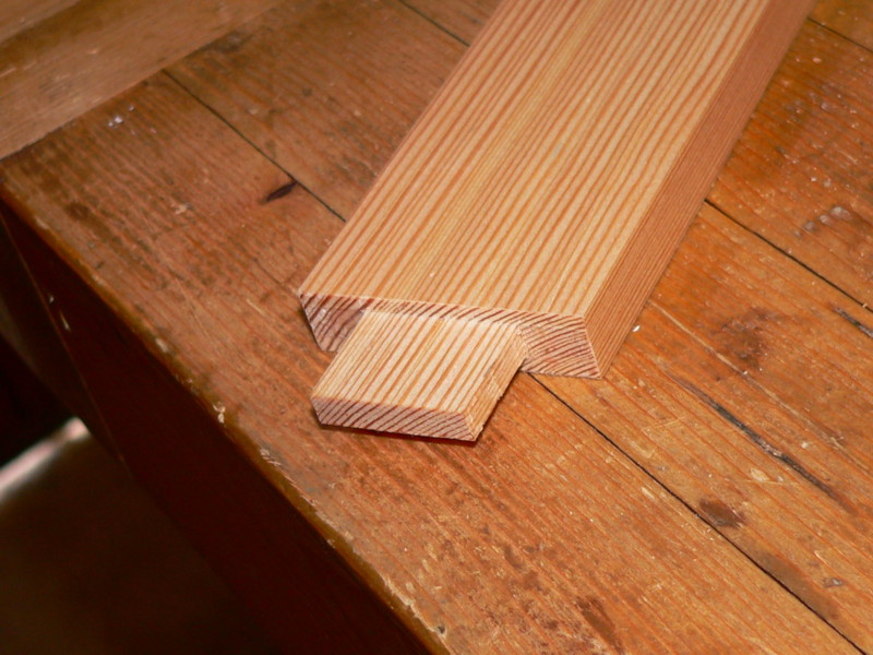

J'espère que ça sera assez solide.. Mes tenons ne font de 5 mm d’épais mais sont assez larges. Ce coffre va sans doute servir de bar, et on doit pouvoir s'assoir dessus.
Le couvercle devrait faire environ 18 mm d’épaisseur. Et Je n'ai pas prévu de lui faire des alèses pour éviter tout problème de variation dimensionnelle du bois.
Sur 95 cm de long, pensez vous qu'il risque de se voiler ?

Pour les tenons, 5mm pour une épaisseur de 20mm semble un peu faible, pourquoi pas 6mm ?

Et pour les 6 mm, je rejette un oeil aux plans, mais ça doit passer !! P'tet même 7...
cordialement,
Fred M
P.S. effectivement ça passe !!
je modifie.. merci !!!
en fait mes planches feront 15mm car je vais les re-dégauchir et re raboter... donc au niveau de l'assemblage, y'aura 8 mm de bois coté extérieur, 7 mm de mortaise ce qui fait 15 mm. puis je colle une deuxième planche de 15 mm a l’intérieur... je ne sais pas si je suis très clair, mais y'a une vue de cette mortaise plus haut, dans me splans sketchup...

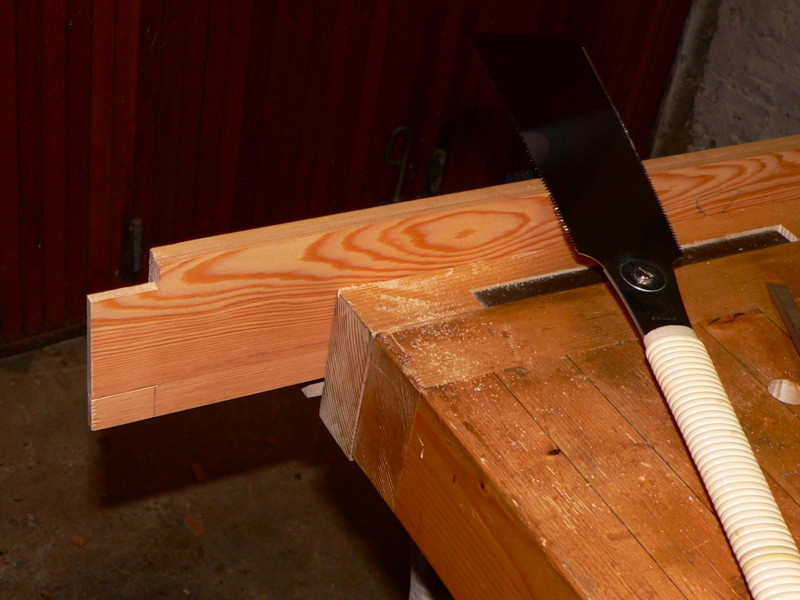

Je vous présente très succintement (une fois n'est pas coutume...) les avancées du coffre : une bonne séance de rabotage. Ma RD ne s'avère pas très précise, mais il faudra que ça aille !!!
Voila ce que ça donne :

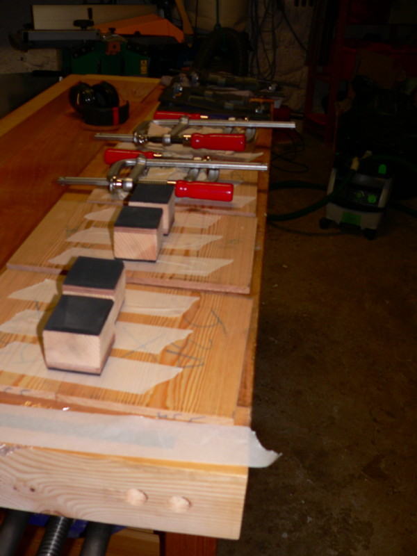

Et ensuite collage.. J'ai lu quelque part (dans Le Bouvet ?) qu'on pouvait serrer les panneaux avec du scotch, que ça suffisait..
Je ne m'en suis pas privé.. De toute façon avec des serres-joints, des panneaux de 10 mm d''épais, c'était pas très évident... Et avec le scotch, au moins ça serre bien "dans l'axe" !! Le scotch étant élastique, les deux pièces sont bien maintenues l'une contre l'autre...
3 morceaux par face... Un peu de poids dessus pour que ça reste plan...
Y'a du film étirable dessous pour protéger l'établi.
Et voilà, vivement demain que je démoule !!!

Bonsoir pour les Scotch tu aurai peu être du tirer de chant a chant histoire que sa y sert un petit peu
Ne voit rien de mal la dedans
Surtout si sa plaque déjà bien comme cela

le scotch de chant a chant, je ne vois pas trop.. je n'ai pas besoin de serrer en épaisseur . il faut rapprocher les bouts de bois l'un contre l'autre.. mais c'est vrai que j'aurai pu mettre du scotch parallèle au chant. je me suis dit que ça tirait plus fort comme ça !!
et pas de souci, je ne le prend pas mal ! toutes les critiques sont les bienvenues !!!
fred m
merci de suivre !!

Ce que je voulais dire c'est que tu accroche ton scotch sur le chant de ta premier pièces et en tirent résonnablement tu vient attacher le chant opposer de ta deuxième pièces
Ainsi sa fait comme l'effet des serre joint

OK j'ai mieux compris, Greg !
En tout cas, je viens d'enlever les scotchs et ça a marché nickel.. mes pièces sont bien collées et dans le même plan...(à 1 mm près pour certains, mais de toute façon ces panneaux seront insérés dans des rainures)
fred M

Je poste rapidement les résultats d'une journée peu productive..
J'ai mis a longueur toutes les pièces a la radiale.. Première fois que je travaille avec des butées.. J'ai fait un montage avec des serres-joints, c'est pas très pratique. Un jour, il lui faudra un banc, à cette scie...
Ça pas mal marché.
Par contre lors de la mise à format de mes petits panneaux, je me suis rendu compte qu'en choisissant les bois à assembler, j'ai complètement oublié qu'il y en avait des "petits" et des "gros" (il faut reconnaître que la différence de taille était minime..).. Et forcement, quand j'ai assemblé 2 "gros" ensemble, pas de souci.. Par contre quand c'est deux "petits", le panneau est trop petit... Je suis donc allé cherché les chutes des "gros" dans la caisse à chutes et je suis reparti pour un deuxième collage...
J'ai ensuite commencé à usiner mes tenons à la défonceuse, en suivant le tuto glané sur le forum...
Ca n'est pas la première fois que j'utilise cette technique, car je trouve ça rapide et efficace !!
D'abord un coup de trusquin en guise de repère, mais aussi pour couper les fibres du bois :
puis défonçage
et voila le résultat :
Demain épaulements et mortaises, si ça veut bien !!!

Bonsoir à la foule en délire !!! Bienvenue sur ce fil hyper interactif !!
hou hou y'a kin kin ???
Bon...
Aujourd'hui le but était de faire les épaulements de tenons et les mortaises...
Ben ça n'a été qu'épaulements.. Heureusement que je n'ai pas de patron, parce qu'à la vitesse où j'avance, ça voudrait chauffer !!!
J'ai fait mes épaulements à la main, histoire de bosser un peu la précision et de travailler dans le calme... Scie japonaise et ciseau, de temps en temps c'est vraiment cool...
J'ai tracé au tranchet, le but étant d'être le plus précis possible. Puis entaille au ciseau sur l'amorce de sciage, sciage, et reprise de la coupe au ciseau en contrôlant au pied à coulisse...
8 heures de boulot pour faire ça :
Faut pas être pressé mais le résultat me convient...
Mortaises demain, peut être...

Oui Fred, on est tous là derrière toi.hou hou y'a kin kin ???
Moi, en tous cas !
Le moins qu'on puisse dire est que tu travailles précis.
C'est toujours utile de s'entraîner au travail à la main.
Si on ne le fait pas quand on a le temps on salope le travail le jour où il faut cartonner.
Tu as une bonne scie pour ça. As-tu déjà donné ses caractéristiques ?
Bon courage pour demain,

Renaud, ma scie japonaise, je ne connais pas les caractéristiques exactes..
Apres recherche, c'est une Dictum Ryoba komane 240 (voir ici...)
Y'en a tellement de modèles que j'ai essayé de prendre un truc "passe partout".. Ça marche du feu de dieu... et en plus c'est super léger, très agréable en main.. La lame "sonne" comme un instrument de musique.. Par contre gare aux doigts, c'est un rasoir... C'est sans doute fragile mais j'en prends grand soin (je suis assez soigneux avec le matériel... ça représente des heures de travail !!)
A demain pour de nouvelles aventures !!!
