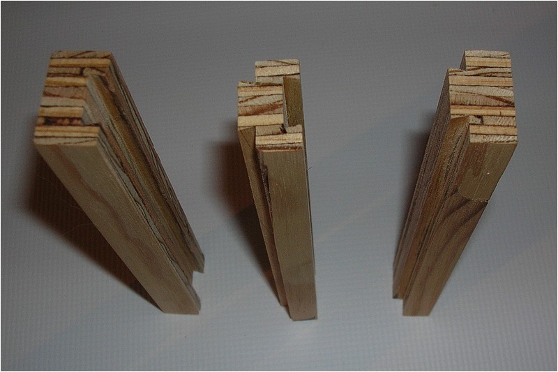

Il y a 3 ans j'avais fait pour m'amuser et tester ma défonceuse avec une fraise pour queue d'aronde, des essais de glissière avec du CP extérieur.
J'avais juger le résultat plus que correct. Très peu ou pas de jeu du tout.
Lorsque le post sur le Kerfmaker paru hier sur MB, je me suis dit que cet essai de glissières à QA, pourrait servir à fabriquer ce petit instrument.
Ni une ni deux, Hop! dans l'atelier.
Après dessin, coupes, collages des différents élément et perçage en M4, aux bons endroits.
Vous pouvez voir qu'il y a eu un ratage, sur celui du milieu.
Usinage des têtes de vis M4, pour éviter quelles tournent dans leur logement lors du serrage.
L'a plaque d'alu est collée à la PU. Mais est maintenue également avec 2 vis.
Voilà tous les éléments pour cette jauge.
Le 2 éléments du haut qui déterminent l'épaisseur de la lame.
Ces 2 éléments sont bloqués par un écrou. Car une fois l'épaisseur de la lame déterminé, ces 2 éléments ne devrons plus bouger.
On détermine cette épaisseur de lame avec la pige de découpe.
Mesure de la découpe à effectuer.
Jauge prête à servir.
La jauge étant calée à gauche. Le bois est calé sur la partie basse de celle-ci.
On fait la première coupe.
La deuxième coupe se fait jauge redressée.
Le résultat est au rendez-vous.
Une petite couche de finition et de protection et la voilà opérationnelle.
Coût total => mettons 2 euros. Ça vaut le coût de faire soit même ses outils.

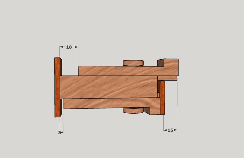

En faisant une recherche sur "jauge de mesure", je suis tombé sur ce post.
Du coup, je l'enrichie de la version Imprimante 3D
Image 1
Image 2
et la, deux photos avec le model en bois
Image 3
Image 4
