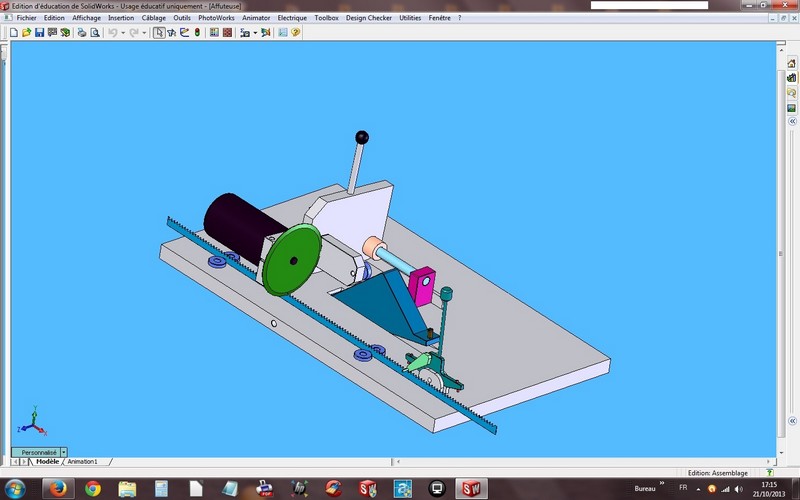

j'ai , comme beaucoup ici je pense ), une petite scie à ruban d'établi, et le problème est l'affutage .
alors je réfléchis à la réalisation d'une affuteuse ( commandée manuellement bien sur ).
çà ressemblerait à cela
si les fichiers SW vous intéressent, je les poste
je pense que çà doit pas dur à réaliser.
et vous ?

Les dents ayant un angle, le disque ne peut être à 90° de la table.
Par ailleurs, juste un aller-retour de lime suffit, le disque c'est l'artillerie lourde.
Pour ma part, à 10-13€ la lame, je ne m'esquinte même pas à tenter d'affuter.
Même à 4 dents par pouce, c'est peigner la girafe !
Si le limage et l'avance étaient automatiques, là ça pourrait devenir intéressant.

Ce n'est pas facile de construire une affûteuse pour ruban .
J'ai eu l'occasion d'en voir fonctionner une .
dés que la nouvelle dent est positionnée , la meule fait un mouvement arrondi et de plongée , ce qui donne la forme à la dent , dés que la dent suivante se met en place , la meule remonte et redescend .
la meule est taillée pour donner le profil de la dent
pas facile de bien expliquer .
les commandes se font avec des cames pour les mouvements de la meule et le pas de la lame .
La marque de cette machine : la .............. ienne ( il y a longtemps que je l'avais vu )

je connais ce genre de machines, j'étais affuteur dans une boissellerie quant j'avais 20 ans ( il y a 42 ans )
J-Max.fr a raison , il faudra incliner la meule .
mais je pense que c'est faisable facilement.
je vais démarrer en faisant les pièces en bois; je ne veux pas gâcher de métal difficile à trouver par chez moi .
cela fait 2/3 jours que çà me tourne dans la tête, et il y a moyen de faire encore plus simple .
sur mes premiers dessins, je pensais déplacer la meule manuellement, mais il vaut mieux que ce soit l'avance de la dent qui déplace la meule .
donc : tout à revoir
