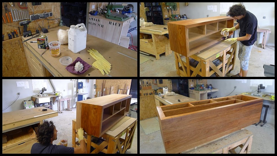

Aujourd'hui j'ai commencé le vernis.
Après quelques essais, j'ai décidé de remplir mon tampon de mèche de coton cela me permet de verser à l'intérieur mon mélange verni+white spirit et de ne le recharger qu'une foi de temps en temps, l'apport de vernis est ainsi beaucoup plus régulier.

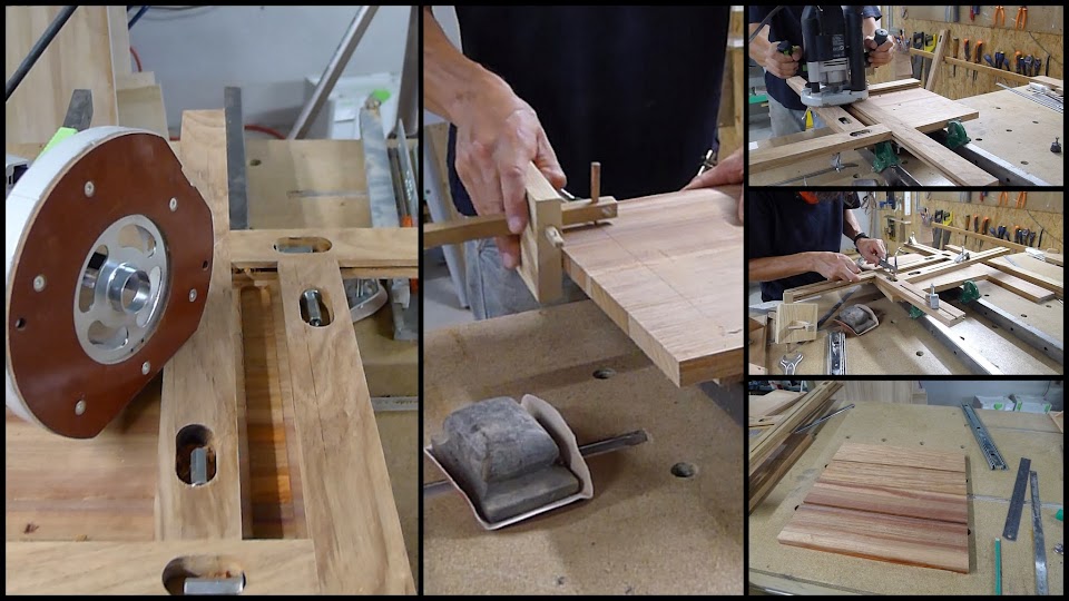

J'ai également préparer mon bois pour les tiroirs. Sur mon plan j'avais prévu de les faire avec du bois de 10mm, mais il n'est pas facile de refendre une planche brut de + ou - 27 mm en deux planches rabotées de 10mm. J'y étais arrivé pour mes équerres de renfort, mais je n'avais utiliser que la SAR pour refendre... et elle n'aime pas ça!
Ici comme l’épaisseur fini n'a pas d'incidence sur le reste de la construction, je refends en deux étapes. Je commence par pré-fendre à la scie circulaire puis je déligne très facilement à la SAR car la lame est guidée . Je n'utilise même pas le guide parallèle.

Re: Meuble de salle de bain
bonsoir à tous, bonsoir Samuel,
tu as l'air de bien maitriser l'application de ton vernis !!
avec ton tampon, tu arrives a atteindre le fond des coins ou tu te sers d'un pinceau ?
je l'ai deja dit, c'est pas original, mais ton meuble me semble vraiment tres réussi...
pour refendre une planche de 27mm brut, si je vois bien sur tes photos, tu ne dégauchis qu'une face et 1 chant avant refente.
voici comment je procède :
1/ Dégauchissage, comme tu fais, sur 1 face et 1 chant.
2/ Puis rabotage du 2e chant et de la 2e face.
3/ Ensuite refente.
Pour la refente, j'ai fait un guide haut que je fixe sur le guide de la SAR, et qui permet de guider beaucoup plus précisément ton bois à refendre.
L'intérêt de raboter les 4 faces fait que tu gagnes de l'épaisseur, et que tu repars avec 2 planchettes dont au moins 1 face et 1 chant de chaque ont été dégauchis.
Suis-je clair ?
Samuel
3/ Ensuite refente.
Suis-je clair ?
Désolé mais j'utilise une méthode, disons, intermédiaire.
Départ comme Sangten, raboté quatre faces.
Puis une entame à la scie circulaire, et je place ma piéce contre un guide haut, entame en haut guide supérieur aussi proche que possible.
Je trouve que cette pré-fente guide bien la lame de scie.
Et ensuite le rabotage de la face coupée qui est plus facile comme dit Sangten avec une face de référence
Niaproun, j'aime bien ta méthode, mais la scie circulaire bouffe combien en épaisseur ? Il faut des lames très fines pour ne pas perdre.
En fait, avec une lame bien affutée et bien avoyée, une SAR bien réglée, normalement, pas de problème. Tes 2 planchettes feront au moins 12mm chacune si tu pars d'un bois assez droit.
Je fais ça avec une lame HSS, elles ont moins de voie que les pastilles, ça doit faire 2,5 /2,8sangten a écrit:Niaproun, j'aime bien ta méthode, mais la scie circulaire bouffe combien en épaisseur ? Il faut des lames très fines pour ne pas perdre.
niaproun a écrit:Je fais ça avec une lame HSS, elles ont moins de voie que les pastilles, ça doit faire 2,5 /2,8sangten a écrit:Niaproun, j'aime bien ta méthode, mais la scie circulaire bouffe combien en épaisseur ? Il faut des lames très fines pour ne pas perdre.
Salut à tous. Un ruban, c' est bien moins épais qu' une lame circulaire, non? Même en HSS; disons 1, voire 1,2 mm; c' est bien moins que 2,5 ou 2,8...
Tout à fait cette méthode me fait perdre au moins 1mm sur chaque planchette, mais je trouve que le gain en rectitude est de cet ordre de grandeur. Donc au final c'est quasi pareil.
Fred: pour les coins j'écrase très fort mon tampon, puis j'essuie le sur plus de vernis avec de la mèche de coton
Sangten : je dégauchi une face et 2 chants avec je fais 2 traits de scie circulaire (3,2mm). je ne suis peu être pas doué avec les SAR... mais avec la mienne il est quasi impossible de refendre droit sans le chemin créé par les traits de scie circulaire. Tandis que là, je n'ai vraiment pas besoin du guide parallèle de la SAR, la plus part du temps je parviens même à affleurer une face.
Pour avoir fais les deux expériences au cour de la construction de ce meuble.
Pour les équerres, j'ai refendu uniquement à la SAR, j'économise presque 2mm de bois mais j'en perds 1 bon mm à cause du manque de rectitude. Sans compter que le travail est plus long car je doit y allé très doucement. j'obtiens au final des planchettes de 10mm mais je n'ai pas cherché à obtenir un état de surface parfait.
Celles d'hier font 9mm (donc 2mm de moins au total) mais elles sont nickelles
La solution passera un jour par une bonne SAR... c'est certain
La prochaine fois je testerai la méthode "dégau des deux faces" !
Aujourd'hui 3 fronts:
Pour commencer le deuxième couche de vernis !
ensuite le collage d'un premier panneau pour mes futurs tiroirs
Ensuite réalisation d'un gabarit type MFS festool.
il va me servir pour l’assemblage de la façade du grand tiroir de droite, pour laquelle, je vais encastrer un montant à l'aide d'une glissière à queue d'aronde, c'est un type d'assemblage que j'utilise souvent pour mes façades, comme ici pour un buffet en chêne
ou là pour ma cuisine
Il était temps que je me fasse un gabarit qui tienne la route. Il n'est pas complètement fini il me faut encore faire un système de fixation sur le support. J'hésite entre une rainure en T mais elle serait trop petite pour les SJ festool. Il me faudrait alors construire quelque petites brides. Ou alors de simple petites mortaises régulièrement espacer sur le tour me permettant cette fois l'utilisation des SJ. Mais ce second système me semble moins polyvalent.
quelques photos de la construction
Samuel
- rainure en T
- mise à longueur
- perçage du passage des vis
- pré perçage du passage de l'écrou
- agrandissement du passage de l'écrou
Samuel
Aujourd'hui, j'ai ajouter une rainure à mon guide MFS maison et des pattes en fer plat pour la fixation.
Ensuite j'ai coupé à la bonne largeur les bois de ma façade de tiroir de droite et j'ai commencé à usiner la rainure à queue d'aronde... Pour le moment j'ai uniquement dégrossi avec un fraise droite
NB: j'utilise une fraise droite de 15 et une bague à copier de 30, j'ajoute donc 15mm (D-d) à l'ouverture du gabarit par rapport à celle de la rainure souhaitée
Samuel
Samuel

Philcen3: je pense rester fidèle à mon modèle, d'autant plus que le bois de mes tiroirs est déjà préparé et découpé aux bonnes dimensions. Sans compter que j'ai nul envie de peindre un si beau bois exo
Sinon pour aujourd'hui, j'ai fini ma façade.
Pour commencer, sans déplacer mon gabarit j'ai changé de bague à copier (27mm) et utilisé une fraise à queue d'aronde de 16mm ce qui fait que j'usine à 11 mm du bord et non 15 comme précédemment.
Ensuite j'ai préparé mes montants, ils font 40mm de large et 15mm d’épaisseur. Je reprends la profondeur de mes rainures, puis réalise mon usinage avec la même fraise sur tout le tour du montant. Ne disposant pas de chariot sur ma table de def je fixe simplement mon montant sur une chute pour réaliser l'usinage dans la largeur. Il ne me reste plus qu'a arrondir les arrêtes du côté visible et à ajuster précisément la largeur au racloir
Pour l'assemblage je colle uniquement la première et la dernière latte qui ne sont pas tenues sur toute leur largeur. Les autres rentrent en force. Je ne voulais pas les coller pour ne pas étaler de la colle dans des endroit inaccessible. Et si par la suite (saison sèche) elles venaient à bouger il me suffirait de placer une toute petit pointe sans tête dans les montants.
J'oubliais, il est très important de poncer avant car le tour des montant ainsi que l'espace entre les latte seront difficile d'accès après.
Voila le résulat
Je ne l'ai pas encore mise à la bonne dimension !
Samuel
Voila le résulat
Samuel
