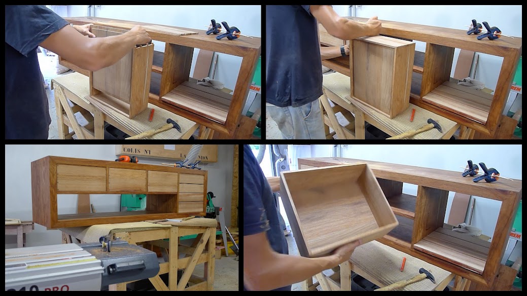

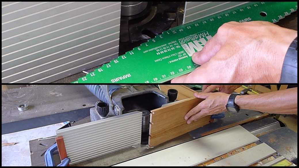

Il me reste quelques jours de vacances, je vais essayer de boucler ce projet.
Ce matin j'ai commencé les assemblages à queue d'aronde des casiers, j'utilise mon gabarit maison. Rien de spécial mis à part une précotion pour placer les queues afin que la rainure qui recevra le fond des casiers ne soit pas visible
Re: Meuble de salle de bain
Un peu plus de détails ce soir
C'est la première fois que je fais une boite complète avec mon gabarit à queue d'aronde je prend donc soin de bien établir toutes mes pièces en indiquant le bas sur chacune d'elle et en numérotant les assemblages
Pour la rainure qui accueillera le fond, contrairement à ce que je pensais ce matin, je suis obligé de faire du travail arrête à la toupie. J'avais dans la tête le modèle du tiroir, mais ici le problème est différent car mes queues d'aronde sont débouchantes, donc si ma rainure ne se vois pas d'un coté, elle se verra de l'autre. j'ai de la chance mon guide de toupie est juste assez long!
Pour les fonds, mes panneaux étaient brutes, je les ai donc passés au grattoir et poncé. Pour ça je suis trop comptent d'avoir récupéré ma presse à dépression c'est vraiment super pratique pour ce genre de taf. Pour les plates bande je découvre que je suis obligé de retirer l'arraseur car il dépasse et l'aise un vilaine trace. Je casse les angles avec une râpe piquer main ( cadeau de Noël ) c'est absolument génial ! Mais comme je faisais avant?
Du vrai bonheur, les 3 casiers se sont assembler du premier coup
Demain démontage ponçage et colage
Hello Samuel,
Génial ces tiroirs, sacré boulot quand même félicitations!
Petite question : les T-Tracks du guide de ta table de défonceuse dans lesquels coulissent les serre-joints Festool, tu les as trouvé ici ou tu les as fabriqué? Je suis en train de faire un établi et j'aimerai mettre le même type de rail dessus.
je n'ai jamais trouver de rail de rideaux compatible ici, je l'ai donc fait à partir d'un tube alu carré. J'en parle dans la vidéo de fabrication du gabarit
Pour un établi je te conseil de prendre du tube 20X20 ils sont plus épais !
Samuel

Bon je suis rassuré, ça fait un bon moment que j'en cherche et je ne voyais que la solution de la fabrication DIY. Merci pour le tuyau.
Question HS : j'avais dans une de tes vidéos que je n'arrive plus à retrouver, que tu avais un système de montage/démontage rapide de ta défonceuse Festool sous table. Où l'as tu trouvée et sais-tu si c'est compatible avec la OF1400?
Merci encore
Merci encore
J'ai changer de système...
J'utilisais la partie métallique de la semelle amovible de la déf ,je l'avais visée sous le plateau, seulement il y avait un jeu trop important ( 1 à 2 mm ) j'ai donc fait un système ou le positionnement est reproductible mais moins rapide...
Voila après une pose pour fabriquer mon ciseau à queue d'aronde, j'ai fini les dernier assemblage... le meuble touche à sa fin
On comprend mieux la structure traditionnelle du tiroir qui est pourtant prévu pour recevoir des glissières Blum avec amortisseur... Classique mais moderne !
Samuel

Aujourd'hui collage du tiroir principal. Et j'ai eu un éclair de lucidité... Mieux vos tard que jamais! j'ai intercalé un morceau de bois tendre afin qu'il absorbe les éventuels désaffleurements des mes queues d'aronde !Je conserve ma cale en bois dur pour répartir la pression... ça fonctionne super bien.
J'ai également Coupé à la toupie les façades des casiers
ça sens la fin
Samuel

ce we j'ai eu un peu de temps pour poursuivre le vernis et effectuer les derniers usinages, les poignées des casiers et du tiroir
pour le vernis des casiers je pense le faire au pistolet il n'y a pas de recoin inaccessible... enfin on verra demain si le temps est sec !
Samuel

Oui, et je n'arrive pas a localiser la rainure malheureuse sur la photos !
j'attends la pose avec impatience
Sur la photo du coin en gros plan, il me semble voire quelques traces blanches. C'est du à la photo ?
bonsoir,
Je me suis fait la même remarque... A mon avis simplement un peu de poussiere sur les mains de Samuel...
Cordialement ,
fredM
Vous m'avez fait peur... du coup ce matin avant de partir au taf je suis passé à l'atelier
verdict, des vilaines traces de doigts poussiéreux
