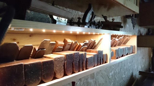

Message  Guilhèlmus Mer 7 Oct 2015 - 10:28
Zioup,
J'ai acheté du plancher déclassé pour faire des caissons de meuble.
À douze pistols la botte, ça marche.
Bien que les autres caissons fussent bien moins chers, mais plus long à réaliser, j'ai opté pour cette solution.
Ça m'évite de dégauchir et raboter, parce qu'en ce moment, je n'ai pas envie.
Donc je coupe la rainure et la languette extérieure . Je fais un collage de deux lames, ça me donne une profondeur de 240
ou à quelque chose près.
Après avoir couper et dominoter, je me retrouve avec ça:
L' atelier de Guilhèlmus - Page 12 Dsc_0015
Le problème, c'est qu'une fois assemblé, on voit les trous des petites rainures du dessous de la planche.
L' atelier de Guilhèlmus - Page 12 Dsc_0016
Et c'est pas beau, j'en conviens. Donc on bouchonne. Je récupère un bout de languette qui traîne par terre.
Je l'aiguise au ciseau à bois,
L' atelier de Guilhèlmus - Page 12 Dsc_0017
je le plante avec de la colle,
L' atelier de Guilhèlmus - Page 12 Dsc_0018
je coupe ce qui dépasse, je ponce, et je prends une photo.
L' atelier de Guilhèlmus - Page 12 Dsc_0019
Ensuite, au lieu de coller le tout, je visse. C'est pas beau, on voit les vis, mais j'ai envie que ça avance.
Pour le coup, c'est pas plus mal parce que c'est démontable. Very Happy
On se console comme on peut.
Bon j'envoie les photos du produit fini.
L' atelier de Guilhèlmus - Page 12 Dsc_0020
L' atelier de Guilhèlmus - Page 12 20151015
Ah oui, ça s'éclaire.
L' atelier de Guilhèlmus - Page 12 Dsc_0021
L' atelier de Guilhèlmus - Page 12 20151013
Merci d'avoir vu.
@+ Pégvi

Message  Vincent 38 Mer 7 Oct 2015 - 11:22
la bonne idée que voilà !
240 de profond, c'est suffisant ?
Messages : 2313

Message  Dorora Mer 7 Oct 2015 - 11:40
Belle collection de rabot, et belle mise en valeur!
Si je commence à parler de ça, l'assistante va me prendre pour un fou encore, et dire que je lui préfère mes outils...

Message  quentin91800 Mer 7 Oct 2015 - 11:44
Ave Péguy,
Pour tes caisson tu aurai pus coller et clouer avec ton cloueur.
Tu as fixer avec un taquet français ?
Le ruban à led était bien nécessaire ? J'espère qu'il est pas à pile What a Face

Message  Guilhèlmus Mer 7 Oct 2015 - 12:22
Zioubis,
Dorora a écrit:Belle collection de rabot, et belle mise en valeur!
Merci Stéphane, ça fait bizarre de te lire ici.
Pour l'assistante, pas de problème, j'en ai pas. Mais pour faire le ménage à l'atelier, ça pourrait être sympa.
Pardon, je m'égare.
Le frère jumeau de pompom a écrit:240 de profond, c'est suffisant ?
Oui. En fait, j'ai pris tous mes rabots et je me suis rendu compte que la plupart faisaient aux environs des 200.
Certains vers 220.
Les plus longs sont au dessus de la scie radiale, puisque à cet endroit c'est beaucoup plus profond.
Ah oui, je n'y ai pas pensé. Je ne voulais pas collé, parce que je voulais que le meuble puisse être démontable si un jour je souhaite recycler le meuble.
Ah oui, j'ai oublié une photo. Donc oui taquet français.
L' atelier de Guilhèlmus - Page 12 Dsc_0022
Toutenbois a écrit:C'est noël Very Happy
Absolument pas nécessaire. Inutile même. Comme dit Sam, ça fait Noël. En plus, c'est moche.
Mais ce n'est absolument pas grave parce que ça s'enlève.
Ce n'est pas à pile.
@+ Pégui
