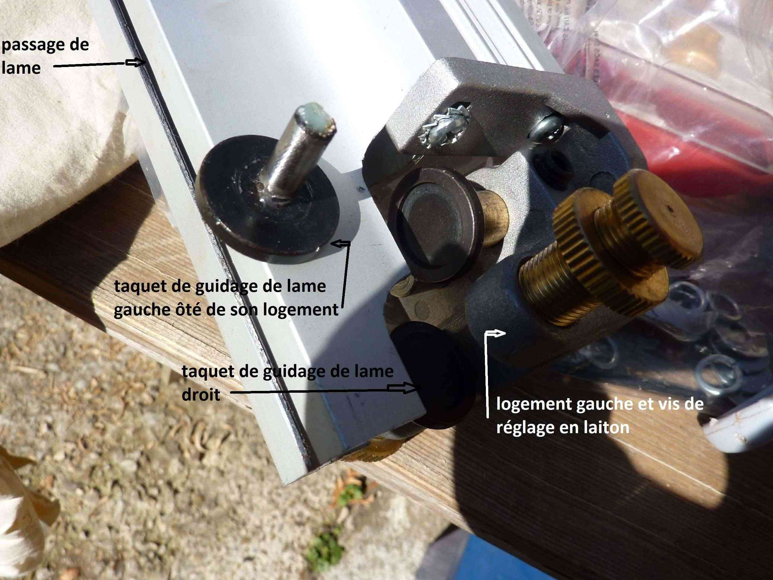

La glissière haute supporte les galets de bridages du ruban. les vis de réglage en laiton ne tiennent pas sans'un serrage à la pince
MA présentation de la scie à ruban Peugeot Energy band 160 à 279€ 1_3_gu10

En observant le sabot des galets inférieurs je remarque qu'il est faussé : un taquet est en biais. Je décide donc de le démonter
MA présentation de la scie à ruban Peugeot Energy band 160 à 279€ 4_guid10
MA présentation de la scie à ruban Peugeot Energy band 160 à 279€ 2_guid10
Plus je démonte et plus je constate de problème. de toute évidence ce n'est pas du "plug and play"
MA présentation de la scie à ruban Peugeot Energy band 160 à 279€ 3_guid11
Le sabot est éclaté. L'alliage particulièrement léger est totalement inadapté à l'usage de la pièce
MA présentation de la scie à ruban Peugeot Energy band 160 à 279€ 5_guid10
