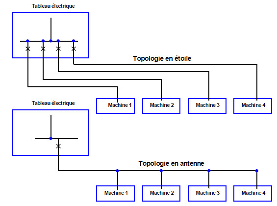

Dans quel cas de figure est-tu ?
Tu peux faire un bout de schéma aussi.
Peux-tu aussi donner le nom et le nombre de machines concernés par l'aspiro ?
A te lire ...
J'ai attaqué ton schéma mais il me faut des renseignements complémentaires sur les alimentations électriques de tes machines.fazer a écrit:J'ai acheté le dispositif de démarrage automatique de felder STW 1K avec deux bobines STWA
A te lire ...

Merci topologie en étoile enfin je pense pour le schéma ? Le commercial m'a dit d'acheter des disjoncteurs 16 A courbe d pour la toupie scie, la dégau et pour l'Af 22 et je pense que l'inter diff. sera un 63A .Je suis dans ma maison en Haute Saône et internet une fois sur cinq
Amicalement J G
Amicalement J G

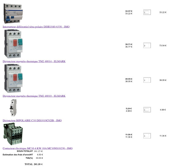

Voici ce que cela donne pour ton coffret :
D1 correspond à un interrupteur différentiel 30 mA. Pour son pouvoir de passage, 32, 40 ou 63 A, il doit être égal au calibre du disjoncteur EDF en amont. Pour la section du câble d'arrivée, si tu me donne la longueur et le calibre du disjoncteur EDF, je peux te calculer la section.
Q1, Q2 et Q3 sont les disjoncteur moteur avec les plages de réglage des thermiques. Avec un bon rapport qualité / prix, tu peux taper ici :
http://www.technic-achat.com/disjoncteur-magneto-thermique-tm2,fr,4,TM2_XX.cfm
Q4 est un disjoncteur Ph/N pour la protection du relayage
KM1 : est le contacteur qui alimentera ton aspiro. Avec une bobine en 230 V tu peux regarder ici :
http://www.technic-achat.com/contacteur-electrique-mc10,fr,4,MC10_XX.cfm
A te lire ...
A te lire ...

Si tu passes par Technic Achats, ça donnerait ceci :
Pour le DD, je suis parti sur un Ith de 63 A
A te lire ...
A te lire ...

Voici ce dont tu as besoin :
Pour ça, avec des prises en mono, tu prévois en plus 2 disjoncteurs Ph/N 16 A référence DIS41NC16I. Inutile de multiplier les départs, j'imagine que tu es seul à bosser dans ton atelier ... donc avec un appareil à la fois.fazer a écrit:il ne faut pas non plus oublier les circuits prises et lumière
C'est ce que j'ai prévu en tête du tableau d'atelier. Ton contrat d'abonnement est un 9 kVA ce qui correspond à une intensité maxi par phase de 15 A puisque tu es en triphasé. Si tu examine le compteur général ERDF, tu verras qu'il est plombé sur 15 A.fazer a écrit:Je pense que c'est un disjoncteur différentiel de 63 A 30ma
Le relais dont parlait le commercial, c'est le contacteur Km1. La protection de sa bobine et du relais Ziehl est assurée par le disjoncteur Q4 de 2 A.fazer a écrit:et un disjoncteur de 10 A pour la protection du contacteur (qui je pense est le relais dont parlait le Commercial)

- les disjoncteurs "départs" qui protègent les circuits et, dans une moindre mesure, les appareils qui y sont raccordés
Notas :
* la fonction "interrupteur" n'est là que pour couper/isoler un circuit sous une charge normale.
* la fonction "disjoncteur" dispose en plus d'un pouvoir de coupure en cas de court-circuits. Un disjoncteur est conçu détecter et couper très rapidement les quelques milliers d'ampères qui apparaissent instantanément en cas de court-circuit.
* on trouve aussi des disjoncteurs différentiels qui combinent le deux fonctions. Ils sont relativement chers et ne sont utilisés que pour protéger certains départs spécifiques.
