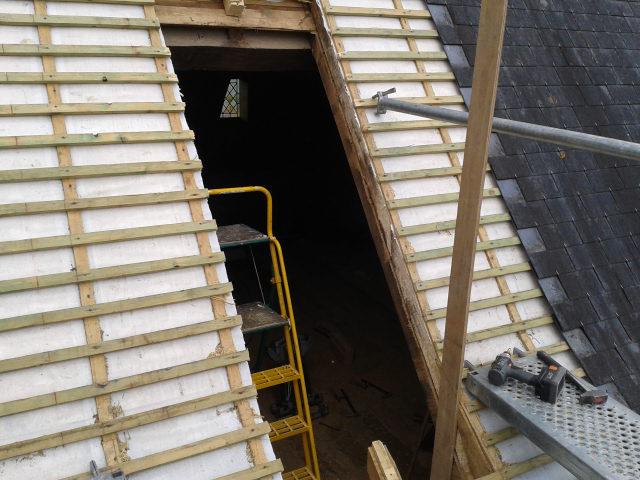

bonsoir quelques photos de création de lucarne sur un chateau
en charente maritime on a pas le meme principe d aprentissage que dans les autre régions
dans les autres régions on n'est soit compagnons menuisier ou charpentier
en charente maritime nous devons passer notre CAP menuisier , notre CAP charpentier pour le trait ( on verras ca sur un autre sujet )
et finir par le BP menuisier , et comme j ai obtenu le BP menuisier en 1999 , j ai passer mon BP charpentier car j avais plus de théorie a passer ( mes la pratique etait tres tendu
je ferme la parentése c 'etais juste pour vous expliquer pourquoi j etais menuisier charpentier
le proprio adonner des photos a mon patron il voulais la meme chose , trois lucarne
le chateau
l interieur de la piéce ou nous allons faires les lucarnes
l exterieur

le levage de la lucarne
le couvreure a posé les ardoises , il nous reste la pose de la fenétres chénes et la pose du lambris chéne intérieur

Du chouette boulot, j'aimerai être amené à faire ce genre de chose..
Ça fait bizarre, les ardoises et le toit très raide sur le château et les toits beaucoup moins pentus avec tuiles canal sur les dépendances...

Surtout une question de pente, les tuiles canal n'exédent pas 30° au dela les ardoises tiennent au crochet et representent un poids moindre.
Du moins par ici.

bien vu !! j'avais bien intégré que les ardoises etaient toujours sur des toits plus pentus,mais je n'avais jamais fait le lien avec le poids !!niaproun a écrit:Ave
Du moins par ici.
cordialement

Ce sont donc des lucarnes, moi je croyais que c'était des chiens assis. Vous étanchéifiez les arêtes à la bande de zinc mais ce n'était pas la solution adoptée à l'origine si j'ai bien vu. Comment s'y prenaient-ils?

Suivant la pente du faite, c'est outeau, lucarne ou chien assis.
Outeau même pente que le toit, lucarne horizontale et chien assis pente inverse de celle du toit.

Pour moi, un outeau c'est une fenêtre de toit à ossature triangulaire, comme on voit iciniaproun a écrit:Ave
