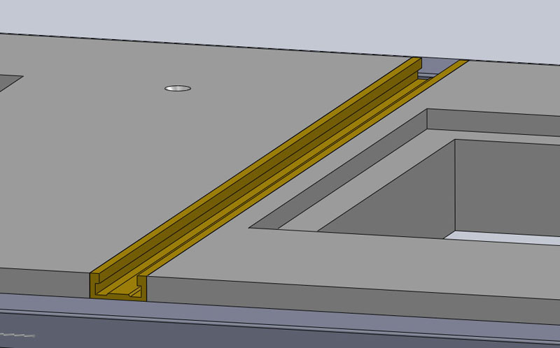

j'ai commencé a modeliser ma kity 419
j'ai dans l'idée de changer la table par un bout de plan de travail de cuisine
ca me permettra d'y mettre des rainures standards 3/4"x3/8"
un insert pour defonceseuse
et je vais aussi me refaire un guide parallele type biesemeyer (version mini)
et de mettre un petit compartiment a tiroir sous la table, dans la zone non ocupée par la scie et la defonceseuse
autant dire qu'il y a du taf

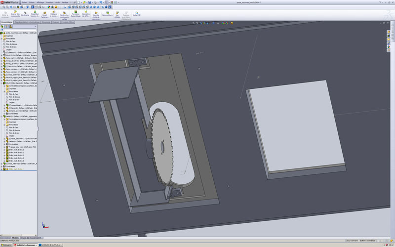

Re: [solidworks] modelisation kity 419
un peu avancé
j'ai desossé la kity pour prendre les cotes
on commence a avoir une idée de l'ensemble.
a suivre
a suivre

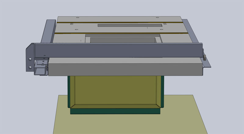

quelques details sur l'avancement
c est bonne prise de tete pour optimiser au mieux
mais une fois les plan bien calés aux petits oignon, ya plus qu'a. c est comme du lego limite
je suis en train d'optimiser au mieux pour reutiliser les memes profilés pour les differents elements
pour avoir le plus petit bugdet possible
pour l'instant je suis a
- pour le rail, le guide parallele et le "chariot" decoupé pour ne garder que 2 face du rectangle
il me suffit d'1 tube rectangulaire de 50x27 x2.5m (2 m passait mais sans les traits de coupe , a voir, je dois pouvoir rogner un peu sur la largeur du chariot)
pour support poignée, "bouchons" de guide, et cale de hauteur
- 1 acier plat de 4x30 x2m
- 1 corniere 30x30 x2m (il me faut 2x 120cm pour le support du rail et un autre pour que l'arriere du guide puisse reposer pour la translation
et avec ca je fais quazi tout les system de guidage.
manque un bout de cylindre pour la came, mais je me demande si je vais pas faire un serrage par vis
moins rapide d'utilisation mais plus simple et plus precis a mettre en oeuvre.
plus de quoi faire des patins pour la glisse
il me reste des chutes de nylon, ca devrait faire l'affaire
si c est pas assez smoothy je me trouverai du PTFE

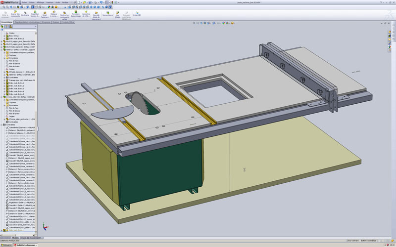

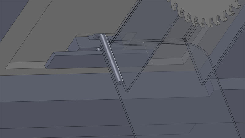

quelques images de l'evolution
bon j'ai exagéré l'epaisseur des patins, la ya 2mm, je pense que beaucoup moins devrait suffire.
C'est un roulement de l'autre coté de la règle ?
Un conseil qui n'engage que moi, prévoie un moyen de bloquer la règle à l'autre bout, c'est bien plus rigide, surtout quand tu coupe un plateau un peu lourd, il n'a pas trop de mal (sur la lurem) à faire bouger le bout de la règle = manque de précision dans le guidage. (je colle une base magnétique sur la table derrière ma règle pour l'empêcher de gigoter)
c est effectivement un roulement.
et ta remarque est un point a prendre en compte
cela dit je ne decouperai pas de pieces importantes.
pour rappel j'ai tres peu de place dans mon atelier.
mon cahier des charges c est en gros
- utilisation pour circulaire et defonceuse
- precision et fiabilité de positionnement
- possibilité d'utiliser les 2 cotés du guide
- pouvoir adapter des gabaris venant "a cheval sur le guide"
- pouvoir l'enlever de la table facilement
- que le guide fasse au moins la profondeur de la table (~60cm)
aussi la table sera probablement en aglo ou multicouche de MDF, les cales magnetique c est raté
de plus sur cette scie je travail essentiellement sur des sleds (chariot guidé par les rainures)
pour les grandes surface ou longueurs importante j'utilise la TS55 dans la mesure du possible
et je degrossi pas mal a la scie a ruban depuis que j'en ai une.
concernant la "deflection" en bout de guide si vraiment j'ai du gros travailler, je collerai une cale et un serre joint.
mais ce sera vraiment occasionnel
je compte sur le fait que sans, le guide soit quand meme beaucoup plus rigide qu'une profilé alu de 15mm d'epaisseur (ce que j'ai acutellement)
en gros voila quoi

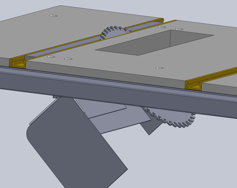

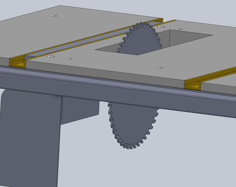

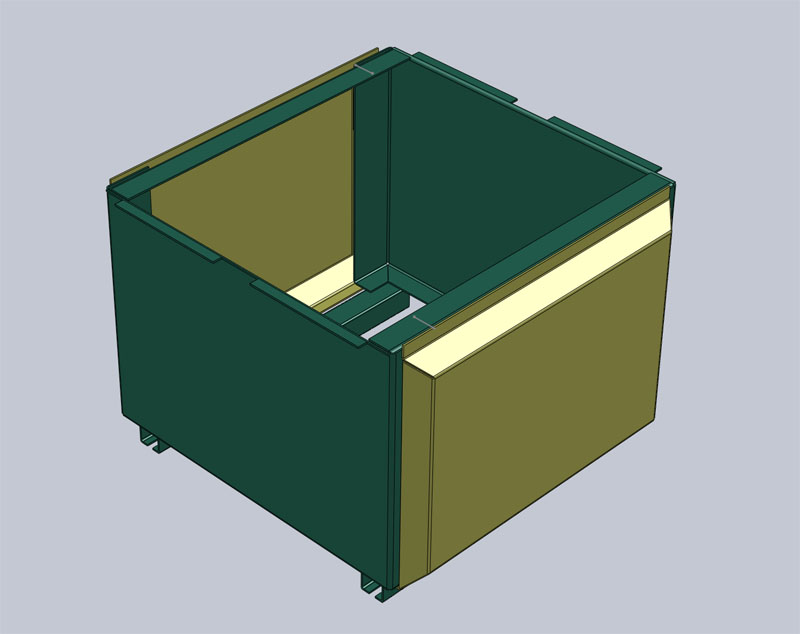

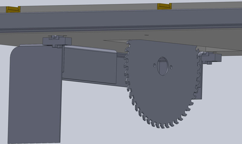

je continue doucement la modelisation.
et outre le fait d'etre bien représentatif, jolie, toussa
ca permet de faire les erreurs virtuellement, pour pas se retrouver comme un c... devant des contraintes mecanique qu'on avait pas prévu.
bin oui, l'augmentation de la taille du plateau, engendre non seulement un perte de pronfondeur de coupe (la lame monte d'autant moins haute que la table est epaisse)
et pour l'inclinaison c est aussi assez problématique.
comme j'ai repris les cotes exactes de la table d'origine, ca ne va plus avec un plateau plus epais.
il va y avoir quelques ajustement a faire
le system de pivot de la kity
la c est a peu pres a hauteur max a 90° et 45°
les images parlent d'elles meme
je pense evider le plateau par le bas pour ne garder qu'un minimum d'epaisseur dans la zone ou le bloc de pivot de la lame vient se loger.
je pense meme faire un renfort avec un plaque metlaique pour ne pas avoir de probleme de rigidité du au manque d'epaisseur
Oui, un problème courant, si la scie n'est pas trop énorme l'idéal est d'avoir une plaque métallique dans une feuillure sur laquelle est fixée la scie ou la défonceuse afin de perdre le mini en hauteur de coupe et de ne pas buter en inclinaison

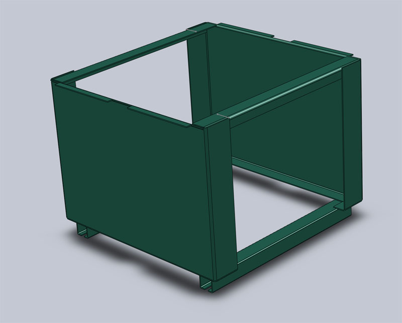

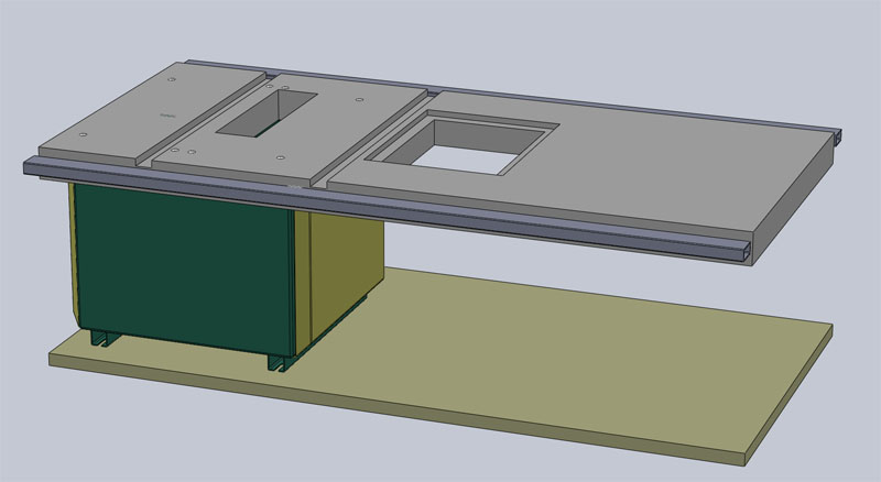

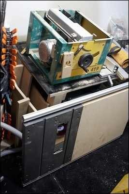

bon j'arrive a peu pres a qq chose satisfaisant
j'ai a peu pres la meme hauteur de coupe qu'avec la table d'origine.
va falloir qq renfort par ci par la mais ca devrait aller (5mm de fonte d'alu et 5 mm de MDF n'ont pas la meme resistance mecanique )
j'avais besoin de savoir quelle hauteur etait necessaire, sous la table, pour enlever le moteur de ma defonceuse sans toucher a l'embasse
et maintenant que j'ai recu la machine et le plateau incra, j'ai ma reponse. (voir ce sujet)
je vais donc pouvoir passer de la simulation a la realité
pour la table je part sur une couche de plan de travail (aglo) de 28mm + mdf 22, ce qui nous donne 50
pour le guide // je ferai ca un peu plus tard.
a suivre
