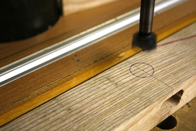

Bonjour à Tous,
Le forum s'endort, je trouve… bref,
J’avais l’intention de me fabriquer une ou deux presses de charpentier.
Je vous ai demandé dans ce post où je pourrais trouver un « écrou cylindrique transversal » [un (°I=) à diomedea pour la terminologie]
Comme on était W-E et que j’étais un peu impatient, j’ai tenté de fabriquer ces noix en bois. En associant scie-cloche et mèche forstner de Ø proche.
Je n'ai pas essuyé un échec, mais c'était pas terrible et long surtout.
Et puis Méles et Jérôme m’ont remis en mémoire les vidéos de John Heisz… y’avait pu qu’à.
J’avais un tube de Ø 20 en stock. Un peu fin, sans doute… Je n'ai pas ton stock, Stephane !
J’ai décidé de faire un essai quand même.
Traçage,
Perçage,
Taraudage,
Ebavurage,
Pour faire un essai, j’ai pioché dans mon stock de frêne échauffé,
Un peu de calcul (à cause de cette échauffure qui devra disparaître) et
Traçage,
(Bon, j’ai prévu plusieurs presses quand même)
Domino… tage,
En prenant la mèche de Ø10 et en élargissant la mortaise par le système du double perçage décalé.
Perçage à la Forstner de Ø20,
Sciage à la SAF,
… puis à la SAR, (bonjour les abréviations ; mais comme on voit l’outil je ne crois pas que ce soit grave),
Trois tailles et deux écartements des noix pour être plus ou moins nerveux dans les réglages/serrages,
Et première prise de la presse !!! J’ai pas forcé (°I=)
Je vais maintenant doubler / coller ce vilain frêne par un rebut de sapelli qui est lui aussi échauffé et un peu voilé.
C’est un essai, je vous dis…
Collage avec un reste de colle polyuréthane qui colle fort, mais qui est une peste à nettoyer. Une fin de pot.
Une fois nettoyée et greffée de ses deux poignées issues d’un reste de manche à balais…
Rabot Rali et ponceuse Fein,
Chanfreins au rabot,
Fignolage au lapidaire spécial 6°sens,
Re-montage et poignées octogonales collées,
Un peu de saturateur,
Et elle a rejoint le rack des serre-joints.
Finalement, certains jours, les travaux sont orientés "utilisation des restes et rebuts…"
Merci à vous pour votre aide sans laquelle j'y serais encore.
Donnez moi votre sentiment...
Et je vous donnerai des nouvelles de la solidité de ce montage avec un tube trop mince…

Merci,Guilhèlmus a écrit:Pour un essai, c'est classe !
Où as-tu trouvé les tiges filetées à double sens ?
J'attends tes retours d'expériences avec impatience !
Non, pas de double sens… je ferai un effort intellectuel pour l'utilisation.
Ps. Lulu, je t'attendais !
Au fait, le tube est sans doute trop mince ; ton avis, STP ?

Re: [Fabrication] Presse de Charpentier
Un côté serre et l'autre "tourne sot"… il patine, si tu préfères.
Les noix sont de deux types : l'une est taraudée, l'autre trou est trop grand et la tige ne mord pas.
Il faut des écrous de part et d'autre sur ce côté.
On les voit dépasser à l'opposé des poignées.
Je ne sais pas si c'est clair ?

Oui, je crois avoir compris, mon intelligence étant limite en semaine, le dimanche en soirée...
Donc, tu desserres les écrous, tu fais une approche, tu resserres les écrous et tu serres avec les poignées ?
@+ Guilhèlmus
@+ Guilhèlmus
En effet, le tube parait mince, 1 mm d'épais?
pour de la tige fileté de 8 mm, va avoir moins d'un filet en contact (pas de 1,25)
va pas falloir serrer trop fort, pour pas l'arracher
elles font combien d'épaisseur les presses ( uniquement la piéce du milieu)
à + Lulu
à + Lulu

Lulu 21 a écrit: En effet, le tube parait mince, 1 mm d'épais?
1,6mm
Tu veux dire le frêne ? Si oui = 28 mm

C'est pour cette utilisation que j'ai fait cette presse.
Pour des petites pièces !
Et j'ai besoin de mes doigts…

Joli !
Par contre, ce ne serait pas plus naturel si la partir fixe était du coté de la poignée ?
Sinon, une idée pour les noix en tube un peu fin:
un ou deux écrous et deux ou quatre points de soudure
Antoine- complétement accro
- Messages : 2191
Age : 28
Antoine,
C'est exactement ça : la partie mobile (en rouge) est côté poignée…
Les écrous dedans… ça passe pô !
La solution de No vis peut marcher aussi.
Mais la plus simple est sans doute celle de la première réponse : celle de Jean-Paul.
Dommage que ce soit un peu petit = M6.
Sur le site qu'a donné J-P, ils ne proposent pas plus gros. Peut-être ailleurs ?
A voir par la suite…
