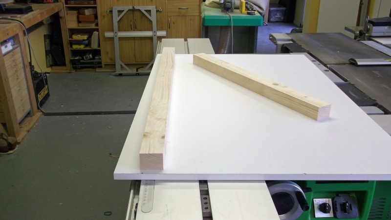

En lisant l'épopée de Pilpoil et de son meuble pour Madame je me suis souvenu d'un article paru dans la revue Le Bouvet N°127 rédigé par M Patrice Messin qui proposait de réaliser une mini cadreuse.
Principe: L'élément à cadrer repose sur des supports parfaitement d'équerre et subit un serrage au droit des assemblages.
Justement pour la réalisation d'un petit meuble je me suis mis à la réalisation de cette mini cadreuse qui se compose d'un plateau en mélaminé 1200mm X 800mm X 19mm (trouvé tout fait dans une grande surface de bricolage) et de 2 tasseaux 1125mm X 75mm X 50mm et 800mm X 75mm X 50mm .Il faut que ces tasseaux soient dégauchis et rabotés parfaitement.
Maintenant il faut fixer ces 2 tasseaux selon un angle droit avec précision tout est là.Pour ce faire j'ai utilisé de la colle néoprène, de bons serre-joints et des vis
Utilisation : La porte ou le cadre à coller est présenté sur le montage, 2 de ses côtés en contacte avec l'équerre,on dispose au droit des assemblages des serre-joints,puis on serre l'ensemble en contrôlant le contact des 2 côtés adjacents sur l'équerre
Selon M Patrice Messin outre une mise à l'équerre certaine et l'obtention d'une bonne planéité garantie par la plaque de mélaminé ce montage présente d'autres avantages:
*Absence de taches au collage,provoquées par le contact des serre-joints ou dormants en cas d'excédent de colle,si l'on n'a pas pris le soin de protéger le bois (film alimentaire par ex).
* Le support mélaminé prévient des collages intempestifs et se nettoie aisément.
* Rapidité de mise en oeuvre.
* L'ouvrage à coller est relativement protégé des coups malheureux des serre-joints.
* On peut l'utilisé sur des tréteaux, au sol ou encore suspendu au mur à condition de l'incliné légèrement vers soi.
* Coût de réalisation faible.
* Encombrement raisonnable et rangement facile.
Bon et bien maintenant il ne reste plus qu'a la mettre en oeuvre .
J'espère que l'idée de M Patrice Messin vous rendra de bons services

Yves, j'aavais repris aussi ce principe qui marche bien. La seule différence est que j'avais remplacé les bastaings par du mélaminé de plan de travail pour éviter les pb de colle.

Le même article ayant les même effets, j'ai fabriqué deux mini cadreuses.
J'en suis ravi.
Par précaution, je m'impose quelques serre-joints qui plaquent le cadre sur la table.
J'ai eu une mauvaise surprise, un jour, en desserrant… j'avais du serrer comme un bourrin et un des angles s'était soulevé.
Depuis, je suis plus soft et je plaque.

Merci pour les conseils d'utilisation,je veillerai à bien plaquer le cadre

Tout d'abord merci pour cette idee de mini cadreuse
j'en vais pas et surtout je voyais pas l'utilité
mais en regardant de plus pres je constate que cela deviendra vite indispensable
cela evite surtout de galeré avec les equerres de differentes longueurs
